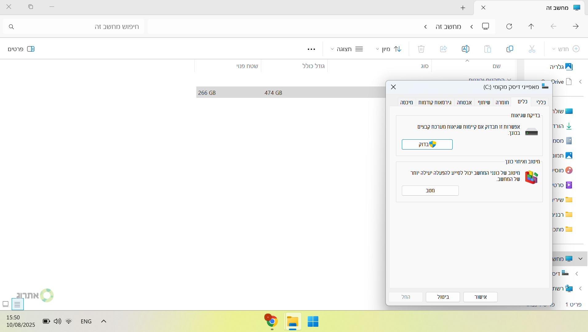

                תיכנס למחשב זה ותלחץ על הכרטיס ותפתח את המאפיינים שלו ואז תעשה בדוק וסרוק בעבר היה לי את הבעיה הזאת וזה עזר לי מקווה שגם לך בעזרת ה'fb4df621-dd92-4ef6-b3da-39cfb8652d9d-image.png

                    @הישבשר-המלומד ניסיתי עכשיו מה שהצעת, לצערי גם זה לא הועיל..

                                למה מה שהצעתי לך לעשות לא עבד האם לא הצלחת לעשות או שעשית וזה לא עבד
