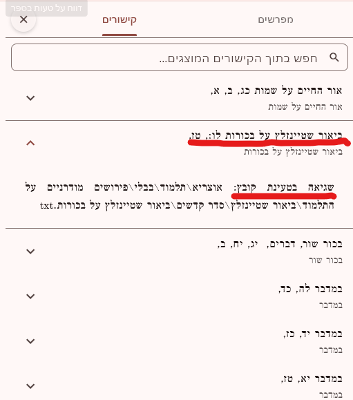

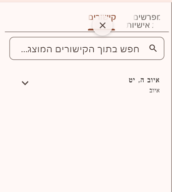

        @י.-פל. התחיל לעבוד לי הקישורים בתוך הטקסט, אבל [יכול להיות שציינו קודם] זה מביא לתחילת הספר ולא למיקום המ"מ, וכן כדאי שהקישור יופיע בריחוף כבועה, זה יעזור כמובן רק אחרי שיסודר שזה יפנה למיקום הנכון.
                    איש שלו'
                    כתב נערך לאחרונה על ידי איש שלו'
                    #479

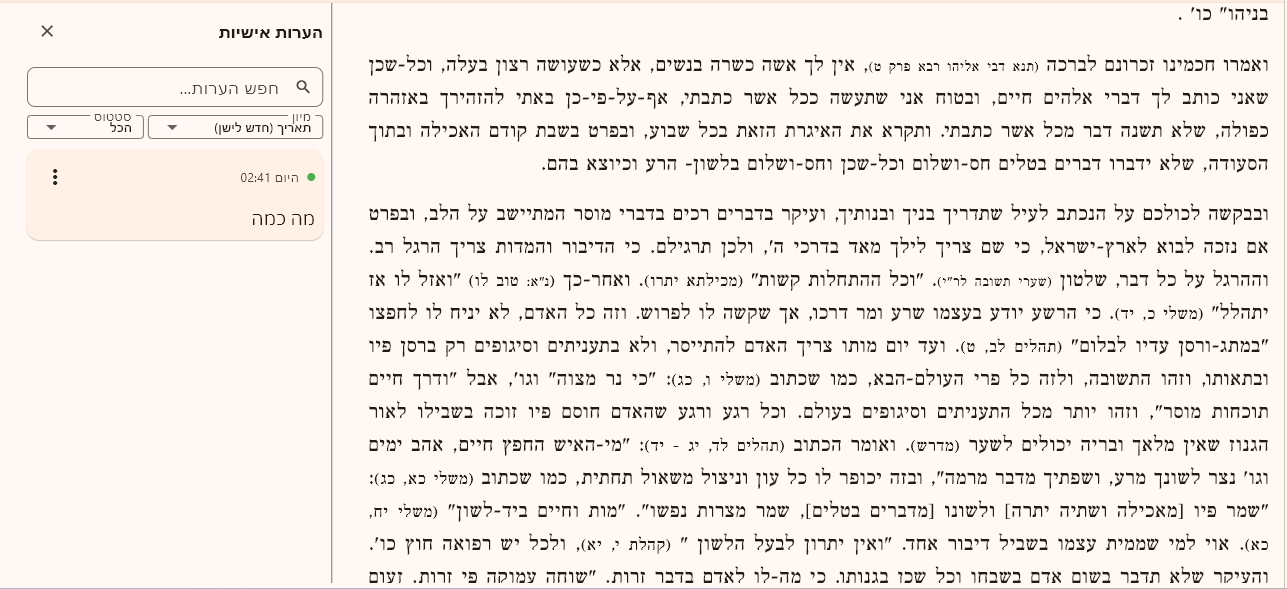

                    @אהרן כתב בהמלצה | באגים\הצעות לשיפור באוצריא? כתבו כאן!:
                    עלה בדעתי - אולי הכל משורש אחד ?
                    א. עריכת פיסקה פותחת מתחילת הספר [וגם מכפילה אותו] -
                    כמ"ש כאן https://mitmachim.top/post/1045712
                    וכאן https://mitmachim.top/post/1045735
                    ב. קישורים מקשרים לתחילת הספר כמ"ש כאן.

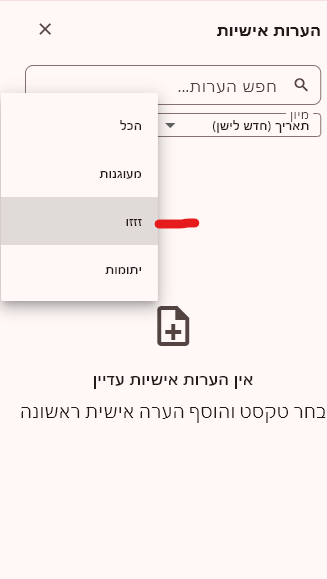

                    ג. הערות אישיות מקבלות כותרת כאילו הן שייכות לראש הספר, כמ"ש כאן
                    אע"פ שכאן מבואר אחרת https://mitmachim.top/post/1043504

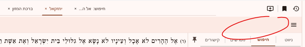

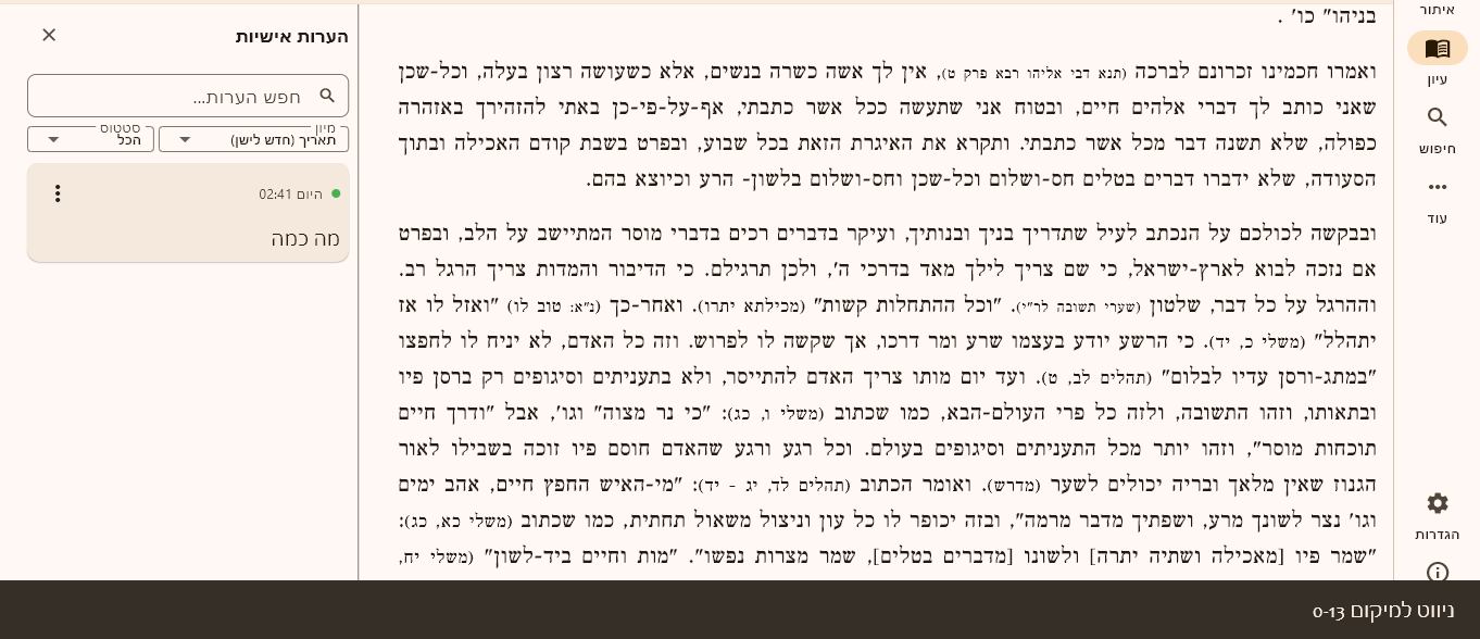

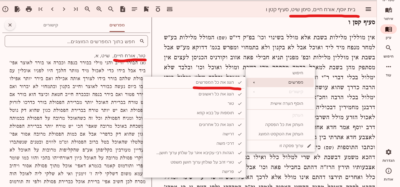

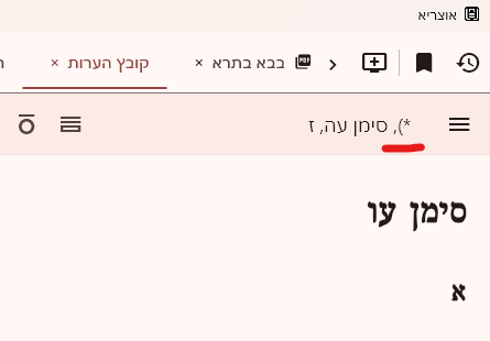

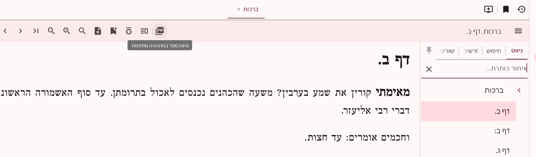

                    אצלי פעמים רבות מציין שורה 1 [כמו בתמונה המצורפת]
                    חשבתי שההבדל הוא שכאשר יוצרים הערה אישית בלחצן ימני - היא מיוחסת לשורה 1, וכאשר יוצרים הערה אישית בתפריט בשמאל המסך - היא מקושרת למקום מתקדם וגם הכותרת שונה. אבל גם זה לא עקבי...

                      א. בספרייה - לחיצה אחת לא פותחת את התצוגה מקדימה

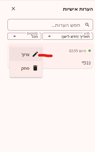

                      הערות אישיות: ב. כל הערה שמוסיפים משוייכת בטעות לשני קטעים קדימה.
                      ג,א. כתוב בהערה מספר השורה - לא כ"כ רלוונטי - א"א לדעת את מספר השורה - היחידה שיודעת את זה - זה תוכנת אוצריא...
                      ג,ב. משום מה כתוב גם את רמת הכותרת (H1) גם לא נכון רמת הכותרת, וגם לא רלוונטי. (אפשר לראות שבתמונה הקודמת כתוב SMALL ליד ההערה - כי שם זה כתב יותר קטן)
                      ד. בכניסה לתיקיית ההערות דרך הספרייה - נפתח חלון הערות (בלחיצה כפולה) גם אם אין הערות על הספר
                      ה. הערה ללא מיקום ניתן להוסיף מיקום ע"י הזנת משפר שורה - מניין לי לדעת את מספר השורה? לדעתי עדיף שיהיה לחצן למעבר לספר ואפשרות לבחירת הפיסקה/סימון המילה שאליהם תשוייך ההערה.
                      ו. בכניסה לתיקיית ההערות דרך הספרייה - ההערות מוצגות עם שורות קוד לא מובנות - במקום המיקום.

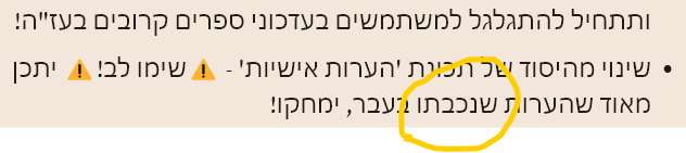

                      ז. טעות הקלדה ביומן השינויים (בכפתור אודות) כתוב "שנכבתו בעבר" - במקום "שנכתבו בעבר".

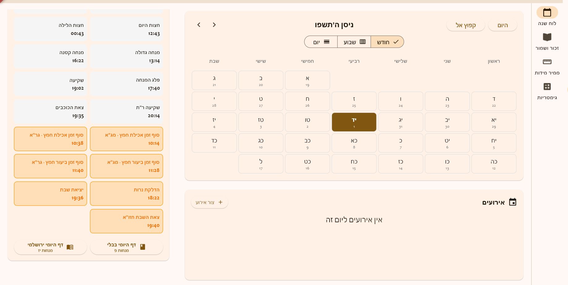

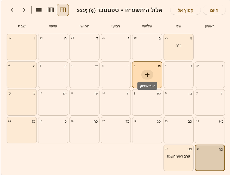

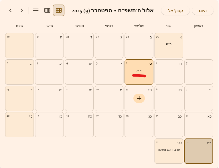

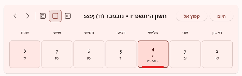

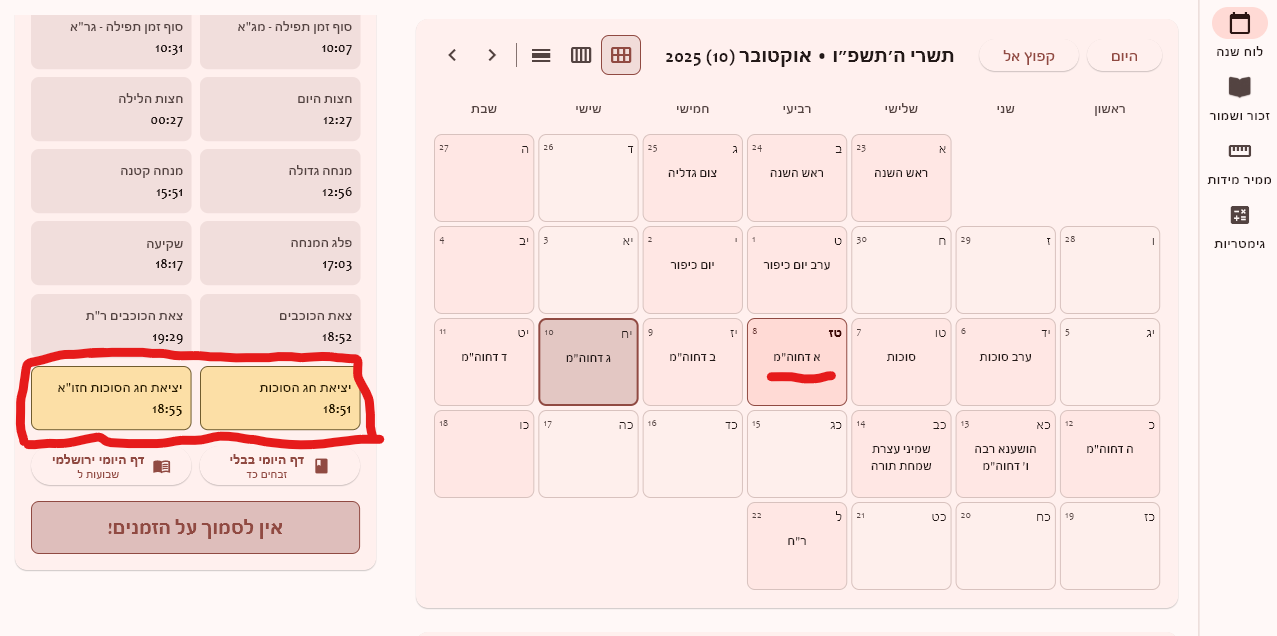

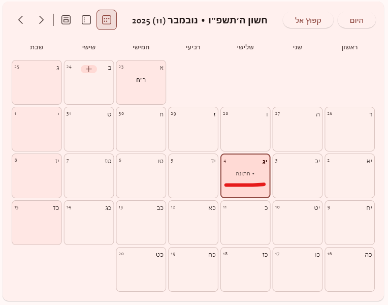

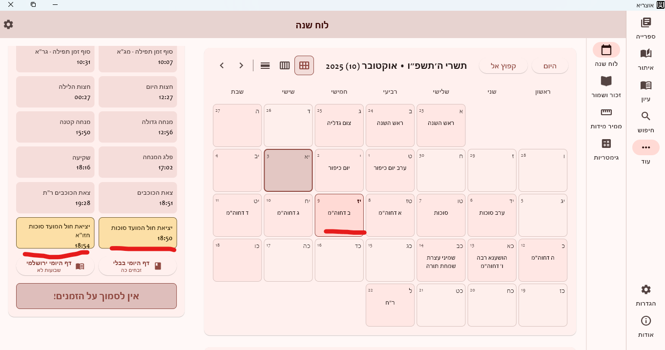

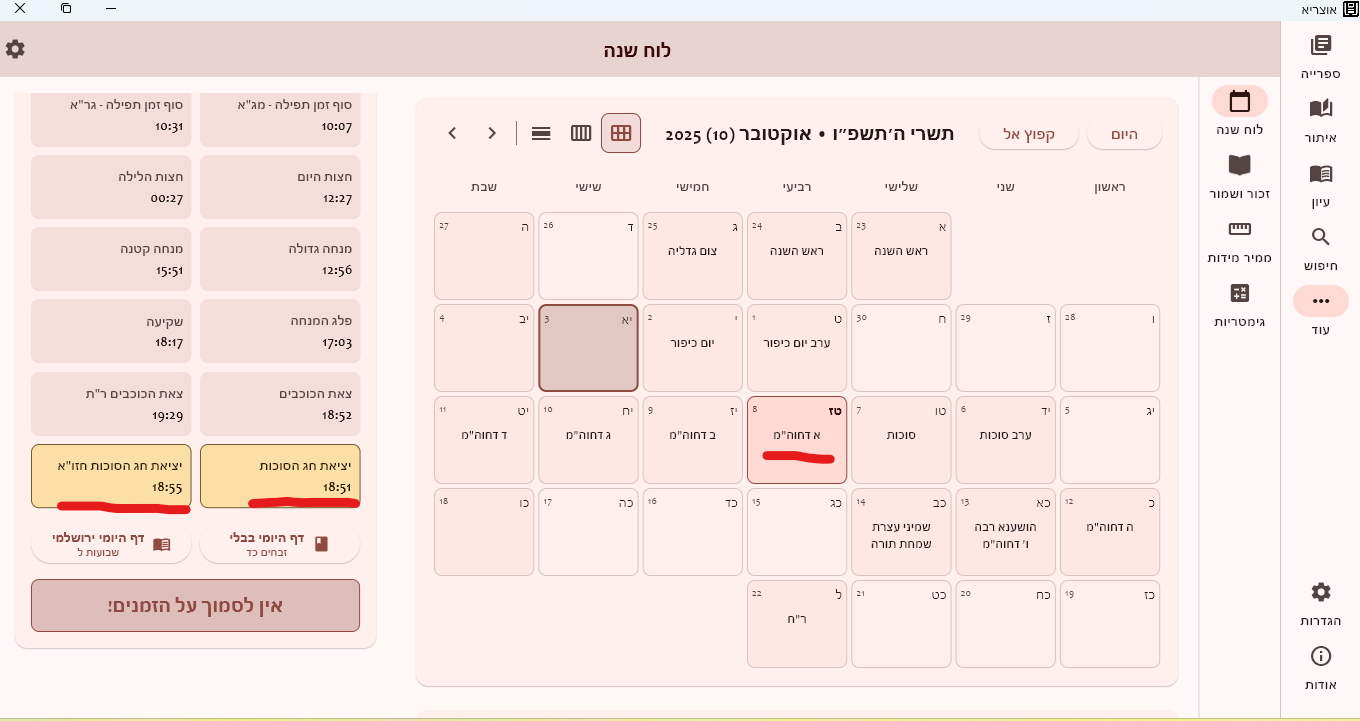

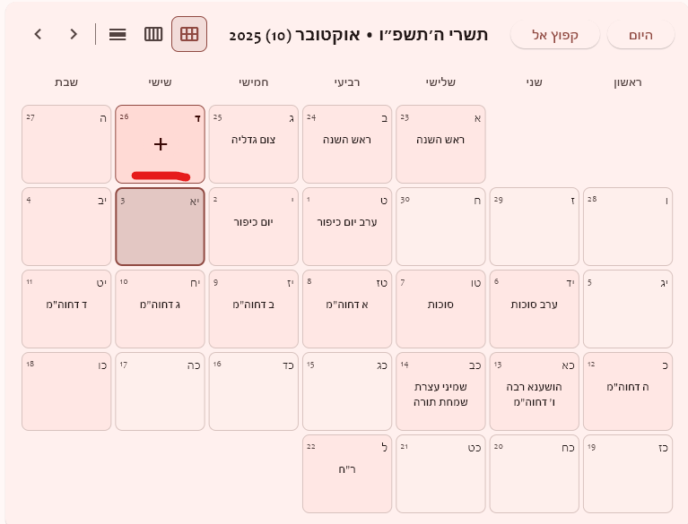

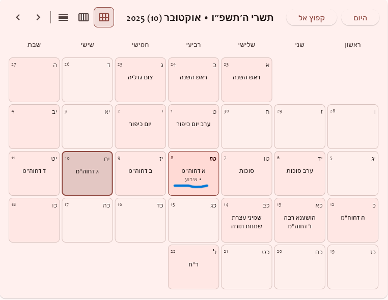

                      לוח שנה:
                      ח. בלוח שנה - אם מוסיפים אירוע - הוא מופיע בתצוגה חודשית ושבועית - אבל לא ביומית.

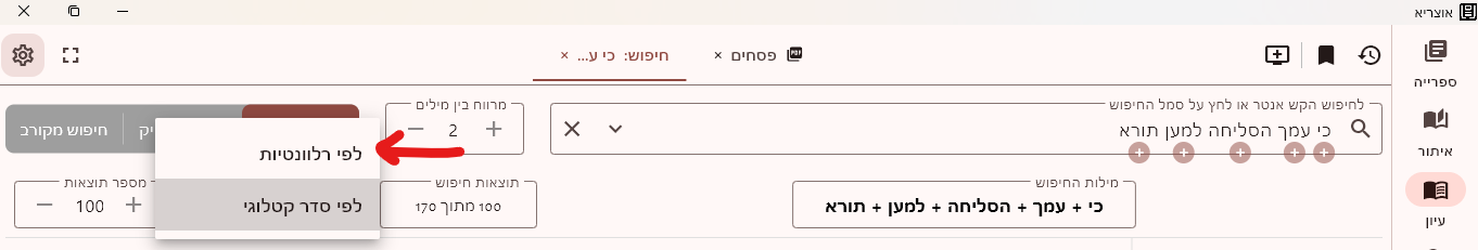

                      יט. האם אפשר לעשות שהתוכנה תשמור בחיפוש את הבחירה האחרונה - לפי רלוונטיות או לפי סדר קטלוגי, אם לא - לדעתי צריך לעשות שהברירת מחדל תהיה לפי רלוונטיות - הרבה יותר רלוונטי.

                      @יאיר-דניאל כתב בהמלצה | באגים\הצעות לשיפור באוצריא? כתבו כאן!:
                      תלוי מה אתה מחפש.
                      אם אתה רוצה למצוא את המקור הראשוני - צריך לפי סדר הדורות.
                      אם אתה מתכוון לעבור על כל המקומות שמדברים על מושג מסויים - אתה רוצה לראות את כל המרחב בצורה הגיונית, והפרישה הכי קרובה לזה היא לפי סדר קטלוגי. זה גם מה שהתוכנה יודעת לעשות

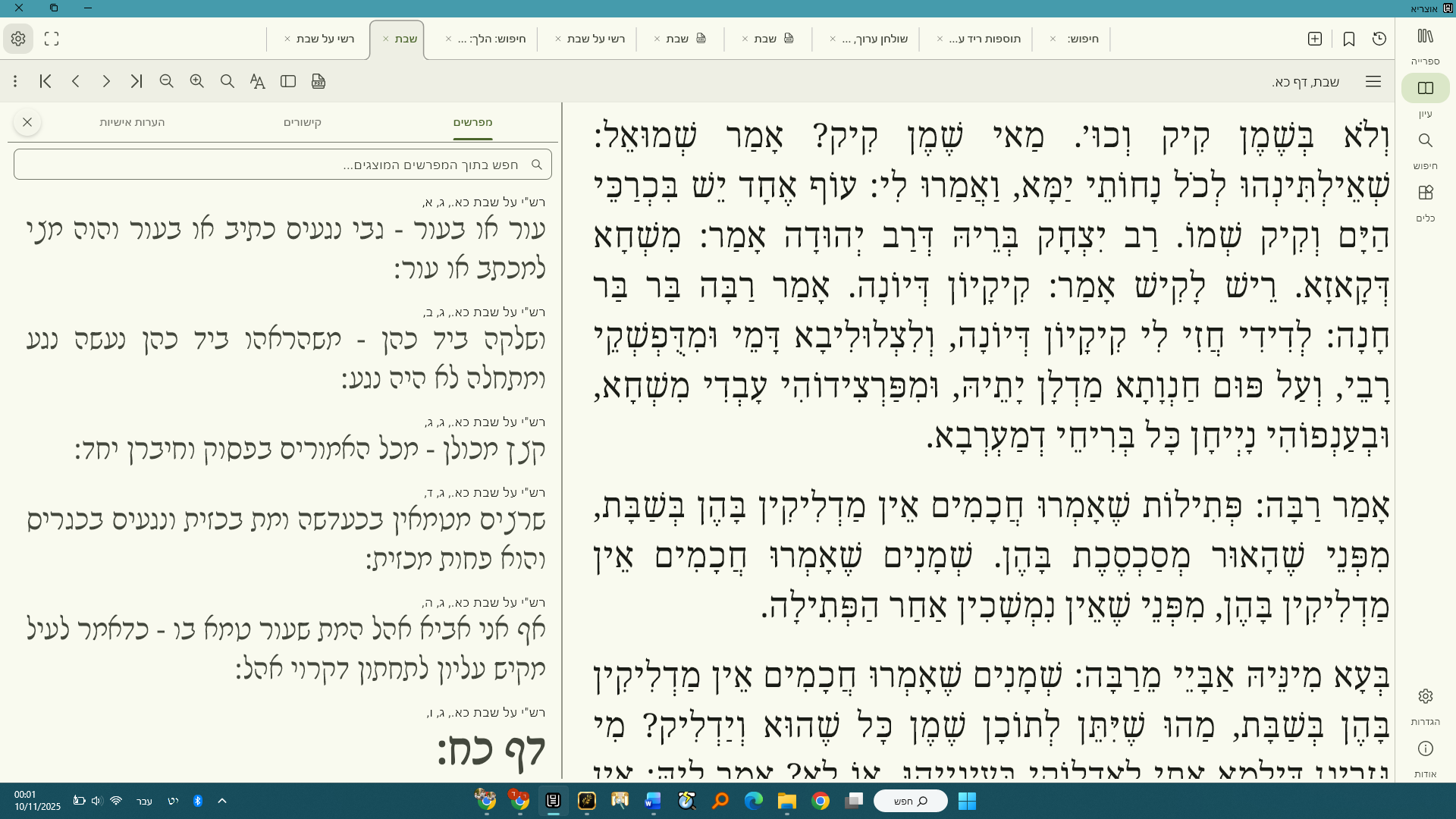

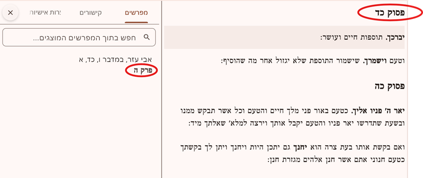

                            באג חמור ביותר בכמה גרסאות אחרונות
                            הרשי לא שייך לגמ'
                            ניתן לראות בתמונה שהגמ' היא דף כא ורשי הוא בדף כז

                            • י יעקב 4
                              @י.-פל.
                              הרשי לא שייך לגמ'

                              #484
                              @י.-פל.
                              המפרשים תמיד מוצגים בצד וגם אם אני משנה בהגדרות לברירת מחדל להציג למטה

                                @י.-פל.
                                הרשי לא שייך לגמ'

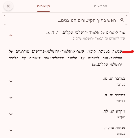

                                #485
                                @יעקב-4 ייתכן שזה קשור גם למה שכתבתי כאן https://github.com/Sivan22/otzaria/issues/623
                                בקיצור, יש קצת בעיה עם הקישורים לספר או משהו כזה
