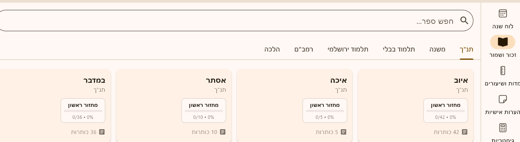

                      • לגבי האייקונים - יפה מאוד.
                        כן הייתי מציע, שבעת חיפוש ספר, שרואים ליד כל ספר אייקון:
                        כיום לאוצה"ח והיברו יש סמל צבעוני ש'תופס את העין'.
                        הייתי מציע לעשות גם לספרי אוצריא משהו דומה.
                        ואם בכלל רוצים להשקיע: סמל צבעוני יפה לאוצריא, סמל לספרים ספריא, סמל להספרים שלי (ואולי גם שם חלוקה בין PDF לטקסט)
                        סמלים לצורך המשל:
                        הסמל של אוצריא לספרי אוצריא, ספריא לספרי ספריא, הסמל של כתבן לקבצי טקסט בהספרים שלי, הסמל של וורד לספרי וורד בהנ"ל.
                          סמלים לצורך המשל:

                                    2. בחלוניות של חיפוש, שיציג את תוכן החיפוש (כמו שמציג בראש הכרטיסיה עם השם, ככה יציג גם ברשימת החלונות הפתוחים).
                                    3. לחצן העבר כרטיסיה לשולחן עבודה אחר.
                                    4. בזכור ושמור, שיהיה את כרטיסיית ספרים אישיים גם כשאין ספרים אישיים קיימים, ודרכה יוכלו לבחור קובץ מתוך הספריה ולהוסיפו למעקב (ולא רק מתוך הקובץ עצמו).
                                    5. בזכור ושמור, לפעמים יש באג בהוספת ספרים שלא מוסיף בצורה נורמטיבית, כלומר מחלק ליותר מידי הרבה כותרות שאינם קיימות ואז א"א לדווח בפועל.
                                    6. בלוח שנה, לא מציג את המשימות, לא באופן כללי ולא של אותו יום, אא"כ מקלידים חלק מכותרת או מתוכן ההתזכורת שאז מציג את כל המשימות (כמובן לפי ערך החיפוש). צריך שבלחיצה על יום יציג את המשימות של אותו יום.
                                    7. הוספת פרשת שבוע ללוח שנה, ואולי גם למסך הספריה ליד הדף היומי).
                                    8. לפעמים המפרשים מוצגים לא בהתאמה לתוכן המוצג בספר, כלומר לפעמים מוצג הרבה לפני.
                                    9. גיבוי, שיהיה אפשרות של גיבוי אוטומטי כל יום, וכן בחירת זמן החלת שמירת הגיבוי.
                                    10. בחלונית הצדדית (של המפרשים, הקישורים וההערות האישיות) יש בעיה כשמצמצמים אותה, ולפעמים נהיה כתם שחור על הכרטיסיות ולפעמים נעלם הכיתוב, ולפעמים הוא עולה אחד על השני או יורד אחד למתחת השני.
                                      לדוג': 12130035-0609-43b2-97ee-cc7cc35f6394-image.png
                                    11. בהסתרת שמות הקודש מפני קדושתם, שיוכלו ללבחור למה יוחלף, לדוג' ה', השם, יי, יקוק וכדו'.
                                    12. בגרסה 0.9.68 ומעלה: בספריה, שיוכלו לבחור האם יהיה חלונית תצוגה מקדימה לקובץ הנבחר או לא, ואם לא שלחיצה אחת תפתח את הספר (כמו שהיה עד היום בספריה, ורק אילו אפשרות זו תהיה פעילה בכדי לפתוח יצטרכו ללחוץ לחיצה כפולה) וכן שההגדרות יהיו נגישות בתוך הגדרות הספריה, וישמרו לשימושים הבאים.
                                    13. באיתור ובחיפוש, שיוכלו לנווט באמצעות מקשי החיצים למטה ולמעלה בין התוצאות.
                                    14. בחיפוש, האיתור ספר, (0d7093ec-bfcf-41f0-b2ae-48075848d6eb-image.png ) תמיד לא עבד? או שזה רק מהגרסאות האחרונות, בכ"מ צריך לתקן את זה.
                                    15. בגמטריה, תוצאות מגמטריה קטנה לא עובדת, וכן להוסיף לזה אפשרות לתוצאות מגמטריה קטנה וגדולה יחד (לא קטן + גדול, אלא תוצאות של שניהם יחד, לדוג' "שלום"=ג376, ק14).
                                    16. בספריה נוצרו תיקיות חדשות, 'הערות' ו'הערות אישיות', לצורך שמירת ההערות האישיות, למה צריך את שניהם ומה ההבדל ביניהם?.
                                    17. בתוכנה לסנכרון הספריה גם במחשבים אופליין, עדכנו את הקישור לעדכון הספרים כפי מה שמופיע בהודעה החשובה שנוספה החל מגרסה 0.9.65.
                                      תודה רבה עצומה בשם כולם!!!

                                    אני היחיד שלא מבין איפה יש בכלל אפשרות להוספת ספרים אישיים? אולי יש אצלי באג?

                                        יש לך הסבר אולי? כולם מדברים על כרטיסיה של ספרים אישיים ובמחשבי היא לא קיימת

                                          @דורש-טוב כתב בהמלצה | באגים\הצעות לשיפור באוצריא? כתבו כאן!:
                                          היא לא קיימת מכיון שלא הוספת שום ספר אישי.
                                          כנס לספר כלשהוא שאינו מספרי היסוד, לחץ על כפתור 3 הנקודות, >"הוסף לשמור וזכור" או משהו כזה, ותראה נפלאות!!!
