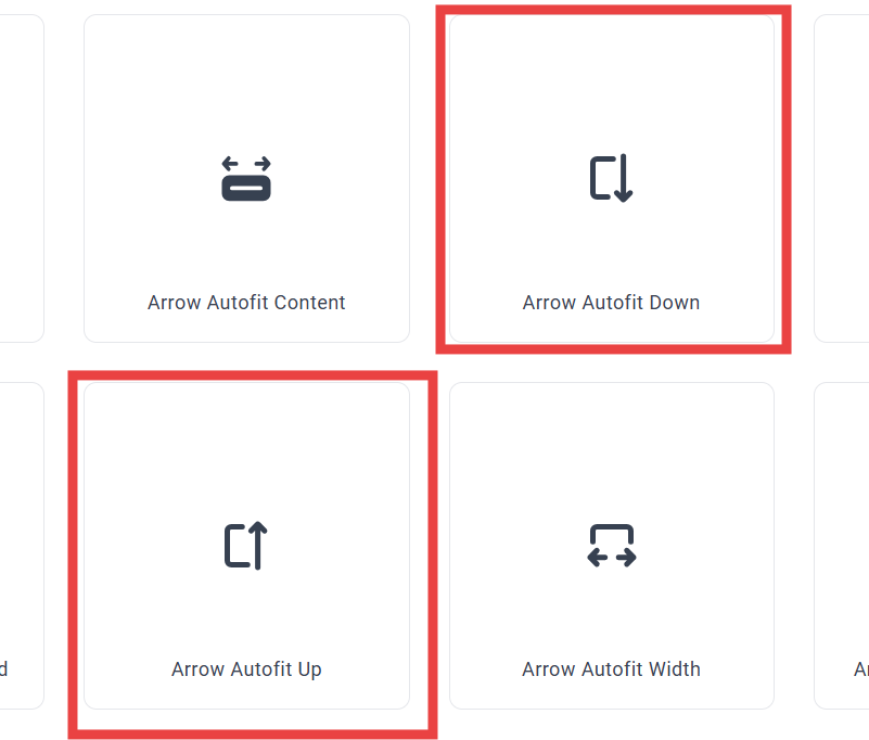

              מחפש אייקון ל"עבור לתחילת הספר/סוף הספר"
              https://fluenticons.co/
              תוכלו לעזור בבקשה? שימו לב: האייקונים צריכים להיות באותה צורה - הפוכים.

                @י.-פל. כתב בהמלצה | באגים\הצעות לשיפור באוצריא? כתבו כאן!:
                מה עם זה?
                https://fluenticons.co/#:~:text=Arrow Autofit Content-,Arrow Autofit Down,-Arrow Autofit Height
