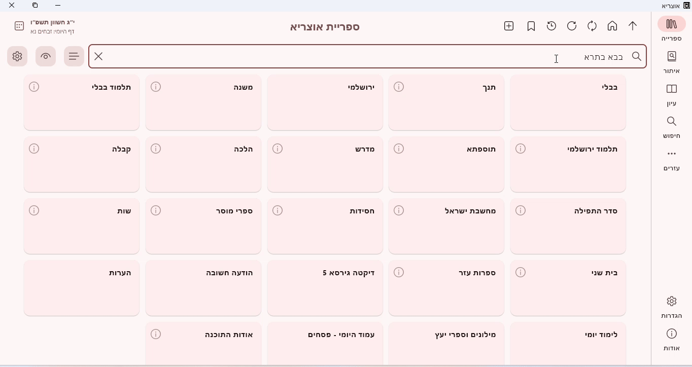

                        @י.-פל. באג קריטי: אם מאתרים ספר דרך שורת החיפוש למעלה, לחיצה אחת על הספר מחזירה לדף הבית.

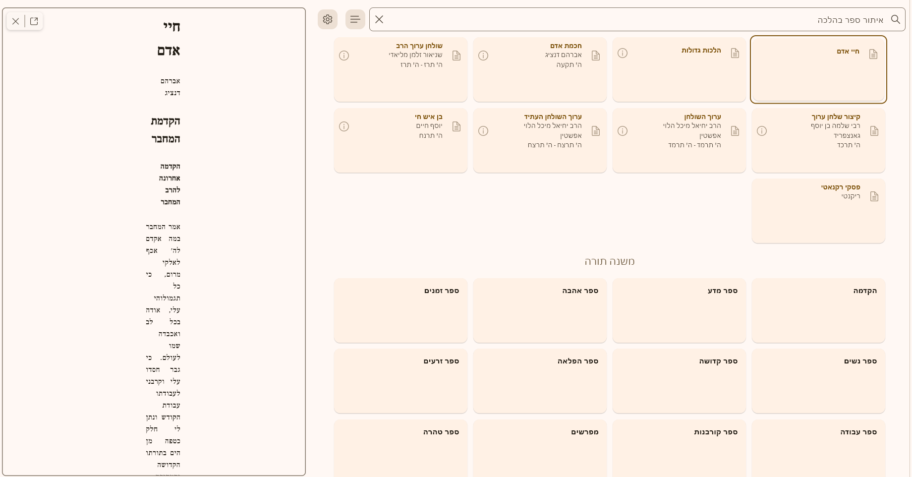

                            @י.-פל. @userbot
                            שתי הערות בנוגע למסך 'ספריה' החדש.
                            א'. עדיף שיוכלו להגדיר בברירת מחדל האם להציג את התצוגה מקדימה או שלא, או לכל הפחות שהתוכנה תזכור את הבחירה האחרונה שלי ולא תפתח את זה כל פעם מחדש.
                            ב'. אם הגדרתי שוליים רחבים בטקסט זה מוצג בתצוגה מקדימה כטור בן מילה אחת, שם לכאו' זה תמיד אמור להיות על מסך מלא (כשבכל אופן זה רק על רבע מסך).

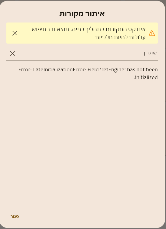

                            כמו כן, יש מחשבים בהם אני לא מצליח לעדכן אינדקס איתור, גם אחרי מחיקה שלו לגמרי.
                            תודה רבה.

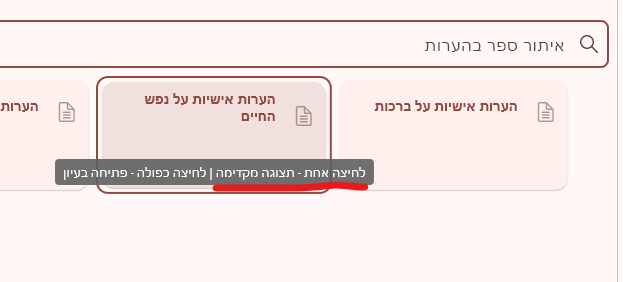

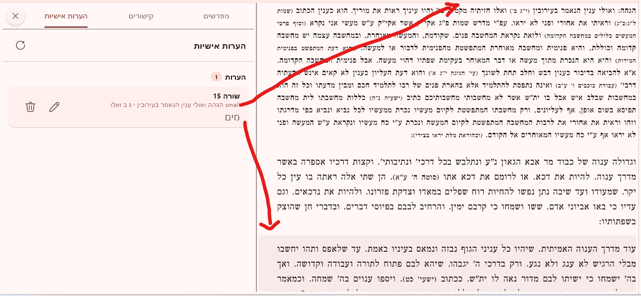

                                    א. בספרייה - לחיצה אחת לא פותחת את התצוגה מקדימה

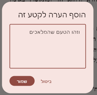

                                    הערות אישיות: ב. כל הערה שמוסיפים משוייכת בטעות לשני קטעים קדימה.

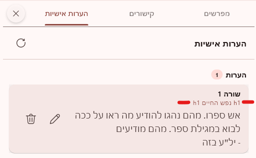

                                    ג,א. כתוב בהערה מספר השורה - לא כ"כ רלוונטי - א"א לדעת את מספר השורה - היחידה שיודעת את זה - זה תוכנת אוצריא...
                                    ג,ב. משום מה כתוב גם את רמת הכותרת (H1) גם לא נכון רמת הכותרת, וגם לא רלוונטי. (אפשר לראות שבתמונה הקודמת כתוב SMALL ליד ההערה - כי שם זה כתב יותר קטן)

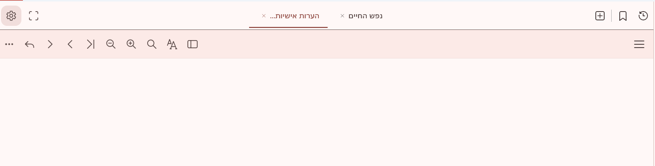

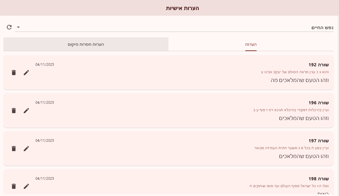

                                    ד. בכניסה לתיקיית ההערות דרך הספרייה - נפתח חלון הערות (בלחיצה כפולה) גם אם אין הערות על הספר

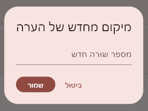

                                    ה. הערה ללא מיקום ניתן להוסיף מיקום ע"י הזנת משפר שורה - מניין לי לדעת את מספר השורה? לדעתי עדיף שיהיה לחצן למעבר לספר ואפשרות לבחירת הפיסקה/סימון המילה שאליהם תשוייך ההערה.
                                    ו. בכניסה לתיקיית ההערות דרך הספרייה - ההערות מוצגות עם שורות קוד לא מובנות - במקום המיקום.

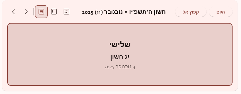

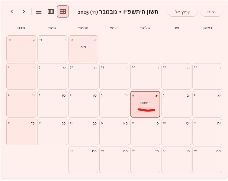

                                    לוח שנה:
                                    ח. בלוח שנה - אם מוסיפים אירוע - הוא מופיע בתצוגה חודשית ושבועית - אבל לא ביומית.
                                    ט. האייקון לא כ"כ מתאים בלחיצה על חיפוש אירוע גם בתיאור

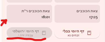

                                    י. לכאורה צריך לעשות את הקובייה של תלמוד ירושלמי בצבע של הזמנים - ולשנות אותו למרובע, כדי שלא יראה כלחצן.

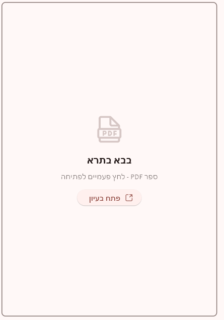

                                    יב. האם אפשר להוסיף תצוגה מקדימה בספרי PDF
                                    יג. יש באג בעת בחירת ספר בספרייה - המסך חוזר - למסך הבית בספרייה כמבואר בגיף ובסרטון

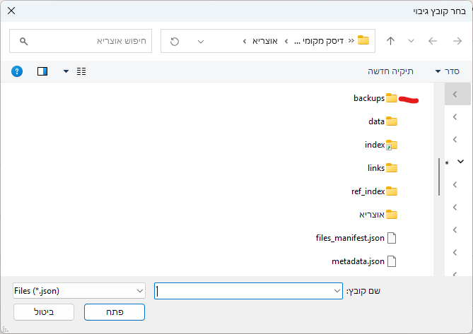

                                      כ. אולי תעשה שלחיצה על בחירת קובץ גיבוי בהגדרות - תפתח ישר את התקייה backups ולא את התקייה הראשית של אוצריא - בכדי שמי שלא יודע היכן נשמרים הגיבויים/לא יודע אנגלית, גם יוכל להסתדר.

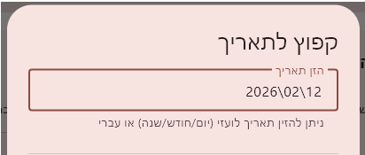

                                      כא. הצעה: האם אפשר לעשות שהתוכנה תתמוך במעבר בלוח שנה ליום אחר גם בתאריך לועזי ע"י סלש הפוך - דהיינו \ ולא רק כך - /

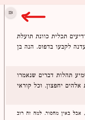

                                      כד. אין אפשרות לסגור את חלונית הצד (השמאלית) לגמרי, אלא ע"י כניסה לקישורים ולחיצה על "סגור את חלונית הצד" - לכאורה עדיף להוסיף לחצן צמצום של החלונית ליד הלחצן X - והלחצן X יסגור לגמרי את חלונית הצד.
                                      כה. בכתיבת הערה חדשה - אם מסומן טקסט מסויים - המילים המסומנות נמצאות אוטומטי בתוך ההערה החדשה - האם זה בכוונה? גם אם כן, כל זמן שלא סומן טסקט חדש, כל הערה חדשה שנוצרת - גם פיסקאות אחרות - מיד מופיע בתוך ההערה הטקסט האחרון שסומן.

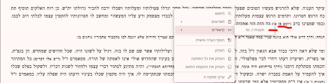

                                      כו. לענ"ד, עדיף לכתוב "נדרים פלוס" - יותר מובן מה זה (כן, גם אחרי השינוי...)

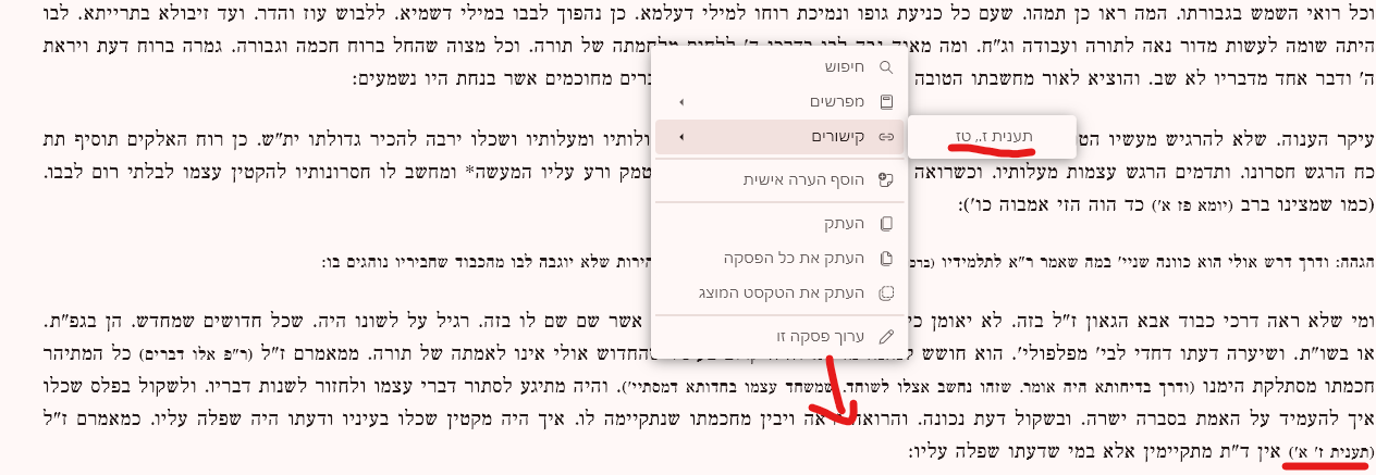

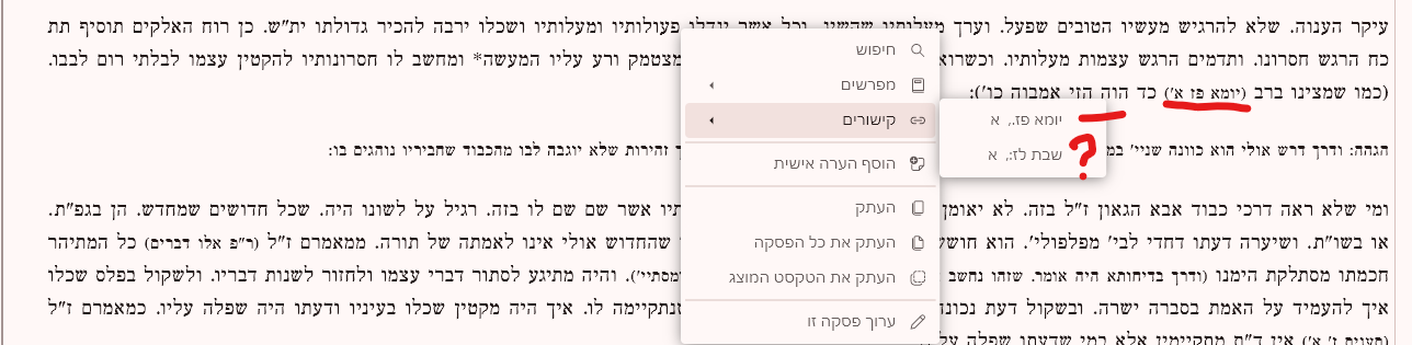

                                      כז. בקישורים האישיים - עד שלא לוחצים על קטע חדש - זה מציג את הקישורים של הקטע הקודם, גם אם כבר לא עומדים עליו.
                                      לחיצה בפסקה למטה:
                                      לחייה בפסקה למעלה (זה הבאג):
                                      וזה אחרי שלחצתי על פיסקה חדשה. (אגב יש שם קישור שאינו מופיע בפסקה הזו)
