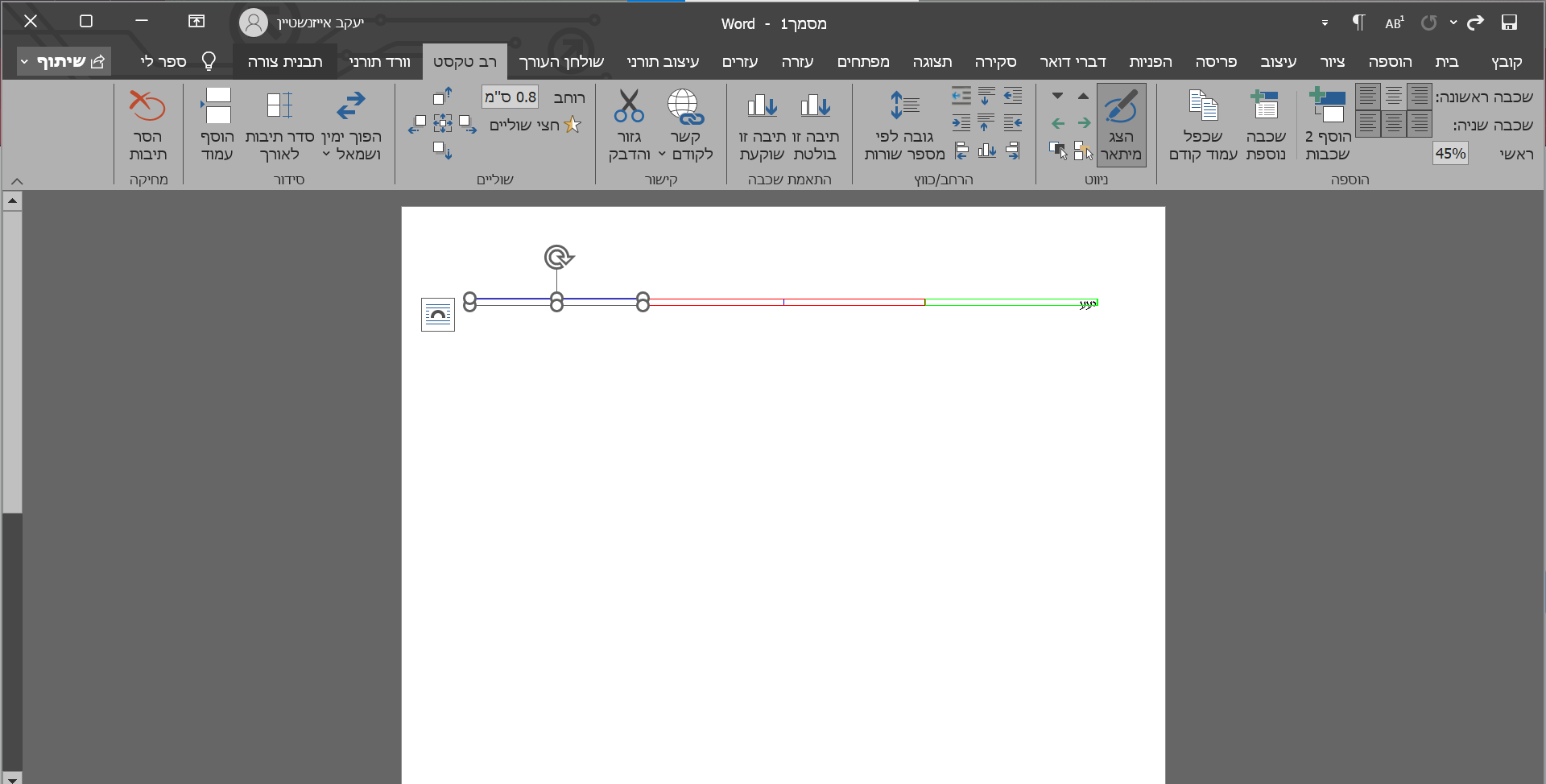

                            @שלמה11 למה כשמוסיפים שתי שכבות הוא מוסיף אותם אחד מעל השני, כך שתמיד צריך לגרור את העליון לתחת הראשון, עדיף שבברירת מחדל יהיה ששני שכבות מוסמכות אחת מתחת השניה.
                            כמו כן לא נוח שהתיבות בברירת מחדל בגודל מינימלי קשה "לתפוס" אותן ולשחק עם טקסט בתוכם.
                            • ט טכנולוגי גו'ניור
                              שלמה11
                              #34
                              @טכנולוגי-גו-ניור כתב בלהורדה | תוסף רב טקסט לוורד - גירסה 2!!!:
                              השניה
                              תצלם לי צילום מסך לאחר ההוספה של תיבות הטקסט עם מיתאר - זה לא אמור להיות ככה.
                              שים לב שבקבוצת ניווט יש אופציה להעביר את הסמן למצב בחירת אובייקטים - מאוד מיקל על העבודה

                                @שלמה11 כתב בלהורדה | תוסף רב טקסט לוורד - גירסה 2!!!:
                                צילום מסך
                                  צילום מסך
                                  שלמה11
                                  כתב נערך לאחרונה על ידי שלמה11
                                  #36
                                  @טכנולוגי-גו-ניור תוסיף איזה שהוא תו במסמך לפני שתתחיל לעבוד - ותעדכן
                                          שלמה11
                                          #40
                                          @טכנולוגי-גו-ניור תבדוק את זה:רב טקסט.dotm
