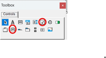

            @u88 האם יש לך ידע בVBA? (כי בלי זה אין מה להתחיל...)
            בכל זאת כתבתי לך מדריך מקוצר ע"פ הקובץ לעיל:
            אז קודם כל מה זה UserForm?
            • UserForm הוא טופס של אופיס המאפשר יצירת אינטראקציה עם המשתמש.
            • באמצעות UserForm המשתמש יכול לסמן אופציות, להכניס נתונים, ועוד...

            איך לשנות שם לUserForm או לפקדים שלו?
            • על מנת לשנות את השם של הטופס נבחר אותו בחלון של עורך הVBA נלחץ על F4 (יש לשים לב שמקש הFN לחוץ), ייפתח לנו חלון בצד, בשורה הראשונה ניתן לשנות את שם הטופס.
            *באם נרצה להחליף שם לאחד הפקדים נבחר אותו, ונשנה את שמו באותה צורה.
            יצירת הפקדים:
            • בטופס שמובא בקובץ הנ"ל יש לנו 4 פקדים, 3 פקדים מציגים אופציות שונות (מחיקה/סימון באדום/הצגת דו"ח) והפקד הרביעי מריץ את הקוד.
            • כמובן שקודם כל נצטרך להוסיף את הפקדים, באמצעות גרירה של פקדים מחלונית הכלים:
            • אנו צריכים לשנות גם את שמות הפקדים, שלושת הפקדים של תיבות הסימון נקראים: "chkHighlight", "chkDelete", "chkExport" (איך מחליפים? כבר אמרנו...)
            • עכשיו נשאר לנו רק את הפקד האחרון, הפקד הזה מריץ את הקוד
            • נשנה את השם שלו ל"btnRun"

            סיכום:
            אם קיבלתם קוד מAI ואתם רוצים להוסיף אותו לקובץ וורד, תבצעו את הפעולות הבאות:
            1. הוספה של הקודים לModule הרגיל.
            2. יצירת טופס UserForm עם פקדים.
            3. שינוי השמות של הטופס והפקדים.
            4. הוספת הקוד של הטופס, באמצעות לחיצה כפולה על אחד הפקדים (או הטופס עצמו) והחלפת הקוד, בקוד שAI הביא לכם
            5. כמה פשוט.......
            הכל כמובן בקיצור, המדריך של @pcinfogmach מפורט בהרבה...

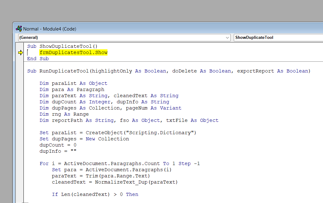

              @שלמה11 תודה רבה השתדלתי להבין מה כתוב כאן
              אשמח מאוד לדעת VAB כרגע זה לא הכיוון לכן אני שואל כדי שאוכל להשתמש במה שהAI נותן ולא במה שאני כותב (שכרגע אין בכלל) ובכו"ז תודה על ההתיחסות
              זה מה שנכתב לי

                ASER
                @u88 כתב בעזרה | עזרה במאקרו:
                זה מה שנכתב לי
                אחרי מה? יכול להיות שהכנסת לname משהו אחר?
