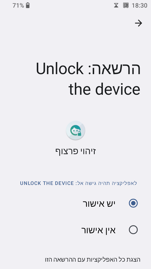

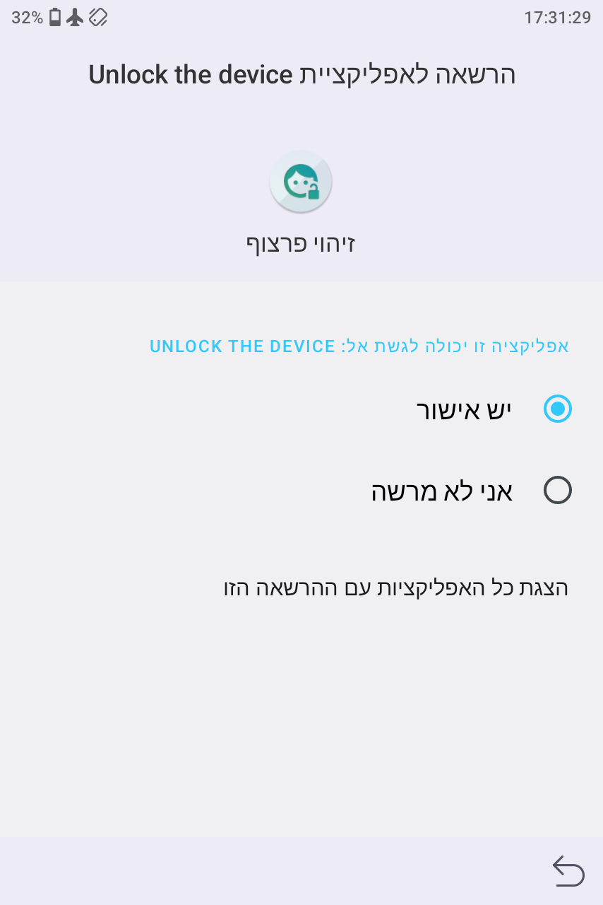

        עריכה: מצאתי את הגורם לבעיה! צריך לתת הרשאה לאפליקציה זיהוי פרצוף לפתוח את הטלפון‚ אחרת הוא רק יראה שהזיהוי עבר אבל לא יפתח את הנעילה

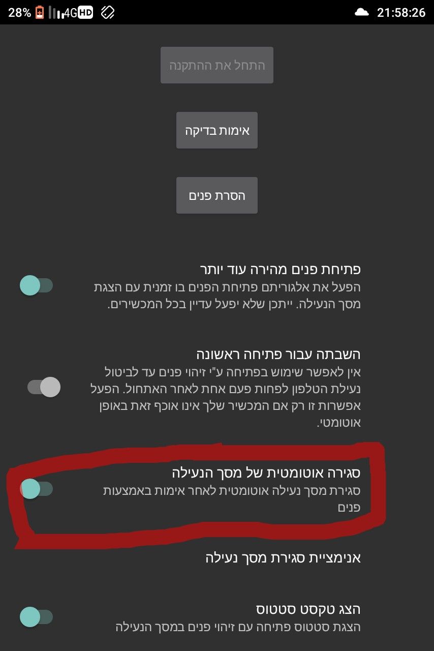

              EBA
              #86
              @שניאור-שמח @שלמה-ברייר @cfopuser עליתי על הבעיה
              צריך בהגדרות האפליקציה לבטל את ה"פתיחת מסך נעילת אוטומטית", ואז זה עובד.
              מה הקשר? לא יודע.
              אבל זה עובד, היטב, ובאמת מהיר ושימושי, תודה רבה!

                  #88
                  @שניאור-שמח כתב בתגובות | המדריך המלא: הוספת זיהוי פנים לכל מכשיר אנדרואיד עם רוט:
                  איזה הגדרה בדיוק? באפליקציה זיהוי פרצוף?
                  ההגדרה "סגירה אוטומטית של מסך הנעילה", את זה צריך להשבית, ואז זה עובד.
                  כן, ,באפליקציה זיהוי פרצוף

                    #89
                    כי אני נתתי את כל ההרשאות באפליקציית זיהוי פרצוף וזה עדיין לא עבד
                    לאתר שלי - רביב דיגיטל
                    • שלמה רביבש שלמה רביב
                      #90
                      @שלמה-ברייר לא ‚ הוא מתכוון לזה

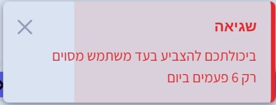

                                      @שניאור-שמח יש לי את הבעיה של @משה-ג.כ שאני לא יכול לתת לך לייק😊 857b6349-f68e-402c-b0d3-ba26cb55be24-image.png
                                        #99
                                        @שלמה-ברייר כתב בתגובות | המדריך המלא: הוספת זיהוי פנים לכל מכשיר אנדרואיד עם רוט:
                                        יום אחר 😄
                                          יום אחר 😄
                                          משה ג.כ
                                          #100
                                          יום אחר 😄
                                          שתבין כמה אתה עוזר לנו - אשריך
