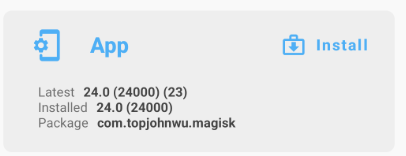

                                      #38
                                      @שלמה-ברייר
                                      תמחק את הגרסה הקודמת
                                      ובמקום הגרסה הרשמית שעושה לך בעיות (עדיף את ה6Mb אבל אין הבדל גדול)
                                      אתה יכול להוריד את הLSPosed הזה (15Mb) או זה (6Mb)
                                      בלי קשר תוודא שהמג'יסק מעל גרסה 24 לפחות
                                      זה המינימום
                                      וזה לא קשור לאינטרנט הרגע בדקתי זה פשוט לא מצליח לתקשר עם המודול שהתקנת שזה מה שהגרסאות הללו משנות
