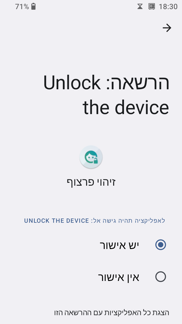

                  עריכה: מצאתי את הגורם לבעיה! צריך לתת הרשאה לאפליקציה זיהוי פרצוף לפתוח את הטלפון‚ אחרת הוא רק יראה שהזיהוי עבר אבל לא יפתח את הנעילה
                  איך אני מגיע להגדרה של הרשאה פתיחת טלפון?
                  ניכנסתי לכל ההרשאות ואין שם הרשאה כאת

                    #69
                    @שלמה-ברייר כתב בתגובות | המדריך המלא: הוספת זיהוי פנים לכל מכשיר אנדרואיד עם רוט:
                    @שניאור-שמח כתב בתגובות | המדריך המלא: הוספת זיהוי פנים לכל מכשיר אנדרואיד עם רוט:
                    @EBA @פראירי @שלמה-ברייר
                    ניסיתי עכשיו לעשות את המדריך ללא אינטרנט, ועבד!
                    נשמע מוזר שלכם לא עובד
                    אתם צריכים להקפיד על כל ההוראות, ולפי הסדר, כולל הפעלות מחדש
                    אני בהמשך יוסיף צילומי מסך, ועוד הסברים
                    בינתיים תנסו שוב, ולהקפיד להוראות
                    אין לך משהו כמו הרשאות נוספות?
                    אתה יכול לצרף צילום מסך?

                      מצאתי עכשיו ולחצתי יש אישור וזה לא עובד
                      לא ניראה לי שזה קשור לזה

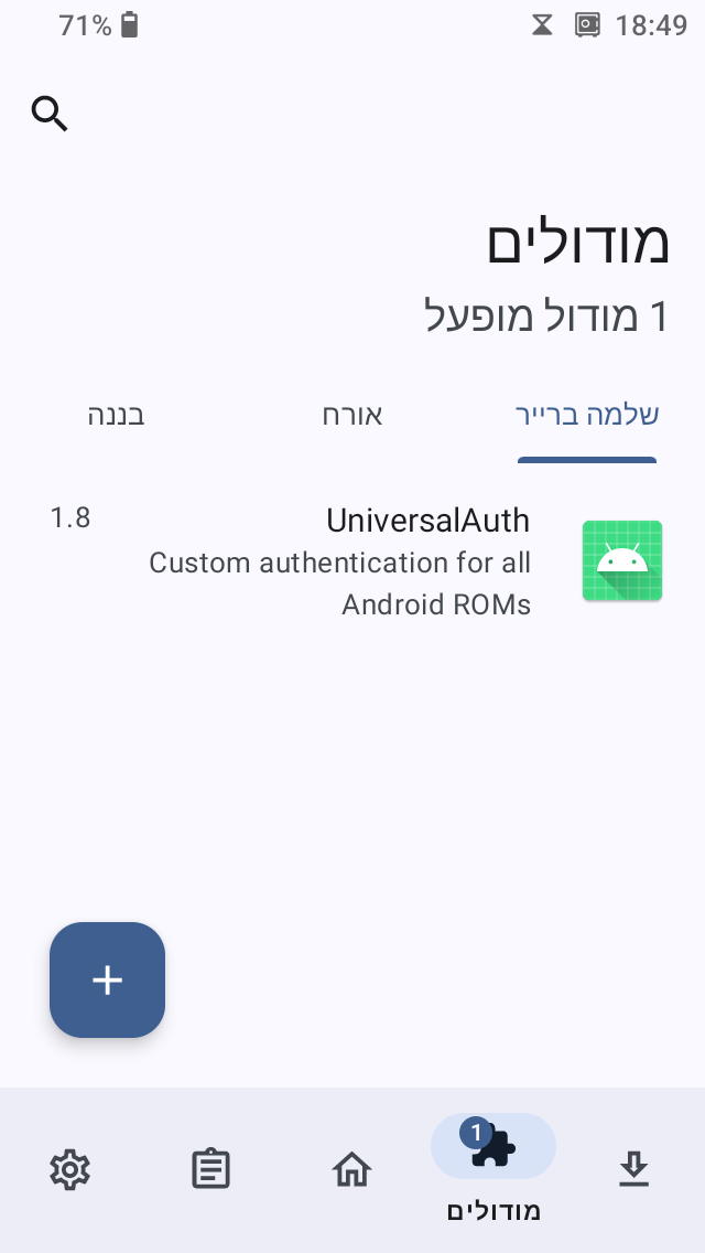

                            #73
                            @שלמה-ברייר אפשר צילום מהאפליקציה LSP בלשונית מודלים?
                            • שלמה רביבש מנותק
                              שלמה רביבש מנותק
                              שלמה רביב

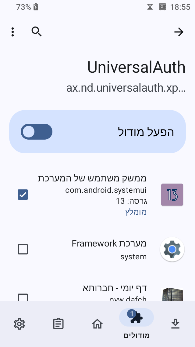

                              #74
                              תוכנה חינמית לביצוע רוט בקלות!
                              חפשו "מכשירוט"!
                              • שלמה רביבש שלמה רביב
                                #75
                                @שלמה-ברייר תכנס לתוך המודל ותצלם
                                • שלמה רביבש מנותק
                                  שלמה רביבש מנותק
                                  שלמה רביב
                                  #76
                                  ככה?
                                  חפשו "מכשירוט"!
                                    ככה?
                                    #77
                                    ככה?
                                    ככה אמור להיות, מוזר שלא עובד
                                    תנסה לעשות הפעלה מחדש
