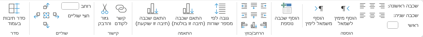

                      @menajemmendel מה שהבאתי היה מאוד חלקי...
                      הכוונה לייצר תוסף כזה: (בפיתוח)
                      מוסיפים בתחילת כל עמוד את 2 השכבות הראשונות
                      ולאחר מכן אפשר למתוח את השכבות לצדדים ו/או להוסיף שכבות נוספות

                      • ש שלמה11

                            אני אסביר את העניין:
                            שכבה פירושה:
                            נקודה במסמך שבה תיבות הטקסט משנות צורה כגון: כאשר מסיימים את ה4 שורות הראשונות במסמך ורוצים להוסיף גם את הטקסט הראשי
                            איך זה עובד?
                            כל תיבה מקבלת מספור לפי מספר הטקסט (1-3) וכל שכבה מקבלת גם מספור בסדר עולה, וכך הקוד יכול לתאם בין התיבות השונות בשכבה.
                            סדר העבודה:
                            בתחילת כל עמוד אנחנו מוסיפים 2 שכבות וקובעים איזה רוחב באחוזים יהיה הטקסט הראשי.
                            בד"כ השכבה הראשונה תכיל את 2 הטקסטים של המפרשים (4 שורות עליונות) והשכבה השניה את כל שלושת הטקסטים (ניתן לבחור את האפשרויות שכבה ראשונה/שניה).
                            לאחר מכן נוכל להרחיב כל אחת מתיבות הטקסט לימין או לשמאל, וכן להרחיב עד סוף העמוד, באמצעות הקבוצה 'הרחב/כווץ'.
                            ניתן יהיה להוסיף שכבות נוספות באמצעות 'הוסף שכבה נוספת' - השכבות יקושרו אוטומטית לתיבות הקודמות.
                            ניתן להרחיב את תיבות הטקסט באמצעות הקבוצה 'התאמה' למספר שורות מסוים (ניתן גם להוסיף שורה 1 בודדת באמצעות 'הרחב/כווץ')
                            כמו"כ ניתן להרחיב את שאר תיבות הטקסט שבשכבה עד התיבה המסומנת (יש 2 אופציות)
                            כאשר מתחילים עמוד צריך לעשות 'קשר לקודם' וכאשר עוברים את ה32 תיבות טקסט המשורשרות צריך 'גזור והדבק'
                            כיון שהתיבות עומדות צמודות אחת לשניה אנחנו נצטרך להוסיף לכל תיבה שולים (הכונה לשולים בין הטקסט לגבול של תיבת הטקסט) באמצעות הקבוצה 'שולים'.
                            'סדר תיבות בעמוד' יסדר את התיבות זו תחת זו במקרה שהיתה תקלה באמצע.

                              @שלמה11 יש בעיה שאם מגדילים תיבה אחת זה נכנס על התיבה הסמוכה לה, צריך שזה ישתנה בהתאם, כגון אם אני מגדיל את התיבה העליונה זה יקטין בהתאם את התיבה שתחתיה.
                              כדאי גם להוסיף אפשרות להעתיק את העמוד הראשון לעמוד הבא עם שרשור, כדי שלא יהיה צריך לעצב כל עמוד מההתחלה.
                              תודה רבה לך על הכל

                                @מניין לגבי הבעיה הראשונה לזה מיועד סידור תיבות זו תחת זו
                                לגבי הבעיה השניה צריך לחשוב על זה

                                  @שלמה11 ומה תעשה עם התרחבות העמוד אח"כ כמו בדפי הגמרא שו"ע ועוד אתה צריך ליצור עוד קבוצה שתיצור אפשרויות של בניית תיבות נוספות שיעזרו בהרחבה
                                  מקווה שאני מובן

                                    @u88 זאת בדיוק האפשרות של הוסף שכבה, בכל פעם שמוסיפים שכבה נוצרת תיבת טקסט חדשה שניתן להרחיב אותה לאיזה צד שרוצים (ניתן להוסיף שכבה רק על אחד מהטקסטים)
