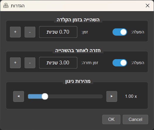

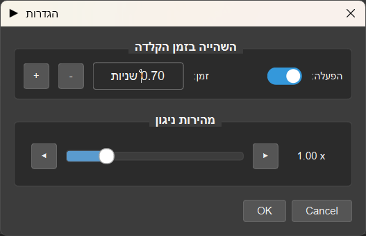

בעת הקלדה על המקלדת הנגן מפסיק את פעולת הזרמת השמע וממשיך כאשר מפסיקים להקליד
ניתן לבטל את הפיצ'ר או להגדיר את זמן ההפסקה בכפתור ההגדרות
ניתן להגדיר שבחזרה להזרמת המדיה הנגן יחזור להשמיע מספר שניות אחורה (עד 10 שניות)
ניתן להגביר או להנמיך את מהירות הזרמת השמע בחלונית ההגדרות

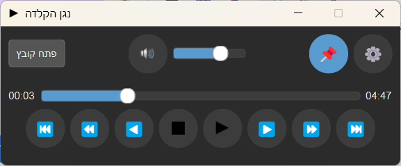

ניתן לנעוץ את הנגן כך שיופיע תמיד מעל כל החלונות וכך תוך כדי הקלדה לדלג קדימה/אחורה בייתר קלות...
בעת נעיצת הנגן הוא מצטמצם לגודל מינימאלי שלא יתפוס יותר מידי שטח מסך...

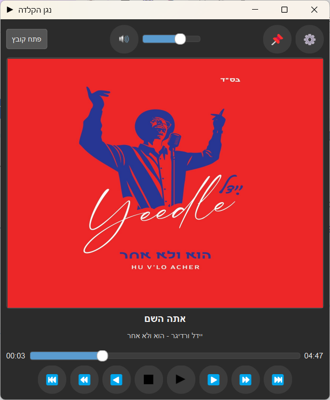

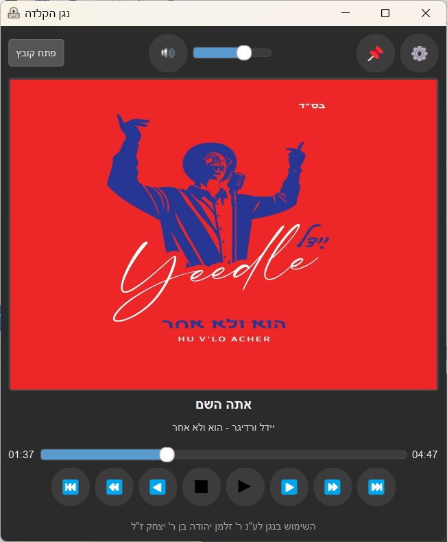

החלון הראשי

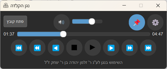

מצב נעוץ

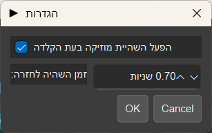

חלונית ההגדרות -
