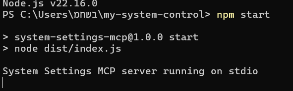

    ואז הריצו
    npm start

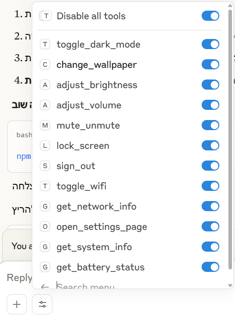

    אם הכל הולך כשורה צריך להיות כך
    הפעילו את קלוד (אם הוא דלוק תפעילו אותו מחדש)
    ואם הכל הולך כשורה אתם אמורים לראות

      ואז הריצו
      npm start

                          ואז הריצו
                          npm start
