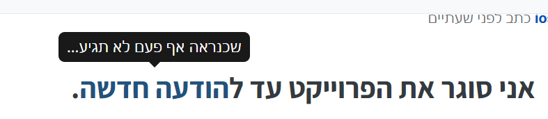

                                        אני סוגר את הפרוייקט עד להודעה חדשה.
                                        למה?
                                        מטרת הפרויקט הייתה לספק פתרון למי שרוצה לחסום דברים ספציפיים במכשיר שלו, תוך שליטה מלאה על החסימות.
                                        כעת, לאחר שנוצרו חסימות אחרות יותר מוצלחות מאייבלוק, החלטתי שאין טעם לפתח את האפליקציה אם יש פתרונות חזקים ומתקדמים יותר בחינם, שמציעים שליטה מלאה על החסימה שלך.
                                        הפרויקט יישאר זמין בגיטהאב, אבל כנראה יאורכב.
                                        כרגע אני ממליץ מאוד על TripleU MDM, שזה אפליקציית חסימה חכמה ומשוכללת מאוד, ויש בה את כל מה שאייבלוק מציע, ועוד הרבה דברים טובים.
                                        תודה רבה לכל מי שעזר ונתן משוב, זה מאוד עזר לפיתוח האפליקציה!
