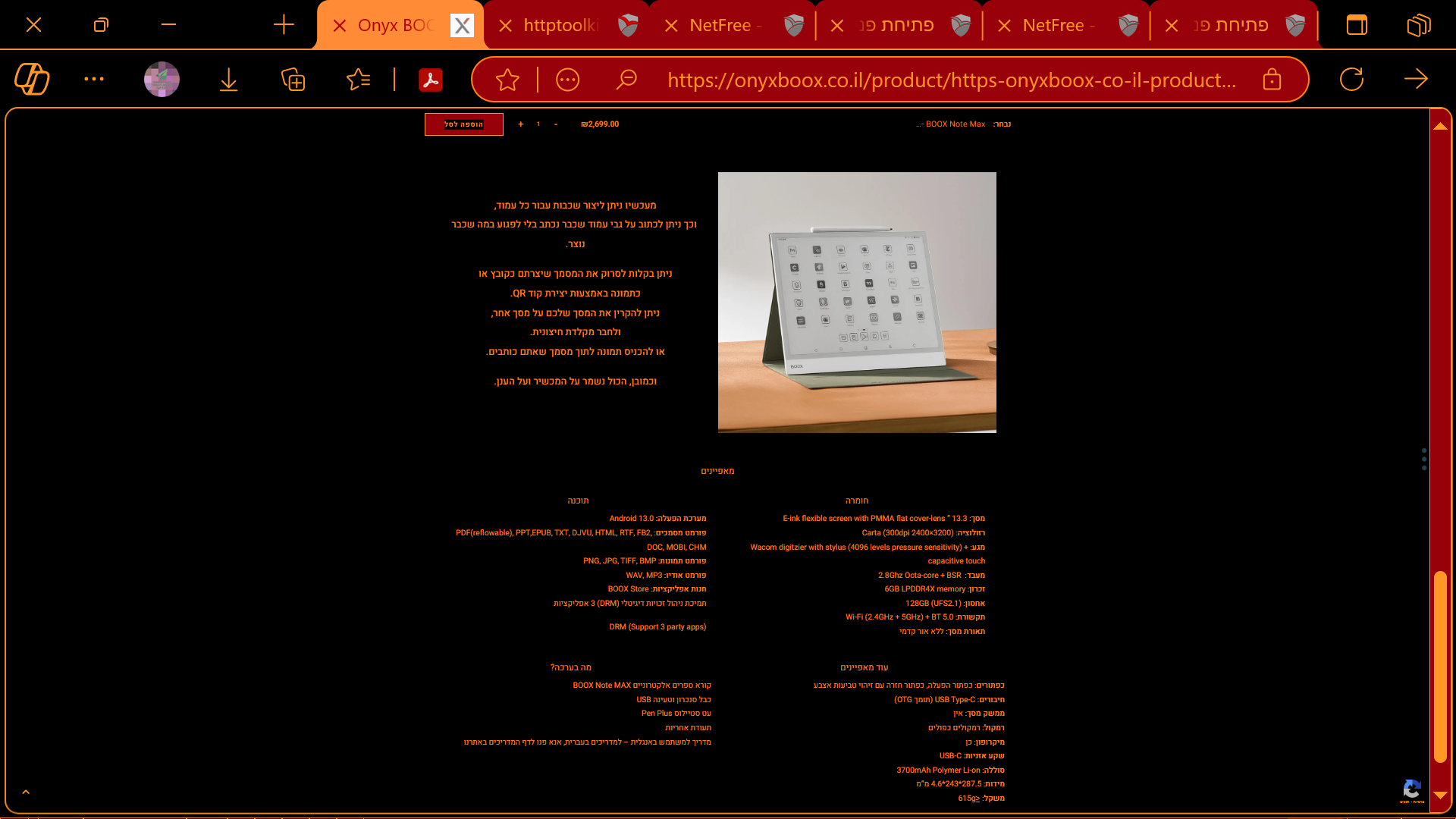

                                מישהו הביא לי לחסום לו טאבלט BOOX (זהו ספר אלקטרוני E-BOOK בדומה לקינדל של אמזון).
                                יש למכשיר אנדרואיד גירסה 13.
                                ניסיתי לחסום אותו בנטפרי והם לא הצליחו, אך פמלי לינק עובד עליו.
                                האם החסימה הזאות תעבוד עליו?
                                דחוף לו שם רק מייל ואוצר החכמה,
                                אין במכשיר מצלמה וגם לא סים.
                                זה דגם הטאבלט: BOOX NOTEMAX, אני חושב שניתן לצפות עליו בקישור הבא:
                                https://onyxboox.co.il/product/https-onyxboox-co-il-product-note-max/
                                יש לו מערכת אנדרואיד 13 בנויה בעיצוב משונה של חברת בוק (כתוב מבוסס אנדרואיד 13)
                                מצורף תמונה תודהe64408b6-97a2-4c47-a60a-53abd6f14bec-17762629361105749065707253359710.png

                                  שלום וברכה

                                  @יעקב2
                                  אתה יכול להעביר למצב אנדרואיד?
                                  אז כן
                                  שלח מייל ל- gmhhassimot@gmail.com

                                      @מיישה מה הפירוש תמיד זה אנדרואיד יש חנות גוגל והכול...?

                                        @יעקב2 אז תנסה אין סיבה שזה לא יעבוד

                                          @צדיק-0 אז למה לנטפרי זה לא עבד הם התחברו מרחוק ועבדו שעה ולא הצליחו
