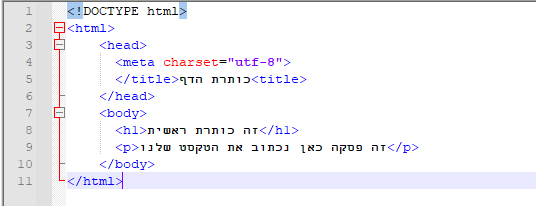

    מבנה בסיסי של דף html
    המבנה הבסיסי של דף html הוא:
    <!DOCTYPE html>
    <html>
    <head>
     <meta charset="utf-8">
     </title>כותרת הדף<title>
    </head>
    <body>
    <h1>זה כותרת ראשית</h1>
    <p>זה פסקה כאן נכתוב את הטקסט שלנו</p>
    </body>
    </html>

    עקרון ההזחה
    כדי שיהיה לנו יותר נוח להתנהל עם הקוד נסדר את התגיות בצורה כזאת:
    התגיות הראשיות מוצמדות לצד השמאלי של המסך
    ותגיות המוכלות בתוך תגיות אחרות – נדחפות קצת פנימה
    לדוגמא:
    שימו ❤️ בכתיבת קוד html כל תו ותו חשוב ביותר החסרה או הוספה של תו אחד
    עלולה לשבש את האופן שבו הדפדפן קורא את הדף והוא לא יציג את הדף באופן הנדרש
    בכתיבת קוד html צריך לכתוב את שמות התגיות והמאפיינים באותיות קטנות
    למעט תגית הDOCTYPE
      <!DOCTYPE html>
      <html>
      <head>
      </head>
      <body>
      </body>
      </html>

      עקרון ההזחה
      לדוגמא:
      למעט תגית הDOCTYPE
