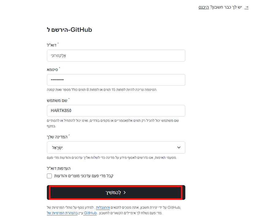

נכנסים לgithub ולוחצים על Sign up
נרשמים לפי ההוראות

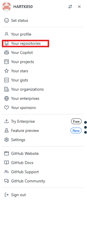

עכשיו תלחצו על הסמל העגול שבצד ימין של המסך למעלה
יפתח לכם חלון כזה:
תלחצו על הכפתור המסומן:

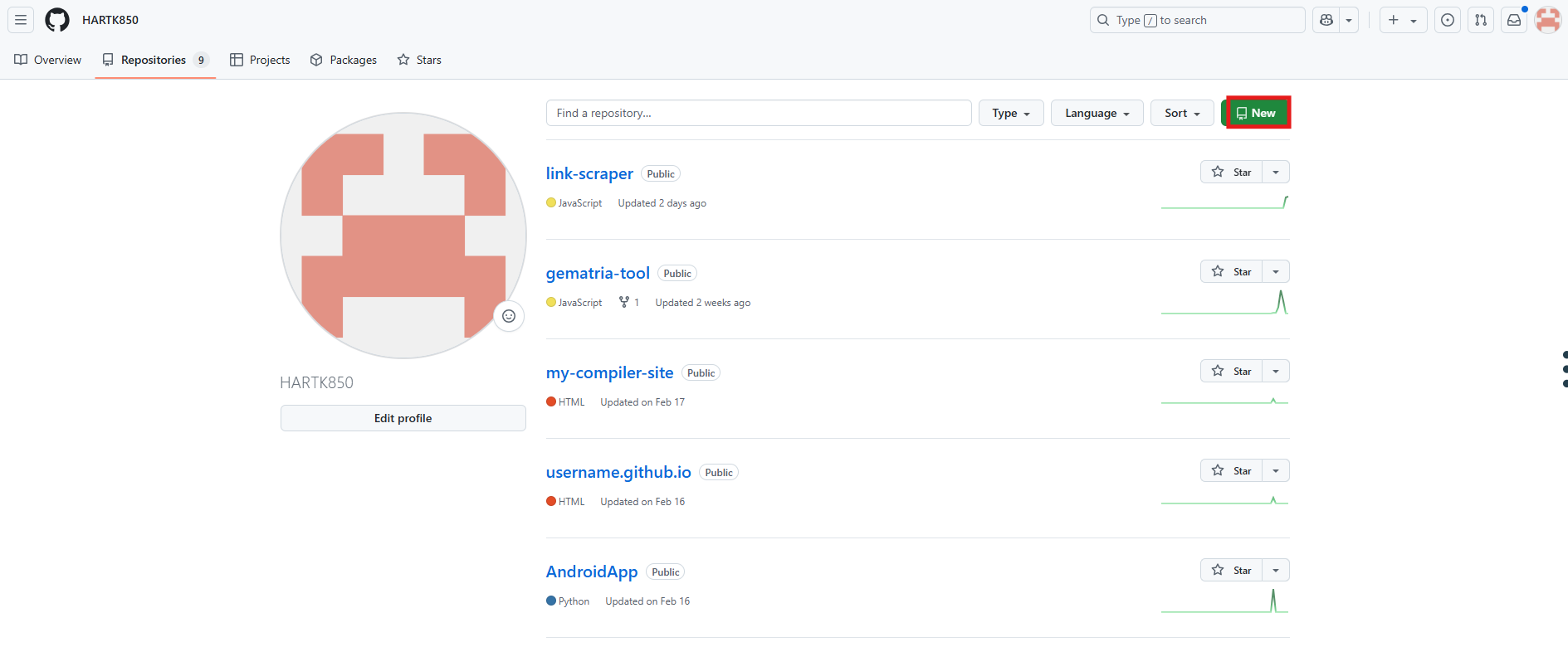

זה המסך עם כל המאגרים שלכם
לא שאני יודע איך באמת אמורים לקרוא לזה אבל תרגום גוגל קורא לזה "מאגרים"
תלחצו על "new" (הכפתור שמסומן בתמונה)

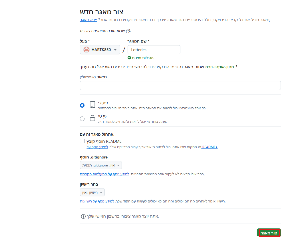

יפתח לכם דף שבו תצטרכו להגדיר את שם המאגר תיאור המאגר (אם רוצים) ושהמאגר יהיה מסוג פומבי (מאגר פרטי לא תוכלו להגדיר כאתר):
ולחיצה על צור מאגר (התמונה שהעליתי היא מהדף המדובר כשהתרגום מופעל)

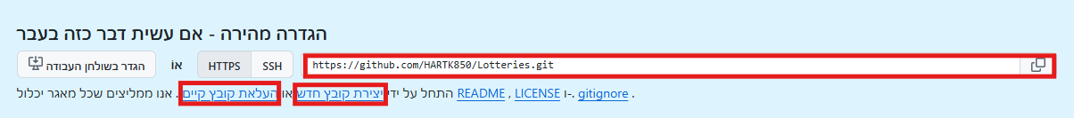

עכשיו תקבלו קישור לאתר שלכם הקישור יהיה מורכב משם המשתמש בgithub ושם המאגר בgithub
ואז יהיה לכם שתי אפשרויות התחלה על ידי יצירת קובץ חדש או התחלה על ידי העלאת קובץ קיים

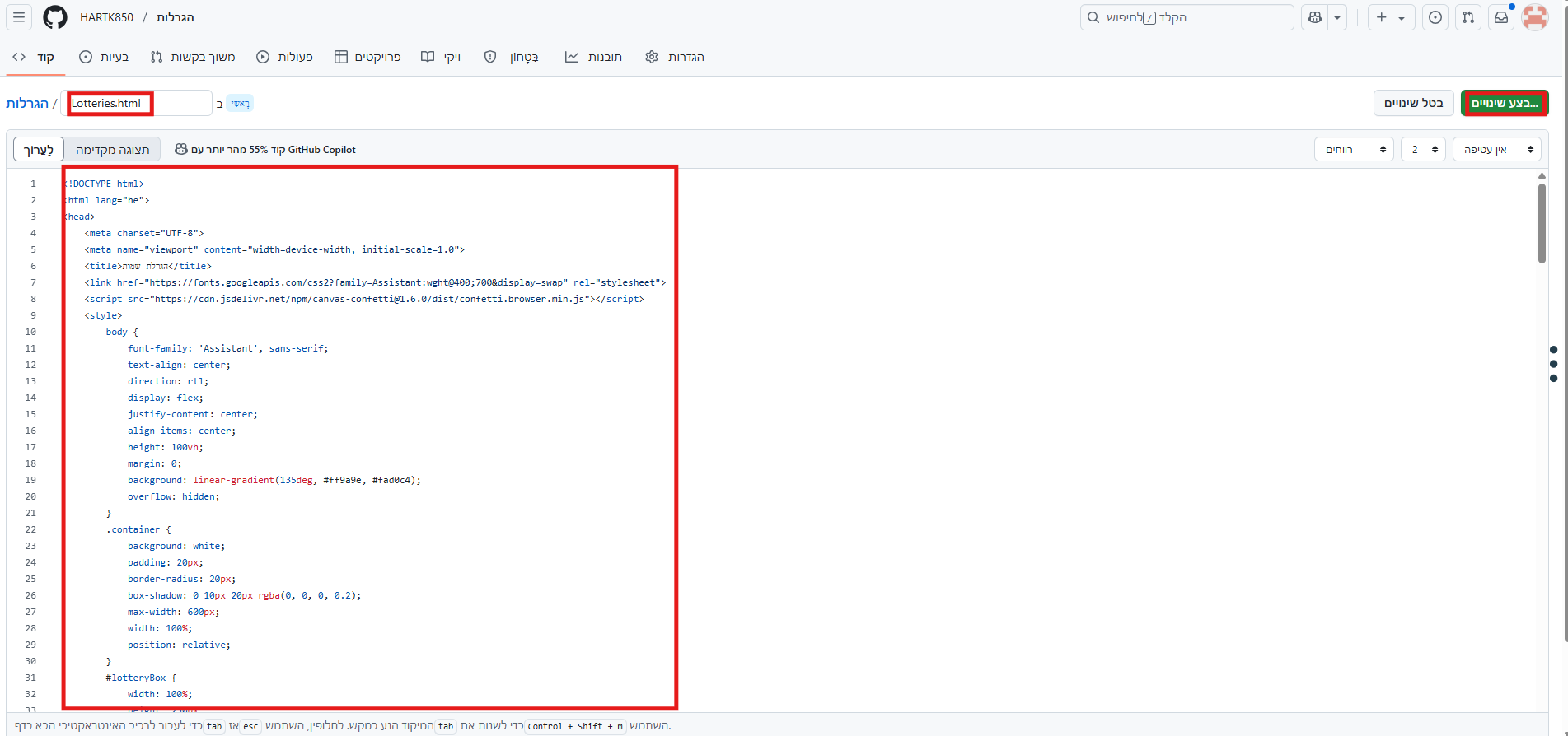

יצירת קובץ חדש = יפתח לכם חלון שבו (במקרה שלנו) תשימו קוד קוד html תקראו לקובץ בשם Lotteries.html
ותלחצו על "בצע שינויים"תמונה:
העלאת קובץ חדש = בדיוק אותו דבר רק שבמקום לשים קוד תעלו את קובץ הhtml (או את הקבצים האחרים שיש לכם) מהמחשב לgithub
וכמובן תלחצו על "בצע שינויים"

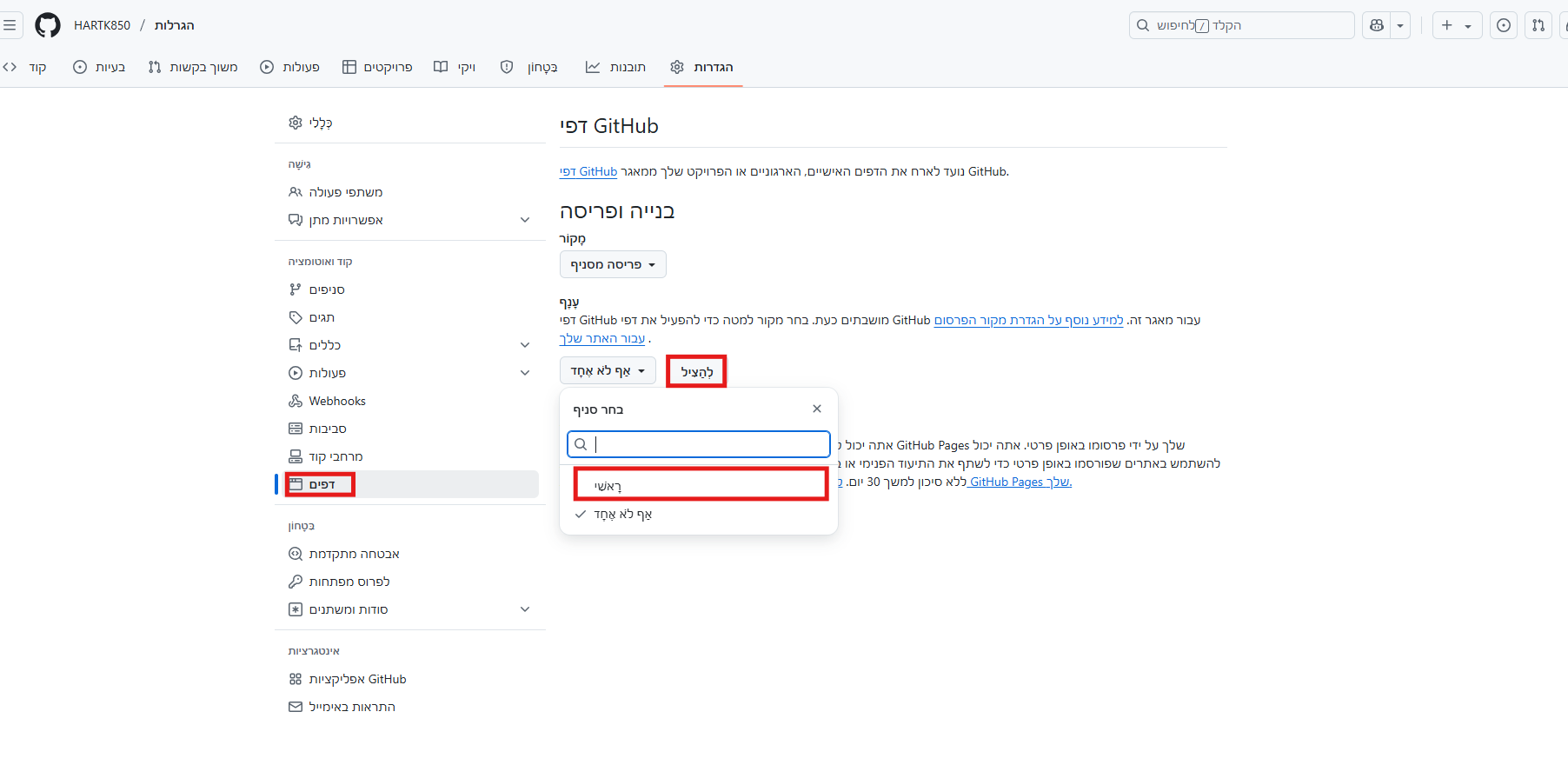

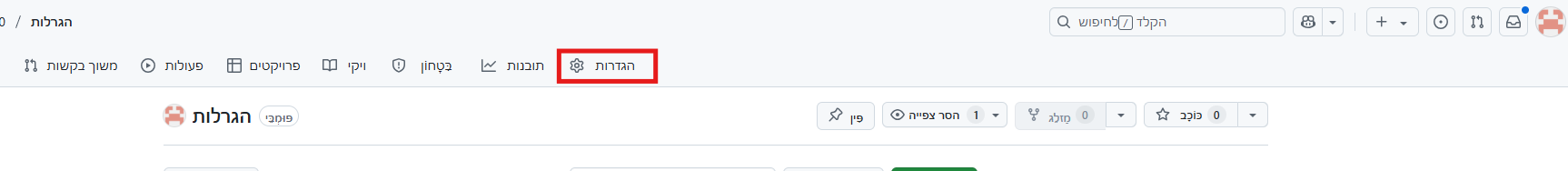

ניתן לאחר מכן לערוך את הקבצים שהוספתם למאגר (כלומר את הקוד שלהם) וכן למחוק אותםמה שנותר עכשיו זה ללכת למעלה ללשונית "הגדרות":
ואז ללשונית "דפים" ושם באפשרות "ענף" לבחור ב"ראשי" (הכל בתרגום לעברית) ואז ללחוץ על "להציל"
וזהו! האתר שלכם מוכן בכתובת שקיבלתם!שימו
️ לוקח כמה דקות טובות עד שהשינויים מתבצעים באתר
וכן חייב להיות במאגר קובץ בשם index.html@מים-אחרונים הנה האתר שלך!
