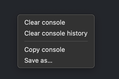

      @מים-אחרונים זה מובנה
      לחצן ימני > Save as...
      fe3ebcb3-9f9a-4f2d-92b7-2a7e47adc1f6-CleanShot 2025-06-09 at 01.51.33@2x.png
      • צדיק תמיםצ צדיק תמים

        @צדיק-תמים תודה.
