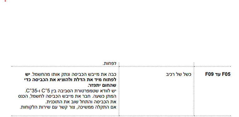

    המכונה נדלקת ועובדת לחצי דקה ומייד אחרי זה כותב F06 ומפסיק לעבוד.
    אשמח לדעת מהי התקלה ואיך פוטרים אותה
    https://www.aristos.co.il/content/images/products/dscx80111_khvbrt_hplh_bbryt.pdf
    שטיגליץש תגובה 1 תגובה אחרונה
    • ש שוע
      @לכל המומחים טופ
