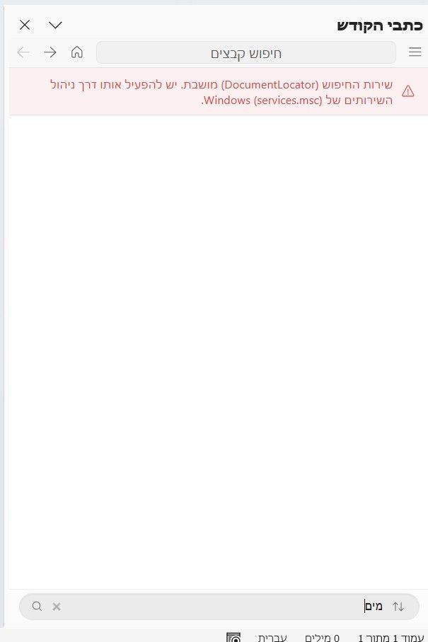

    @pcinfogmach הי‌​‌‌​‌​​​​​‌, הרגע כתבת שאתה לא רוצה לעשות מאקרו - כי זה יכול להיות עם באגים. פתאום אישוז בגיטאב?...
    • יאיר דניאלי יאיר דניאל
      @pcinfogmach כתב:
      על‌​‌‌​‌​​​​​‌ ידי מאקרו ודאי אפשרי אני נמנע מכך עקב שיקולים של באגים בעיקר
      אז אולי תעלה לכאן מאקרו כזה? לשימוש פרטני של הציבור דכאן (אני לדוגמא...)
      כך שלא תצטרף לתמוך בשום דבר אם זה לא יעבוד.
      @pcinfogmach כתב:
      על מה אנחנו מדברים?
      על זה שצריך להפעיל בסרוויס את ווינדוס סרצ' (תרגום חופשי 🙂 חיפוש ווינדוס)
      • אצלי במחשב זה היה מופעל, אבל אצלו במחשב חדש מההתקנה, לא. ועלתה הודעת שגיאה על כך שויינדוס סרצ' לא מופעל. אני ידעתי מה לעשות, אבל רוב הציבור - לא חושב שהיה להם שמץ.
      pcinfogmachP מנותק
      pcinfogmachP מנותק
      pcinfogmach
      #1642
      @יאיר-דניאל כתב:
      אני לא מבין מתי עלתה ההודעה?
      אני רוצה לפתור את זה רק צריך להיות ברור לי מה בדיוק קרה אם תוכל לפרט כמה שיותר מאוד מאוד יעזור לי

                                  #1656
                                  @pcinfogmach כתב:
                                  אני‌​‌‌​‌​​​​​‌ לא מבין מתי עלתה ההודעה?
                                  אני לא מצליח לשחזר את זה - בגלל שאצלי משום מה התוסף מחפש רק בקטלוג ובהיברו ולא בכל הקבצים במחשב... תוכ"ד הקלדה - כן מופיע לי לשונית של קבצים/היברו/קטלוג
                                  אבל בתכלס מופיע לי תוצאות רק של קטלוג הספרים והיברו.
                                  אז על הדרך עלינו על עוד באג?...
                                  גם כשאני מעביר את ווינדוס סרצ' למצב דיסבאל - כבוי, הוא עדיין מחפש בקטלוג ובהיברו.
                                  כך שאינני יכול לצלם לך את הודעת השגיאה.

                                        #1659
                                        @יאיר-דניאל
                                        מה קורה כשאתה נכנס לעמוד החיפוש במחשב עם האייקון הכתום?
                                        יאיר דניאלי דאנציגד 2 תגובות תגובה אחרונה
                                        • pcinfogmachP pcinfogmach
                                          @יאיר-דניאל
                                          #1660
                                          @pcinfogmach
                                          וואס‌​‌‌​‌​​​​​‌? כווונתך לאווריסינג?
                                          עובד. למה?
                                          לא הבנתי אותך 🙂
                                          זה מה שקורה:
                                          pcinfogmachP 2 תגובות תגובה אחרונה
