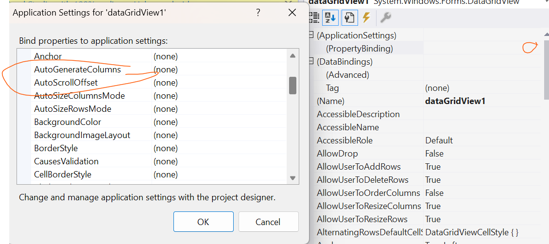

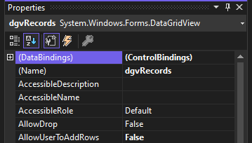

    אני משתמש בויז'ואל סטודיו ומשם מה חסרים לי מספר מאפיינים ב-DataGridView.
    מאפיינים כמו AutoGenerateColumns AllowUserSortRows חסרים לי בחלונית המאפיינים. עשיתי REPAIR לויזואל ולא עזר
    בדקתי גם בקובץ ה-Designer הם לא מוגדרים ידנית, וכשאני מנסה להגדיר אותם שם ידנית לפעמים זה עובד לפעמים מחזיר שגיאת הידור
    אשמח לקבל עזרה או אם מישהו נתקל בבעיה דומה ומצא את הבעיה תודה רבה

      גם אצלי לא מופיע, אבל בתוך ApplicatinSettings כן מופיע (וAllowUserSortRows גם שם לא מופיע), אין לי מושג מה זה אומר.
      עריכה: שאלתי את GPT והוא טוען שהמאפיינים הללו הוסתרו כדי למנוע עומס של מאפיינים, כלומר הם קיימים אבל הוגדרו למוסתרים, ואפשר להגדיר אותם בזמן של אתחול הטופס.
      להגדיר ידנית בקובץ ה-Designer זה אף פעם לא טוב, אבל אתה יכול להגדיר בInitializeComponent.
      עיין בעזרה של מייקרוסופט

        אולי יש'ך מושג למה לי לא מופיע Application Settings?

          @אופיר123 כתב בבאג | מאפיינים חסרים באובייקט:
          אתה משתמש כנראה ב.NET CORE ולא ב.NET Framework, לכן אין תמיכה במאפיין הזה.

            אז אני חייב להגדיר בקובץ ידנית?

              כנראה שכן, לא ידוע לי על אפשרות אחרת.
