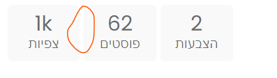

    חשבתי שיהיה יעיל שיוכלו לראות מבחוץ כמה פוסטים לא נקראו בנושא, כי הרבה פעמים יש נושא שכבר ראו ורואים אותו בנושאים אחרונים וסתם נכנסים שובאפי' שזה עדיין מהפוסטים שכבר נקראו, וגם ברשימת הנושאים שלא נקראו יש תועלת לדעת האם נוסף רק פוסט אחד או יותר.
    התחלתי קצת לעבוד על הענין, אבל זה מצריך הרבה דברים שאני לא מבין בהם עדיין, במיוחד שעדיף שזה יופיע במיקום כמו שמסומן בצילו"מ או משהו דומה, וצריך שזה יהיה לפי העיצוב של שאר המספרים שם לפי התבנית הכללית של הפורום, ולפי העיצוב שהמשתמש בחר בהגדרות.

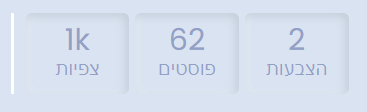

    לדוגמא אם העיצוב כך, א"א לעשות CSS קבוע שיעצב כמו העיצוב ברירת מחדל של הפורום.
