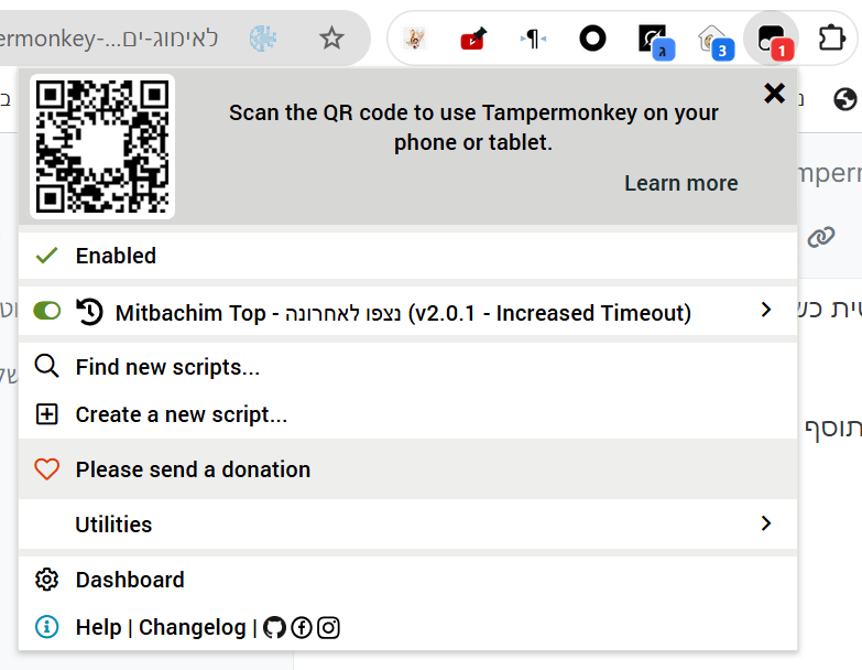

    @שלמה-ברייר זה נהיה אוטומטית כשאתה שומר את זה בקונסול של התוסף עצמו...
    תוכל להקליק על האייקון של התוסף ולראות את כל הקודים שמופעלים באתר ההוא שאתה נמצא בו
    לדוג', אצלי מופעל על האתר של מתמחים טופ הסקריפט של 'נצפו לאחרונה' (קרדיט ל @לאצי )

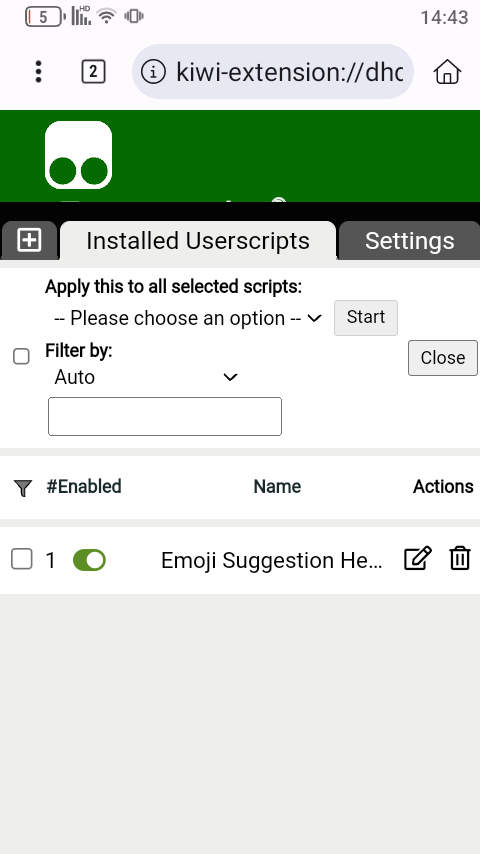

      @יוסף-אלחנן כן אבל איך אני שומר?
      ראיתי אם יש לי סקריפטים מותקנים וזה כותב לי שאין אז איך שומר?

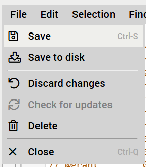

        @שלמה-ברייר קונטרול S
        או file > save

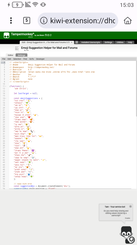

                      // ==UserScript==
                      // @name         Emoji Suggestion Helper for Mail and Forums
                      // @namespace    http://tampermonkey.net/
                      // @version      0.5
                      // @description  מציע אימוג'י לשדות טקסט, כולל מיילים ופורומים, ומכניס אותו במקום הקורסור
                      // @author       You
                      // @match        *://*/*
                      // @grant        none
                      // ==/UserScript==
                      (function() {
                          'use strict';

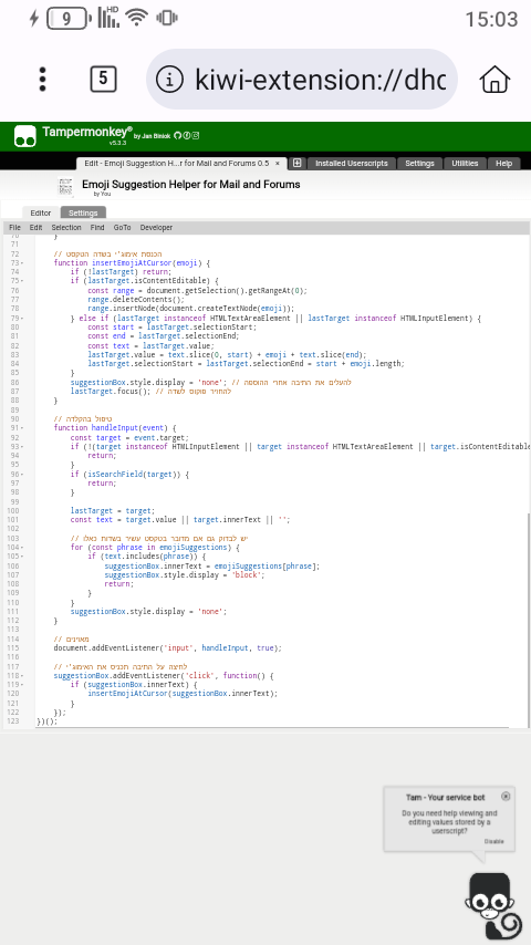

                          let lastTarget = null;
                          const emojiSuggestions = {
                          "תודה רבה": "🙏",
                          "בהצלחה": "🍀",
                          "יום טוב": "☀️",
                          "לילה טוב": "🌙",
                          "חג שמח": "🎉",
                          "כל הכבוד": "👏",
                          "מחזיק לך אצבעות": "🤞",
                          "אוהב אותך": "❤️",
                          "שמח בשבילך": "🥰",
                          "מתרגש מאוד": "🤩",
                          "גאה בך": "🥹",
                          "אין מילים": "🤯",
                          "זה מדהים": "😲",
                          "שומר על קשר": "📞",
                          "שולח חיבוק": "🤗",
                          "הכל יסתדר בעזרת השם": "🙌",
                          "מתגעגע": "🥲",
                          "סומך עליך": "👍",
                          "אלוף": "🏆",
                          "גיבור": "🦸",
                          "חזק ואמץ": "💪",
                          "מתפלל בשבילך": "✡️",
                          "אמן כן יהי רצון": "🙏",
                          "עלה והצלח": "🚀",
                          "שמור על עצמך": "🛡️",
                          "הלוואי וכל חלומותיך יתגשמו": "✨",
                          "מקווה לטוב": "🍀",
                          "הכל בזמנו": "⏳",
                          "איזה יופי": "😍",
                          "מחכה לעדכון": "📝",
                          "עוקב מקרוב": "👀",
                          "חיבוק גדול": "🫂",
                          "מאחל הצלחה": "🍀"
                          // יצירת תיבת הצעה
                          const suggestionBox = document.createElement('div');
                          suggestionBox.style.position = 'fixed';
                          suggestionBox.style.bottom = '20px';
                          suggestionBox.style.right = '20px';
                          suggestionBox.style.background = '#f0f0f0';
                          suggestionBox.style.padding = '10px';
                          suggestionBox.style.border = '1px solid #ccc';
                          suggestionBox.style.borderRadius = '8px';
                          suggestionBox.style.display = 'none';
                          suggestionBox.style.fontSize = '24px';
                          suggestionBox.style.zIndex = 9999;
                          suggestionBox.style.cursor = 'pointer';
                          document.body.appendChild(suggestionBox);
                          // זיהוי אם שדה הוא חיפוש
                          function isSearchField(element) {
                              return element.type === 'search' || (element.className && element.className.toLowerCase().includes('search'));
                          // הכנסת אימוג'י בשדה הטקסט
                          function insertEmojiAtCursor(emoji) {
                              if (!lastTarget) return;
                              if (lastTarget.isContentEditable) {
                                  const range = document.getSelection().getRangeAt(0);
                                  range.deleteContents();
                                  range.insertNode(document.createTextNode(emoji));
                              } else if (lastTarget instanceof HTMLTextAreaElement || lastTarget instanceof HTMLInputElement) {
                                  const start = lastTarget.selectionStart;
                                  const end = lastTarget.selectionEnd;
                                  const text = lastTarget.value;
                                  lastTarget.value = text.slice(0, start) + emoji + text.slice(end);
                                  lastTarget.selectionStart = lastTarget.selectionEnd = start + emoji.length;
                              suggestionBox.style.display = 'none'; // להעלים את התיבה אחרי ההוספה
                              lastTarget.focus(); // להחזיר פוקוס לשדה
                          // טיפול בהקלדה
                          function handleInput(event) {
                              const target = event.target;
                              if (!(target instanceof HTMLInputElement || target instanceof HTMLTextAreaElement || target.isContentEditable)) {
                                  return;
                              if (isSearchField(target)) {
                                  return;
                              lastTarget = target;
                              const text = target.value || target.innerText || '';
                              // יש לבדוק גם אם מדובר בטקסט עשיר בשדות כאלו
                              for (const phrase in emojiSuggestions) {
                                  if (text.includes(phrase)) {
                                      suggestionBox.innerText = emojiSuggestions[phrase];
                                      suggestionBox.style.display = 'block';
                                      return;
                          // מאזינים
                          document.addEventListener('input', handleInput, true);
                          // לחיצה על התיבה תכניס את האימוג'י
                          suggestionBox.addEventListener('click', function() {
                              if (suggestionBox.innerText) {
                                  insertEmojiAtCursor(suggestionBox.innerText);
                      בהצלחה, תעדכנו אותי על באגים, או נסו לטפל בהם לבד...
