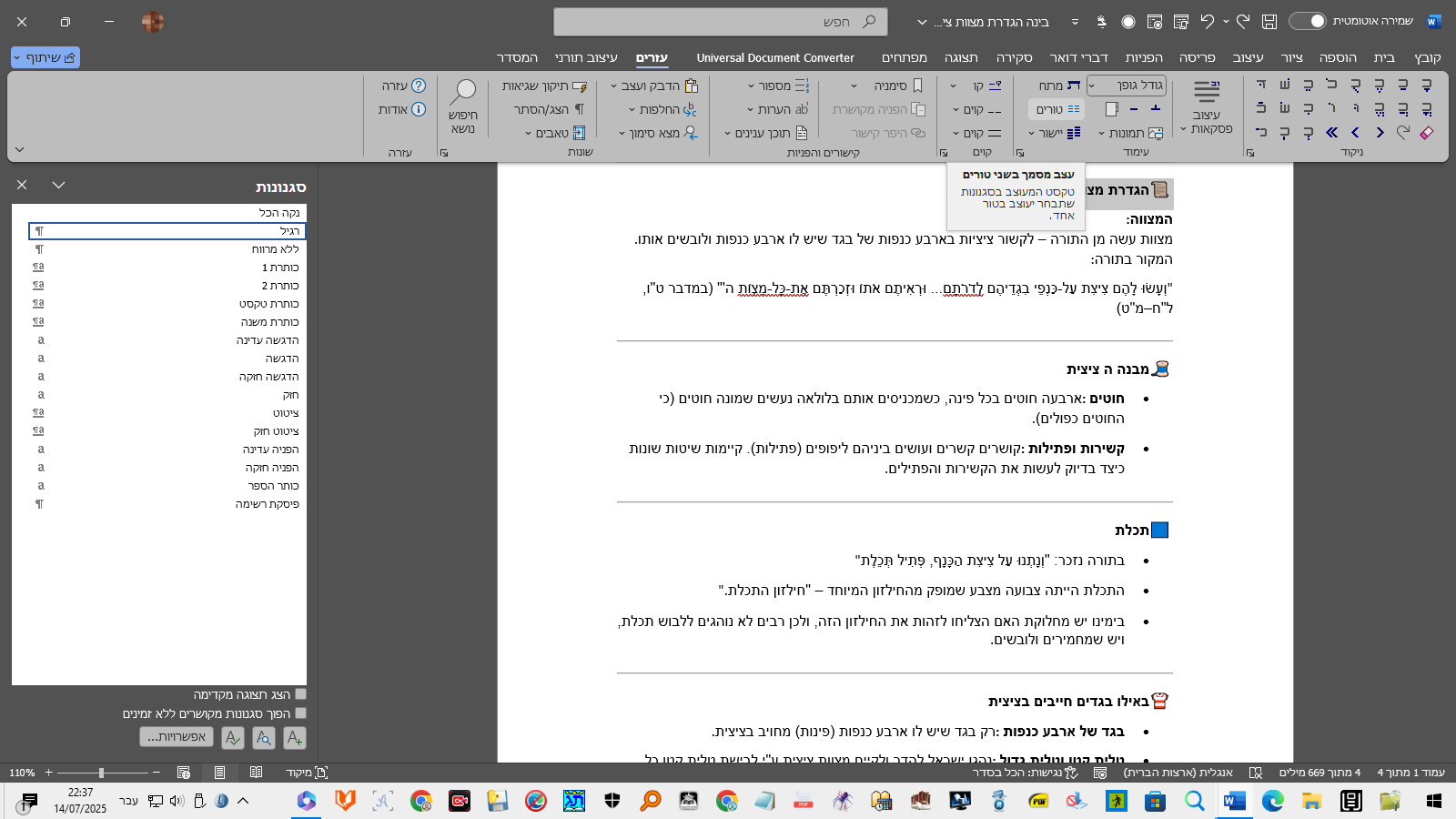

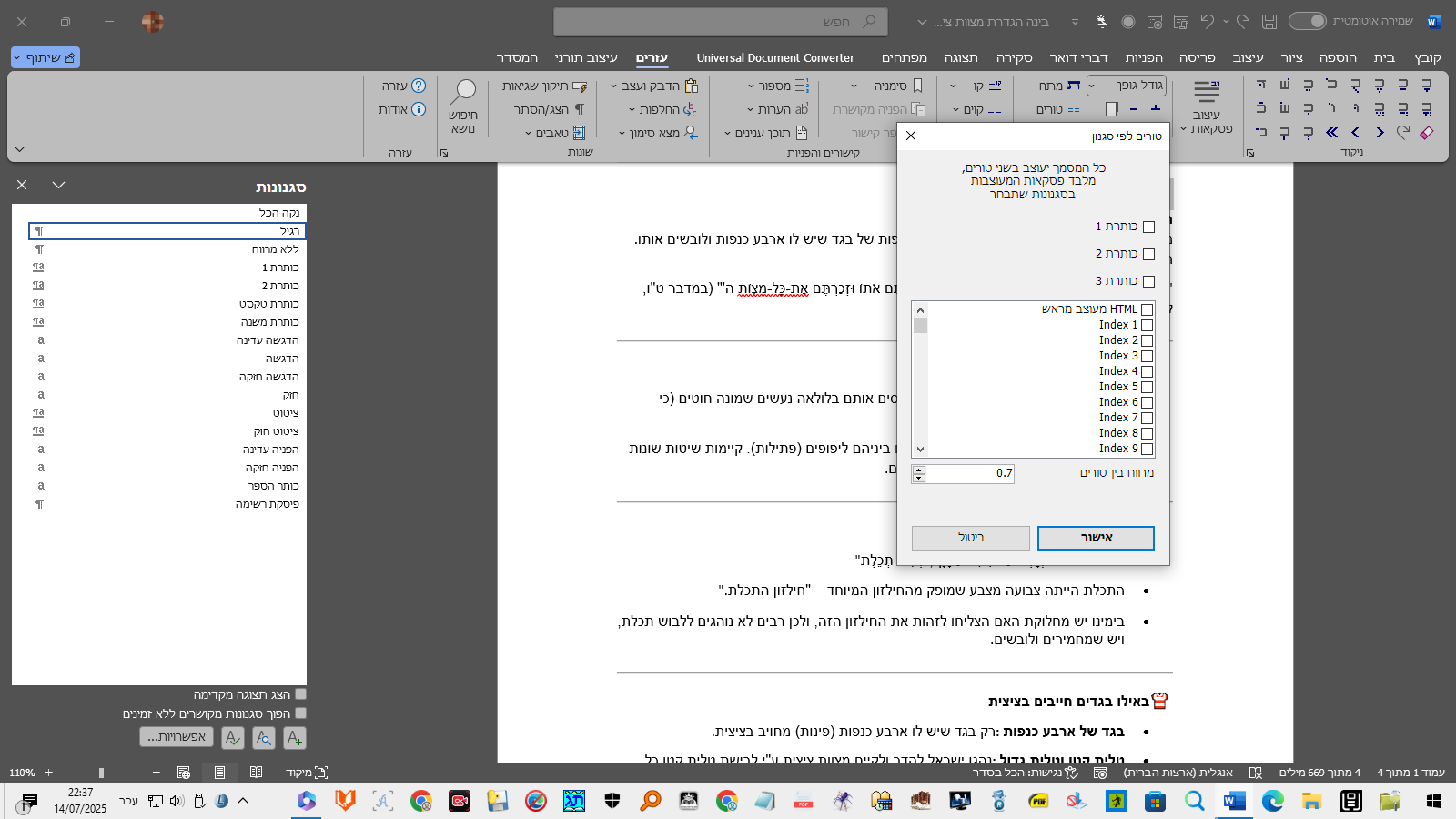

                            יאיר הבהיר
                            #33
                            @שלמה11 תודה ענקית על התוסף המדהים ועל כל ההשקעה!
                            רק שתי שאלות: א) האם כל מה שיש עכשיו בתוסף עיצוב תורני אמור להיכנס לתוסף החדש? כי אם לא, זה רק יוצר כפלויות מיותרות, לא?
                            ב) האם ישנה אפשרות להכניס גם אופציה לרשימת הכותרות משנה [ללא מספרי עמודים] בתחילת כל מאמר, כמו שנזכר כאן?
