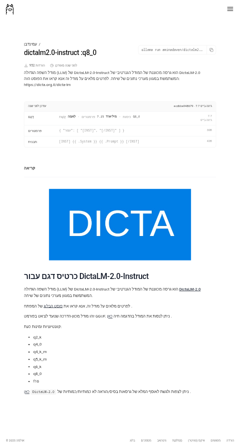

                      @kasnik
                      כאן קיים משהו כזה?
                      https://huggingface.co/dicta-il/dictalm2.0-instruct-GGUF/resolve/main/
                      עריכה:
                      נראה לי שזה הקישור הנכון:
                      https://huggingface.co/dicta-il/dictalm2.0-instruct-GGUF/resolve/main/dictalm2.0-instruct.Q8_0.gguf?download=true

                        @דאנציג שניהם מביאים לי 404 וכד'
                        על מה ללחוץ?

                          זה אותו מודל בדיוק רק בקוונטיזצייה שונה, שזה אומר שהוא תופס יותר ram וקצת יותר מדוייק ודומה למודל המלא ללא קוונטיזצייה.
