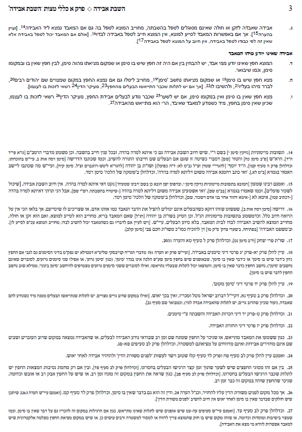

    שלום וברכה רציתי לשתף אתכם בבעייה נפוצה שאני נתקל בה, ואני צריך פתרון.
    הבעיה היא במסמך של טור אחד שיש בו טקסט קצר והערות ארוכות (כגון מסמך הלכה שהטקסט הוא פסק הלכה קצר והערות הם ארוכות שיש בהם את מקורות הדין והרחבות) שהעימוד של וורד גורם לכך שיהיה חללים במסמך בין הטקסט להערות, כיון שאין מקום בעמוד לפיסקה הבאה ולהערות שלה, האם יש פיתרון למזער את החלל בין המסמך להערות על ידי הרחבת הרווח בין הפיסקאות בהערות שולים או על ידי פתרון אחר.
    אולי אפשר לשכלל את המאקרו של ישור טורים https://mitmachim.top/user/רפרם-ב-ר-פפא שיפתור בעיה זו
    מצ"ב הקובץ המבוקש בוורד מסמך עם חללים.docx
    מצ"ב הקובץ הבעייתי בPDF מסמך עם חללים.pdf
    דאנציגד מ 2 תגובות תגובה אחרונה

      דאנציג
      @ASDF1345
      בעיה ידועה, ולכן אי אפשר לעמד באמת בוורד.
      אולי @מעמדים יוכלו לעזור.
      • ב מנותק
        בן דוד
        עימוד
        כתב ב נערך לאחרונה על ידי בן דוד
        אין באמת פתרון לזה
        המסלול שצריך להיות הוא לחלק הערות
        כך שיתחיל הערה בעמוד שבו המספר המפנה
        וימשיך לעמוד הבא
        וכמו שכתבו, בוורד אין לזה פתרון מובנה, יש כל מיני פתרונות בתשלום שעושות את העבודה הנ"ל.

          @דאנציג כתב בבעיה | חלל בין המסמך להערות:
          זה בהחלט עבודה קצת סזיפית להתאים את זה, אבל אני לדוג' עימדתי ספר של כ-350 עמודים שכולו טקסט עליון עם הערות - בוורד.
          צריך לשחק עם המרווחים בין השורות והפסקאות עד שזה מסתדר.

            מניין
            כתב ב נערך לאחרונה על ידי מניין
            @ASDF1345 @דאנציג @בן-דוד @הרב-יעקב-ישראל מי אמר שאי אפשר לעמד בוורד? אין גבול לאפשרויות, צריך רק קצת יצירתיות ולהכיר את האפשרויות, לדוגמא במקרה שלך בפעולה אוטומטית אחת רוב הבעיות נפתרות, צריך פשוט לבחור את כל המסמך, ולבטל באפשרויות פיסקא את הסימונים בשלשת האפשרויות הבאות.
            ואם כי עדיין זה לא פתר את הכל, לדוגמא בעמוד 2 עדיין נשאר חלל, שם צריך פשוט לפזר יותר את הפיסקא, לדוגמא ע"י רווח בין המילים או פענוח ר"ת וכדומה.
            עיין בקובץ ששלחתי לך ותראה, אבל לכל דבר אפשר למצוא פתרון.
            ‏‏מסמך-עם-חללים מתוקן מלמעלה.docx
                                        חלק מהבעיות זה צפיפות ותדירות של הפניות להערות, והערות ארוכות, לזה לא יעזור מה שכתבת
                                        ועל זה כתבתי בהמשך מה לעשות במקרה כזה.
                                        תוכל להביא את התוצאה שלך ב pdf?

                                          ‏‏מסמך-עם-חללים מתוקן מלמעלה.pdf
