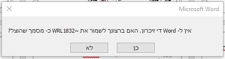

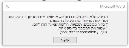

    הוורד שלי נהיה איטי נורא להחריד. מפעם לפעם קופצים החלונות הבאים: (שניהם או אחד מהם)
    יש כמה מאות גיגה מקום פנוי בכונן.
    מישהו יודע מה קרה ומה צריך לעשות?
    תודה רבהרבה
      תודה רבהרבה
