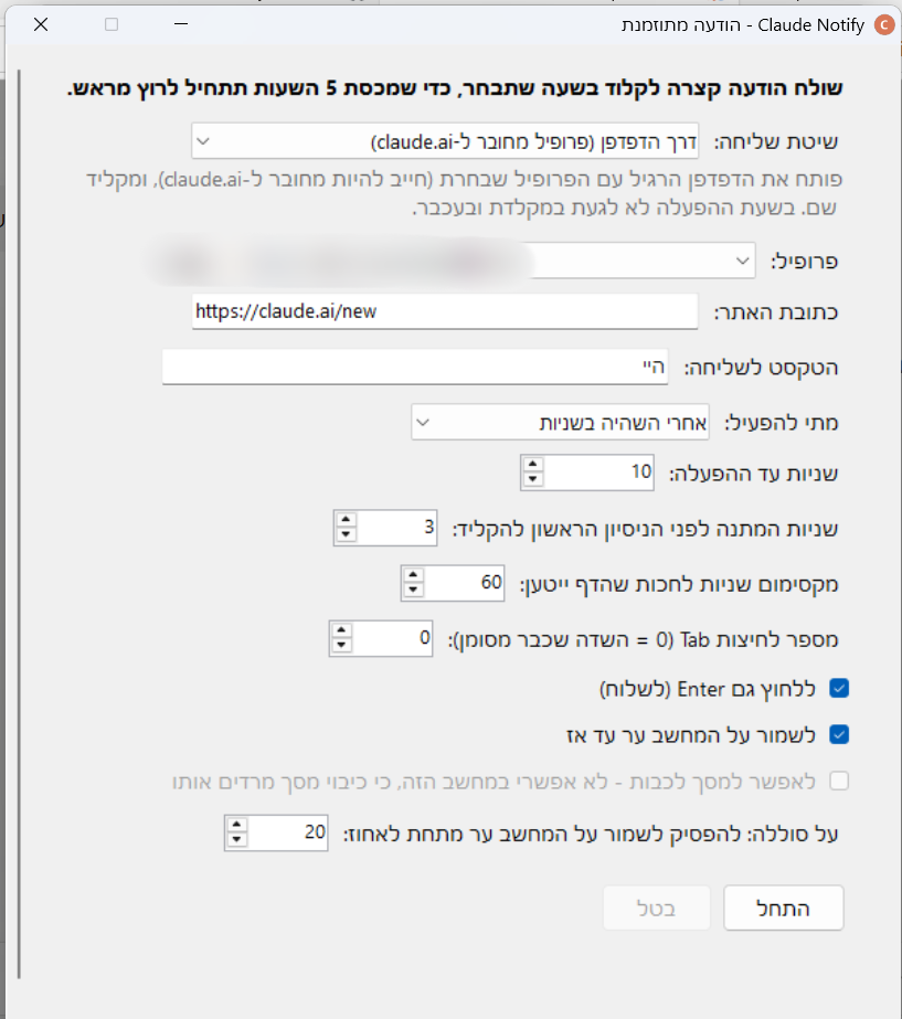

      החלפתי‌​‌‌​‌​​​​​‌ את הקוד למעלה בגלל משהו חשוב אז אני כותב בהודעה נוספת.
      בקוד ההוא אם לא היה קליטה טובה ולקח זמן עד שנפתח האתר זה לא עבד, עכשיו זה עובד גם אם לוקח זמן ויש הגדרה למקסימום זמן.
      מקוה שכל ההגדרות שם מובנות מספיק, לכן ביקשתי מקלוד הסבר על האפשרויות - בספויילר.
      📨 תוכנה לשליחת הודעה אוטומטית באתר, בשעה שתבחרו
      התוכנה פותחת את הדפדפן הרגיל שלכם, עם הפרופיל שתבחרו, נכנסת לאתר, כותבת טקסט בשדה ושולחת אותו. הכול קורה כאילו אתם עשיתם את זה בעצמכם.
      היא משתמשת בדפדפן הרגיל עם כל ההתחברויות שלכם, ולא בדפדפן נפרד של אוטומציה. לכן האתר רואה כניסה רגילה לגמרי.
      ✅ דרישות
      • Windows בלבד.
      • Python 3 מותקן. ההתקנה הרגילה מ-python.org כבר כוללת את מה שצריך (tkinter), ואין צורך להתקין שום ספרייה נוספת.
      • אחד הדפדפנים: Chrome, Edge או Brave.
      • צריך להיות מחוברים מראש לאתר בפרופיל שבוחרים. התוכנה לא מתחברת בשבילכם.
      ▶️ הפעלה
      לחיצה כפולה על הקובץ הודעה לקלוד 2.py. ייפתח חלון קטן עם ההגדרות.
      ⚙️ ההגדרות, אחת אחת
      בחר פרופיל
      רשימה של כל הפרופילים של Chrome, Edge ו-Brave שמותקנים במחשב, עם כתובת המייל של כל פרופיל, אם יש. בוחרים את הפרופיל שמחובר לאתר.
      כתובת האתר
      הדף שייפתח. ברירת המחדל היא https://claude.ai/new, וכל כתובת אחרת אפשרית.
      הטקסט להקלדה
      מה שייכתב בשדה. עברית עובדת בלי בעיה.
      אחרי השהיה בשניות / בשעה מסוימת
      מתי להתחיל, בוחרים אחת משתי האפשרויות:
      • אחרי השהיה בשניות: התוכנה תתחיל אחרי מספר השניות שבשדה "שניות עד פתיחת הדפדפן". ברירת המחדל היא 10.
      • בשעה מסוימת: התוכנה תתחיל בשעה שבשדה "שעה בפורמט HH:MM", למשל 21:30. אפשר להוסיף גם שניות (21:30:15). אם השעה כבר עברה היום, ההפעלה תהיה מחר בשעה הזו.
      שניות המתנה לפני הניסיון הראשון להקליד
      כמה שניות לחכות אחרי פתיחת הדפדפן לפני הניסיון הראשון להקליד. ברירת המחדל היא 3, ובדרך כלל אין סיבה לשנות.
      מקסימום שניות לחכות שהדף ייטען
      כמה זמן התוכנה מוכנה לחכות שהאתר ייטען ויהיה מוכן להקלדה. ברירת המחדל היא 60.
      • כל 2 שניות התוכנה מנסה להקליד, ובודקת שהטקסט באמת נכנס לשדה.
      • ברגע שהדף מוכן, ההודעה נשלחת. לא מחכים את כל הזמן.
      • אם עבר המקסימום והדף עדיין לא נטען (למשל כשאין אינטרנט), התוכנה מוותרת ולא שולחת כלום, ומציגה הודעה באדום.
      • באינטרנט איטי אפשר להגדיל ל-120 או 180. כשהאינטרנט מהיר זה לא מאט כלום.
      מספר לחיצות Tab (0 = השדה שכבר מסומן)
      • באתרים כמו Claude, שבהם הסמן כבר עומד בשדה כשהדף נפתח, משאירים 0.
      • באתר שבו השדה לא מסומן מעצמו, כותבים כמה פעמים צריך ללחוץ Tab מתחילת הדף כדי להגיע אליו. כדאי לבדוק את זה ידנית קודם.
      • ⚠️ האפשרות הזו עוד לא נבדקה לעומק.
      ללחוץ גם Enter (לשלוח)
      • מסומן: הטקסט נכתב ונשלח.
      • לא מסומן: הטקסט רק נכתב בשדה, ואתם תשלחו בעצמכם.
      לשמור על המחשב ער עד אז
      מונע מהמחשב להירדם עד שעת ההפעלה. בזמן הזה המסך נשאר דלוק. אפשר להנמיך את הבהירות ידנית. אחרי השליחה או הביטול המחשב חוזר להגדרות הרגילות שלו.
      לאפשר למסך לכבות
      • ברוב המחשבים הניידים החדשים האפשרות חסומה, וזה מכוון. במחשבים האלה (Modern Standby) כיבוי המסך הוא בעצם כניסה לשינה, ואז ההודעה לא תישלח. התוכנה מזהה את זה לבד.
      • במחשב שבו היא פתוחה, סימון שלה ישאיר את המחשב ער אבל יאפשר למסך לכבות. בשעת ההפעלה המסך יודלק מחדש.
      • ההמלצה: להשאיר לא מסומן. יש מחשבים שננעלים כשהמסך כבה, ואז ההודעה לא תישלח.
      כשהמחשב על סוללה, להפסיק לשמור עליו ער מתחת לאחוז
      כדי שהסוללה לא תתרוקן לגמרי. ברירת המחדל היא 20.
      • אם המחשב לא מחובר לחשמל והסוללה יורדת מתחת למספר הזה, התוכנה מפסיקה לשמור עליו ער.
      • אם מחברים שוב לחשמל, היא חוזרת לשמור עליו ער.
      • במחשב נייח בלי סוללה ההגדרה הזו לא משפיעה.
      הכפתורים "התחל" ו"בטל"
      "התחל" מפעיל את הספירה. "בטל" עוצר אותה בכל שלב.
      שורת הסטטוס
      מתחת לכפתורים מופיע מה קורה עכשיו: כמה זמן נשאר, האם מחכים לטעינת הדף, או למה משהו לא הצליח (באדום).
      🛡️ הגנות מובנות
      התוכנה לא תקליד ולא תשלח אם:
      • המחשב נעול בשעת ההפעלה.
      • חלון אחר קפץ לחזית במקום הדפדפן. היא בודקת את זה לפני כל לחיצה על מקש.
      • הסמן נמצא בשורת הכתובת ולא בתוך הדף. כך לא יתבצע חיפוש בגוגל בטעות.
      • הטקסט לא נכנס לשדה כמו שצריך.
      • המחשב בכל זאת נרדם ופספס את השעה. במקרה כזה היא לא תשלח באיחור כשהמחשב יתעורר.
      • PowerShell חסום במחשב (למשל על ידי אנטי-וירוס). התוכנה צריכה אותו כדי לבדוק איפה הסמן נמצא, ובמקרה כזה היא תציג הודעה מתאימה.
      בנוסף, אם כבר היה משהו כתוב בשדה, הטקסט מחליף אותו ולא נוסף אליו. ומה שהעתקתם ללוח לפני כן מוחזר ללוח בסוף.
      ⚠️ חשוב לדעת
      • החלון של התוכנה חייב להישאר פתוח עד שעת ההפעלה. אם סוגרים אותו, התזמון מתבטל. אפשר למזער אותו.
      • בשעת ההפעלה לא לגעת במקלדת ובעכבר כמה שניות. התוכנה מקלידה כמו משתמש אמיתי.
      • אם העתקתם תמונה או קובץ לפני ההפעלה, הם יימחקו מהלוח. טקסט רגיל מוחזר.
      • דברים שהתוכנה לא יכולה למנוע:
        • סגירת מכסה של מחשב נייד.
        • לחיצה על כפתור ההפעלה.
        • הפעלה מחדש של עדכוני Windows.
      • כדאי שהמחשב יהיה מחובר לחשמל.

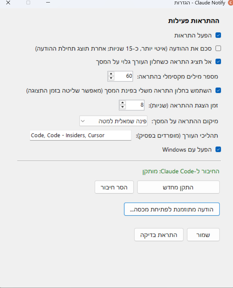

                  @בנימין-מחשבים המעניין‌​‌‌​‌​​​​​‌ שהוא אכן שלח הודעה כלשהי לעצמו (משהו לא נראה אבל רואים את התהליך) והוא היה אמור אחר כך לכבות את המחשב. ואף על פי כן זה לא עזר לזה
                  • יאיר דניאלי מנותק
                    @צבי-דורש-ציון
                    תודה‌​‌‌​‌​​​​​‌!
                    הוספתי את זה לתוכנה שלי.
                    https://github.com/YairDaniel11/claude-notify
                    מתוך הרדמי:
                    הודעה מתוזמנת לפתיחת מכסה
                    מכסת 5 השעות של Claude מתחילה לרוץ בהודעה הראשונה. אם שולחים הודעה קצרה מראש, המכסה מתחילה לפני שמתיישבים לעבוד, ומתאפסת באמצע העבודה.
                    פתיחה: בלחיצה ימנית על האייקון "הודעה מתוזמנת (פתיחת מכסה)...", או מכפתור בחלון ההגדרות.
                    • שיטת שליחה - דרך הדפדפן: פותח את הדפדפן הרגיל עם הפרופיל שבחרת (Chrome, Edge או Brave, חייב להיות מחובר ל-claude.ai) ומקליד שם. דרך Claude Code: שולח הודעה קצרה עם claude -p (Haiku), בלי דפדפן ובלי הקלדה.
                    • מתי - אחרי מספר שניות, או בשעה מסוימת (אם השעה כבר עברה היום, ההפעלה מחר).
                    • שמירה על המחשב ער - המחשב לא נרדם עד ההפעלה, ובמחשב נייד על סוללה השמירה נפסקת מתחת לאחוז שנבחר. כשכיבוי מסך מרדים את המחשב (Modern Standby) האפשרות "לאפשר למסך לכבות" חסומה.
                    • התוכנה לא תקליד ולא תשלח אם המחשב נעול, אם חלון אחר קפץ לחזית, אם הסמן בשורת הכתובת, או אם הטקסט לא נכנס לשדה. אם המחשב נרדם והשעה הוחמצה, לא נשלח כלום.
                    • בשיטת הדפדפן, בשעת ההפעלה לא לגעת במקלדת ובעכבר כמה שניות. טקסט שהיה בלוח מוחזר אליו, אבל תמונה או קובץ יימחקו מהלוח.
                    • אפשר לסגור את החלון והתזמון ממשיך ברקע. יציאה מהתוכנה (או הפעלה מחדש של המחשב) מבטלת אותו.
                    • ההגדרות נשמרות ב-%APPDATA%\ClaudeNotify\schedule.json.
                    מבוסס על הסקריפט "הודעה לקלוד" של צבי דורש ציון מפורום מתמחים.
