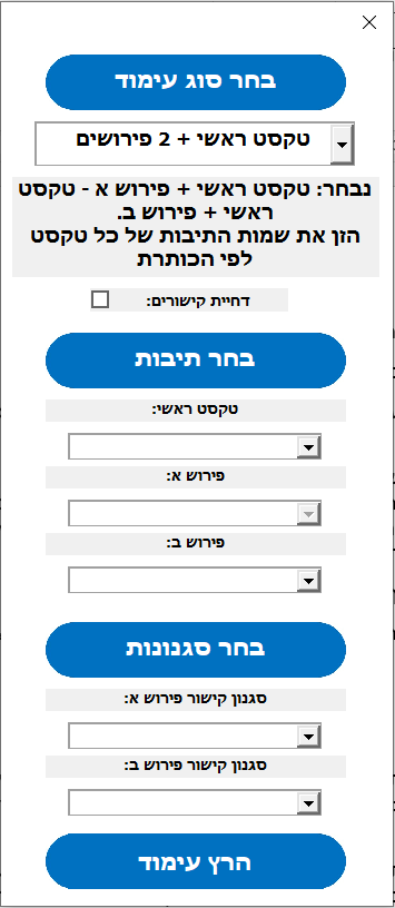

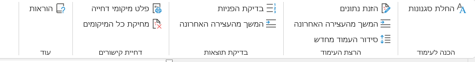

      תמונות:
      הסרגל:
      הטופס הראשי:

          תמונות:
          הסרגל:
          הטופס הראשי:
