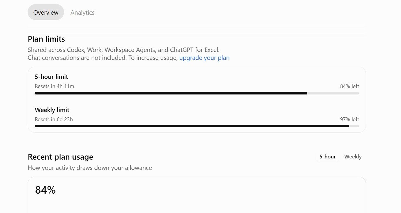

    אפתח בל"נ חודש התנסות בGPT ואוכל לנצל לפחות חלק מהמכסות לצורך זה ( בתקווה שיהיו הרבה איפוסים 🙂 ), מצפה לשיתו"פ שלכם.
