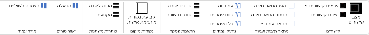

    תוסף לוורד:
    "כלי רב טקסט" - כלים משלימים לתוסף צורת הדף.
    מיועד למי שמכיר את התוסף פורץ הדרך "צורת הדף" לעימוד רב טקסט בוורד של @שלמה11
    תוסף צורת הדף
    התוסף הנוכחי לא קשור אליו, אבל נעשה בהשראתו, ומותאם לשימוש לתוסף שלו.
    אין כנראה הרבה שמשתמשים בתוסף צורת הדף - אם בכלל - וודאי לא ישתמשו בתוסף זה, אבל בשביל האתגר זה וודאי היה טוב.
    גליוי נאות: (כנראה ברור מאליו), התוסף נכתב כולו באמצעות AI, וזה לא מתקרב לרמה של המקצוענים, אבל כן נבנה ביסודיות שלב אחר שלב כדי להגיע לתוצאה טובה, מדובר בגירסה ראשונית, ויש מה לשפר.
    להורדה
    להורדת מילוי תיבות - לשמור בשם "מילוי תיבות" בתיקייה שבה התוסף.
    מה יש בתוסף?
    מעקב קישורים:
    כשמו, לעקוב אחר מצב הקישורים/הפניות בעמוד.
    איך זה עובד? לדוגמא, בעימוד שו"ע עם סמ"ע וש"ך, בקבצי ההכנה של הטקסט מחילים על ההפניות לס"ק, ולס"ק עצמם, סגנונות. למשל להפניות בשו"ע לסמ"ע נותנים סגנון "שו"ע - סמ"ע", ולס"ק של הסמ"ע נותנים שם "סמ"ע - שו"ע", וכן לש"ך.
    בקובץ העימוד, פותחים את מעקב קישורים ומזינים את שמות הסגנונות מופרדים בפסיק לפי הסדר כך: שו"ע - סמ"ע, סמ"ע - שו"ע, שו"ע - ש"ך, ש"ך - שו"ע, אח"כ מופיע חלון שמציג את כל ההופעות של ההפניות בעמוד הנוכחי, באמצעותו ניתן לבדוק אם יש את כל ההפניות או שחסר בעמוד או שמיותר, וזה באמצעות 2 אופציות. 1. באמצעות התוכן עצמו המוצג בחלון, שורה תחת שורה, כל זוג סגנונות הקשורים זל"ז בפני עצמם, ובנוסף אם יש התאמה ההפניות מופיעות בצבע כחול, ואם אין התאמה הם מופיעות בצבע אדום, כך באמצעות הצבע אפשר לדעת מיד אם יש או אין התאמה. ועל ידי זה לגשת מיד לתיבה הרלוונטית ולשנות.
    בנוסף החלון מתעדכן אוטומטית כשהעמוד משתנה, לכן אם למשל מצאתי שחסר הפניות בסמ"ע, ואני מוסיף שורות בסמ"ע כדי להשלים את ההפניה החסרה, אפשר להוסיף שורות ברצף ללא צורך להסתכל על העמוד, מסתכלים רק על החלון עד שרואים שמתעדכנת ההפניה אוטומטית.
    את החלון ניתן להשאיר פתוח כל הזמן ובמקביל לעבוד על המסמך, כשעוברים לעמוד הבא, מרעננים, ומציג את המצב בעמוד הבא, וככה לאורך כל העימוד.
    צביעת קישורים:
    כשמו, לצבוע את כל ההפניות בצבע בולט לצורך זיהוי קל. מזינים את שם הסגנון, או כמה מופרדים בפסיק, אח"כ בוחרים צבע מהרשימה, וכל ההפניות השיכות לסגנון זה נצבעות בצבע הנבחר. יש כפתור נוסף להחזרת הצבע לשחור, להפניות הנבחרות.
    יצירת קישורים:
    מיועד "להכנה לעימוד". מתאים לפירוש כמו שוטשנשטיין וכדומה, באמצעותו ניתן לשתול סימון ליד כל ציטוט שבפירוש, כשהציטוט מודגש, ובמקביל סימון ליד אותם מילים בטקסט הראשי. אח"כ אפשר להחיל על הסימונים סגנון, להגדיר אותם בצבע לבן בגודל 1, ולהשתמש באמצעות הסימונים, לעימוד עצמו, למשל ע"י "מעקב קישורים".
    מתאר תיבות:
    אפשרות נוספת על האפשרות הקיימת בתוסף צורת הדף, למתאר תיבות שהוא מסגרת בלבד, ולא מילוי, למי שמעדיף יותר נעים לעין, בנוסף בנוי במיוחד ל"צורת הדף" כלומר לטקסטים שמקיפים טקסט ראשי, שאז זה נותן תחושה כאילו כל הטקסט הוא במסגרת אחת למרות שהוא מורכב מכמה תיבות, כפתור נוסף להסתרת המילוי. אם רוצים להחזיר את המילוי של תוסף צורת הדף צריך ללחוץ שם כמה לחיצות עד שיופיע המילוי.
    מתאר עמוד:
    מוסיף קו אדום בשוליים התחתונים של העמוד. מיועד למצב שרוצים להוסיף שורות לתיבות טקסט התחתונות באמצעות תוסף צורת הדף, ולעצור בדיוק בשוליים, באמצעות הקו הזה רואים את השוליים ברור. כפתור נוסף להסרת הקו.
    ניתוק עמודים:
    מנתק את הקישורים בין תיבות טקסט שבעמוד לעמוד הבא, והופך את העמוד ליחידה עצמאית. מופיע ב3 מצבים, ניתוק עמוד זה, כל העמודים, טווח עמודים לבחירה. מיועד לשלב שאחרי העימוד כשרוצים לעשות תיקונים שונים בלי חשש שמילים יברחו מעמוד לעמוד וישבשו את העימוד שכבר נעשה, כשהעמוד יחידה עצמאית אפשר לשנות בו דברים בקלות.
    התאמת פסקה:
    2 כפתורים ל"הוספת/החסרת שורות" בפסקה נבחרת. מיועד למשל, למקרה של טקסט בשתי טורים, ורוצים לדחות את השורה האחרונה בטור השני כי היא שייכת לעמוד הבא, אבל לא רוצים שתישאר שורה ריקה וטורים לא ישרים, אפשר להוסיף לפסקה האחרונה שורה באמצעות "הוספת שורה" התוסף מרחיב את הרווחים בין המילים עד שנוספת שורה לפחות בת 2 מילים. כפתור נוסף לפעולה הפוכה, החסרת שורה.
    קביעת נקודות מיקום אישיות:
    תוסף צורת הדף מבוסס על נקודות מיקום, התוסף מציע כמה אופציות מסוימות, זה מיועד למי שרוצה בעצמו לקבוע את הנקודות מיקום (כלומר, טאבים). התוסף פותח חלון שבראשו מוצג רוחב העמוד בס"מ, כבסיס לתכנון איפה ימוקם כל נקודה, ומתחתיו חלונות להזנת מיקום הנקודות ברצף, ואח"כ כפתור "קבע נקודות" שקובע את כל הנקודות בבת אחת.
    כותרות משתנות:
    מיועד לצורך יצירת כותרות משתנות בכותרת העליונה, למה צריך כלי מיוחד? כי שדה כותרת יכול לשאוב כותרת רק מהעמוד עצמו ולא כותרות שנמצאות בתוך תיבות טקסט שעליהם בנוי תוסף צורת הדף.
    התוסף מציע 2 דרכים: 1. לאלו שיוצרים כותרות משתנות תמיד באמצעות חלוקה למקטעים, התוסף מחליף את כל מעברי העמוד - שממילא נמצאים במסמך ע"י תוסף צורת הדף - והופך אותם למעברי מקטע, ככה בלחיצה אחת יש בכל עמוד מעבר מקטע מוכן, (חשוב לומר, שהחיסרון שיש תמיד בשימוש במעברי מקטע שהם משבשים את הטקסט, לא שייך כאן, בגלל שהמעברים נמצאים על העמוד עצמו והטקסט שבתוך התיבות לא מושפע מהם כלל, לטקסט בתוך התיבות יש חיים משל עצמו).
    הדרך השנייה היא "הכנה לשדה", לוחצים על הכפתור הזה, ואח"כ אפשר לעשות כותרות באמצעות שדה רגיל, מה הסוד? התוסף עובר על המסמך ובכל עמוד שיש בו כותרת הוא מעתיק אותה לעמוד עצמו באותו עמוד,כך שהיא תוכל להשאב לכותרת.
    יישור טורים:
    כשמו, למקרה של טקסט בשני טורים, כלומר בשתי תיבות טקסט מקבילות המשורשות ביניהם, ויש בהם מרווחים בין פסקאות שגורמות שהטקסט בכל תיבה לא נגמר באותה נקודה, התוסף מיישר את הטורים באמצעות הוספת מרווח בין הפסקאות. מזינים את שם תיבת הטקסט "הימנית" כפי שהוא מופיע בחלונית הבחירה (שניתן לפתוח אותה בקלות ע"י תוסף צורת הדף). והתוסף מזהה לבד את הטור השני/תיבת הטקסט השנייה. ומיישר ביניהם, ועובר אוטומטית על אותו טקסט גם בעמודים הבאים עד סוף המסמך, במקרה של כמה טקסטים בשתי טורים, מפעילים על כל אחד בנפרד.
    הצמדה לשוליים:
    מיועד לשלב בניית העמוד ע"י תוסף צורת הדף, כשרוצים בלחיצה אחת למתוח את התיבות התחתונות עד השוליים בדיוק, בבת אחת ולא באמצעות שורה שורה. בלחיצה על כפתור זה הוא מאריך עד השוליים בדיוק את כל תיבות הטקסט שנבחרו.
