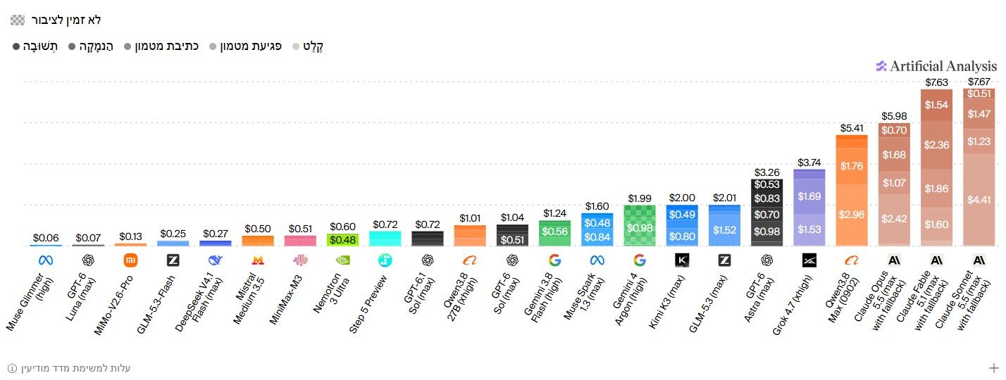

    כל מי שעובד עם Claude, ובמיוחד מי שמשתמש בכלי כמו Claude Code או עובד דרך ה-API עם סוכן אחר, ודאי שם לב לתופעה כואבת - המכסות נשרפות בקצב מסחרר, והחשבון ב-API מגיע למספרים לא הגיוניים בהשוואה למתחרים.
    השאלה שתמיד עולה היא, האם זה סתם תמחור יקר לכל טוקן, או שיש כאן משהו עמוק יותר מאחורי הקלעים?
    הגרף הבא מתוך Artificial Analysis נותן לנו את התשובה המדויקת, והיא טמונה במדד אחד קריטי: כמות טוקני הפלט שהמודל מייצר כדי לפתור משימה.
    מה אנחנו רואים בגרף?

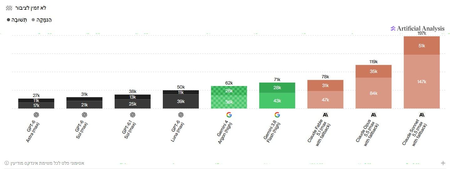

    המדד בודק כמה טוקנים של פלט (חלוקה בין טוקני חשיבה לבין טוקני התשובה בפועל) המודלים צורכים בממוצע לכל משימת Benchmark:
    מה המשמעות של המספרים האלה?
    1. פי 5 עד פי 7 יותר פלט!
      שימו לב להבדל הקיצוני: בזמן שמודל מסדרת GPT 6/6.1 מסתפק בממוצע ב-27,000 עד 38,000 טוקנים למשימה, Claude Sonnet פולט כמעט 200,000 טוקנים לאותה משימה בדיוק.
    2. טוקן פלט עולה משמעותית יותר מטוקן קלט (Input):
      בכל חברות ה-AI, מחירי טוקני הפלט יקרים פי 3 עד פי 5 ממחירי טוקני הקלט. כשמודל מרחיב, חופר ומפרט פי כמה וכמה - העלות הכוללת של ה-API מוכפלת פי כמה באותה משימה.
    3. למה זה קריטי ב-Claude Code?
      ברתמות סוכן, המודל מקבל החלטות בלולאה: קורא קבצים, מנמק, מריץ טרמינל, בודק שגיאות ומנסח תשובות. כאשר בכל צעד כזה החשיבה והפלט ארוכים כל כך, מגבלות ה-Rate Limit והתקציב החודשי נגמרים במהירות הבזק.
    זו הסיבה לכך שאף על פי שהתמחור של GPT 6.1 Sol יקר ב-25% מזה של קלוד אופוס 5.5 (4$ קלט ו-20$ פלט, לעומת 5$ קלט ו-25$ פלט), בפועל קלוד צורך פי כמה וכמה יותר טוקנים, מה שמצמצם משמעותית את מספר המשימות האפשריות בכל מכסה, והופך את מודלי GPT לשימושיים יותר מהבחינה הזו.

                    @א.מ.ד. סונט מייצר יותר טוקנים מאופוס ? זה הגיוני ?
                    ומה זה אומר - שעדיף להשתמש באופוס כי זה גם ככה יותר זול בשקלול כמות הטוקנים והמחיר ?
                    א.מ.ד.א תגובה 1 תגובה אחרונה
                    • A argeman
                      א.מ.ד.א מחובר
                      א.מ.ד.א מחובר
                      א.מ.ד.
                      @argeman כתב:
                      ככה רואים במדד. ברור שזה הגיוני, ככל שהמודל קטן יותר הוא צורך יותר חשיבה כדי לפצות על גודלו. אתה יכול לראות את זה גם בחברות האחרות שבמדד.
                      @argeman כתב:
                      ייתכן מאוד, אם המדדים נכונים. אתה יכול לבדוק את זה בעצמך - להפעיל את שניהם על משימה זהה, ולבדוק בפירוט הטוקנים כמה קלט/פלט/מטמון ולחשב.

                                    @mefateach כתב:
                                    @א.מ.ד. הצד השווה שאותו משימה וודאי תצא זולה יותר
                                    למעשה יש להם מדד גם לזה, ואפשר לראות שאותה משימה יקרה יותר בסונט מאשר באופוס. גם אם לא בהרבה, אבל זה כבר מוריד את ייתרון המחיר של סונט על אופוס.
