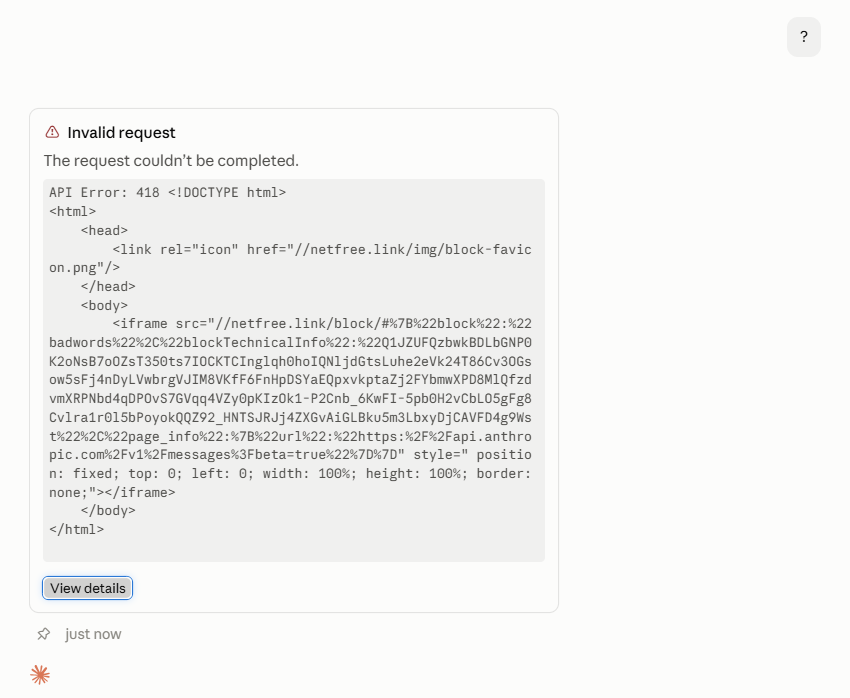

    @7090866 זה עדיין לא נפתר..... @בנימין-מחשבים
    מישהו יודע מה הסיפור של השגיאה הזאת?
    זה נראה קשור לנטפרי,
    אבל במחשב אחר עם סינון של נטפרי זה עובד לי תקין...
    מה יכולה להיות הבעיה???
    תודה מראש!!
    ישראל.
    עכשיו נטפרי כותבים לי:
    הרובוט מצא שם טקסט בעייתי ולכן השיחות האלו נחסמו.
    טקסט בעייתי יכול להיות גם מילים בודדות וגם בהקשר של דת/יהדות.
    כרגע אין לנו דרך אחרת להשאיר את קלוד פתוח, וזה צורת הסינון שאפשרית שם כרגע.
    אפשר לפתוח שיחה חדשה ושם לנסות לבקש מקלוד להביא את התוכן שאינו בעייתי מהשיחה הקודמת.
    אם זה לא עזר - תנסו לפתוח שם פרוייקט, לשייך אליו את השיחה החסומה, ומשם לבקש מידע מהשיחה שנחסמה.
    (אנחנו עובדים על העניין אבל אין לנו צפי לתת לזה.)
    מצטערים.
    מישהו מכיר את זה? יודע מה ניתן לעשות???
    קריטיייייי
    פתחתי צאט חדש אבל עדיין עם אותה שגיאה...
    מה יהיה???
    כמובן מיותר לציין שאין שם שום מילה לא יפה או קרובה לזה!

      oryadaniely
      @ישראל. אני יודע על קודקס, אבל לכאורה זה גם בקלוד.
      פשוט הJSON של השיחה, הרובוט מחליט על מילה שהיא בעייתית ומחליף שורה שלמה לXXXX.
      צריך לשאול כל AI איפה הקובץ של השיחה הספציפית נמצא, לחפש את הקטע הבעייתי, ולנסות למחוק את הקטע הבעייתי (לשאול לפני את הAI איזה קטע בדיוק לחתוך).
      זה תמיד פותר לי את הבעיה...

          ישראל.
          כתב נערך לאחרונה על ידי ישראל.
          @oryadaniely יש לי את הJSON של השיחה על המחשב או שצריך להוריד?
          תודה רבה רבה!!!!

            MAD
            @ישראל. תפתח שיחה חדשה ותגיד לקלוד
            בא נמשיך את הסשן בשם X ושמה נחסמת אז תיזהר לא להיחסם

              ישראל.
              @MAD כבר עשיתי את זה וזה נחסם על ההודעה הראשונה......

                MAD
                @ישראל. מוזר מאוד
                תנסה לשחק עם זה עוד כמה פעמים כמו תחקור למה נחסמת שמה?

                  ישראל.
                  @MAD אוקיי,
                  בינתיים נטפרי מנסים לפתוח לי את זה...
                  מקווה שיסתדר.
