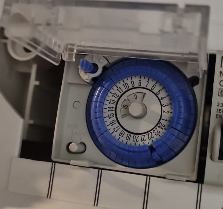

                אגב, איזה שעון הוא התקין לך?
                זה השעון:

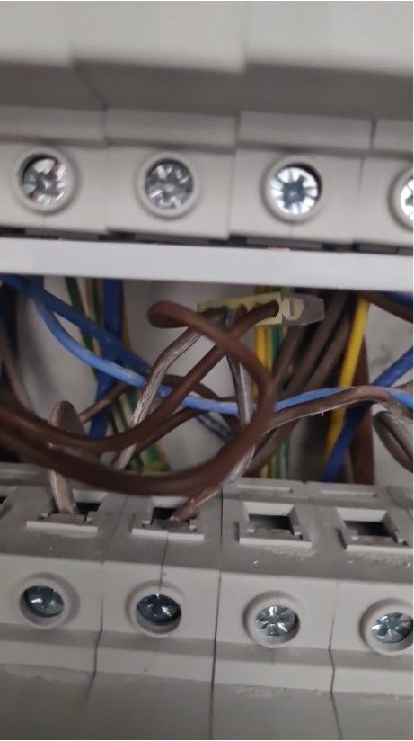

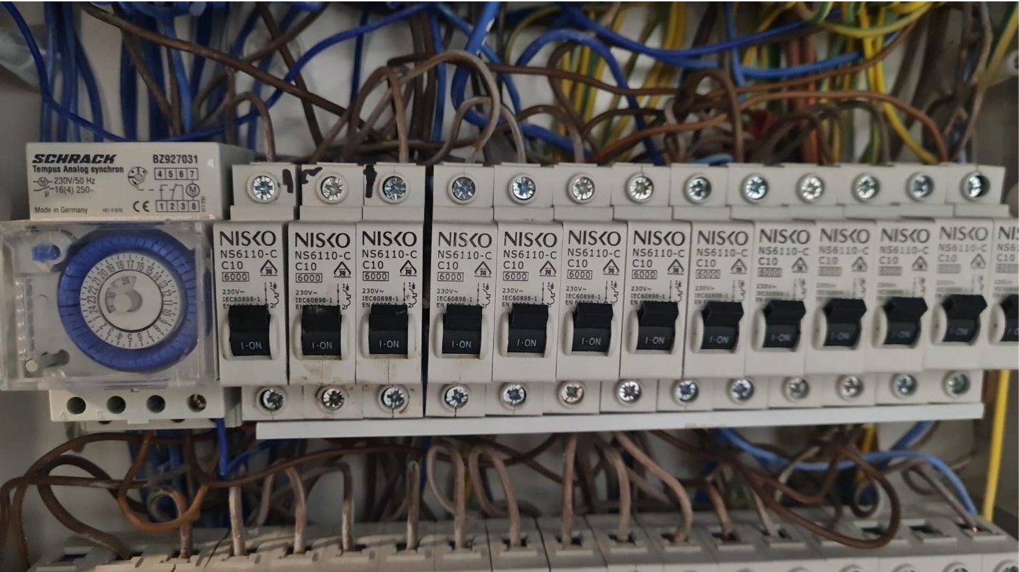

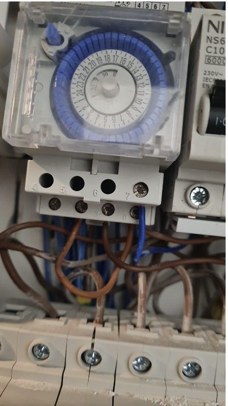

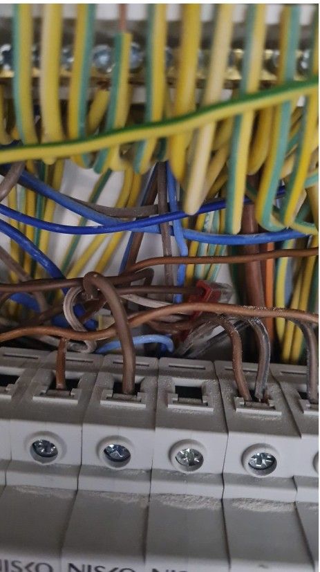

                          @aiib כתב:
                          לא יודע בדיוק... איך לבדוק? מה אני אמור לראות? הוא אמר לי שאני יכול להוציא את המאזים המיותרים.
                          לא יודע אם יש מא"ז לפני.
                          תמונה של הארון ללא הכיסוי...
                          בצורה טובה שנוכל לראות את כל החיווט של החוטים
                          tlata.gam@gmail.com
                          אין לי צ'אט!
                          A תגובה 1 תגובה אחרונה
                          • תלת פאזית תלת פאזי
                            @aiib כתב:
                            aiib
                            @תלת-פאזי כתב:
                            מסובך להבין מה הוא עשה... יש 2 קבוצות חיבורים שהוא יצר בארון:
                            אם תכוונו אותי יותר אנסה לבדוק ולצלם.. קשה לעקוב אחרי החוטים גם לא דרך המצלמה...

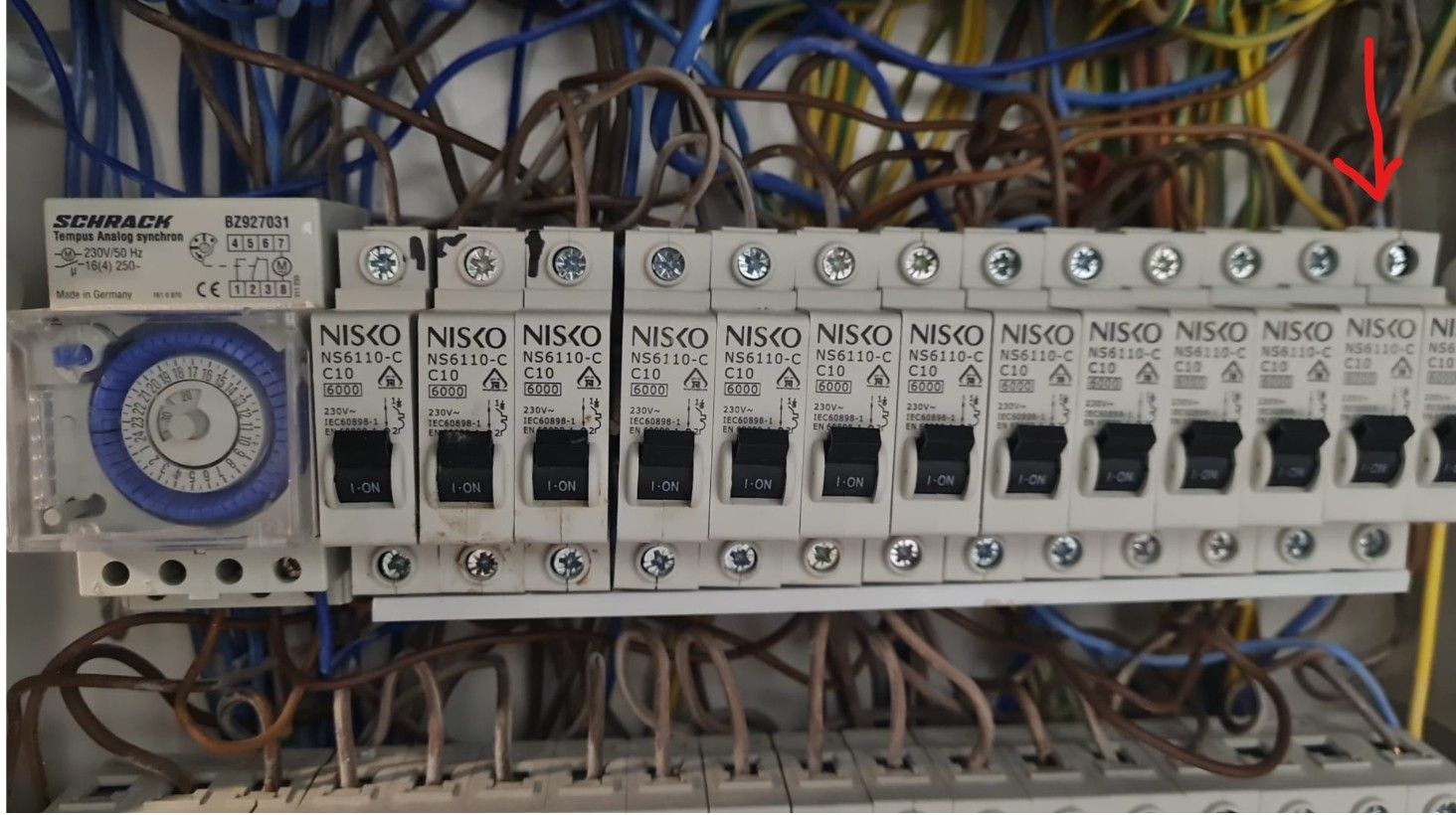

                              aiib
                              כשאני מוריד את המא"ז המסומן (10A...) אז אין חשמל בשעון:
                              • A מנותק
                                aiib
                                כתב נערך לאחרונה על ידי aiib
                                פדיחה........
                                עד עכשיו קלטתי ששינוי המצב בשעון נעשה במוט הלבן למטה, שאלתי את הAI והוא תיקן אותי שזה במוט הכחול למעלה...
                                ניסיתי והתאורה עובדת...
                                לא נעים...
                                מה שכן יש קצת ריח שרוף, לא יודע כמה חזק.
                                אז אולי כן חשוב לדעת האם ההתקנה הזו תקינה או לא.
                                עריכה: דיברתי איתו ובעקבות מה שכתבתי לכם כאן ידעתי לעמוד על כך שיש צורך בקונקטור והוא הסכים שמומלץ והוא יבוא לשים...
                                יש צורך בעוד משהו?
                                תודה רבה לכולכם!
