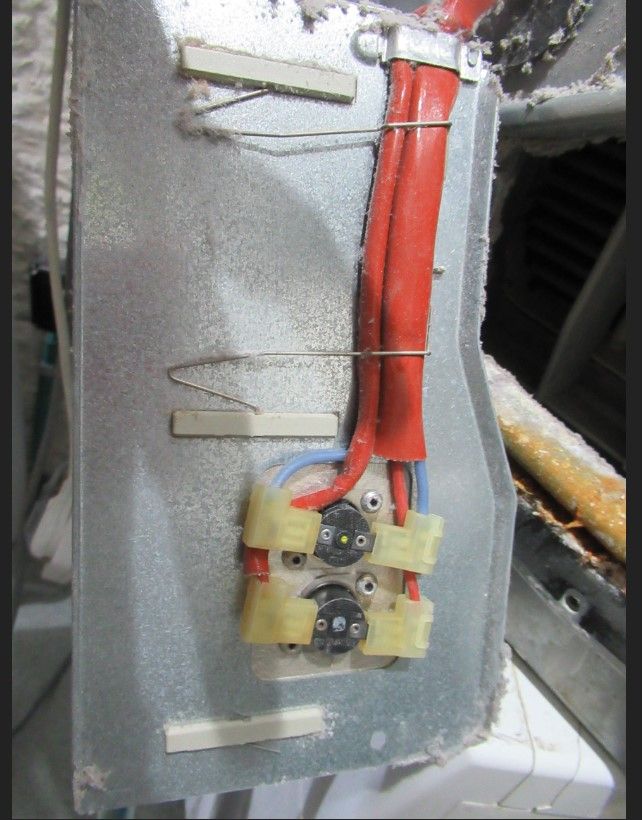

      @דוד-שמש זה תרמוסטט יש בגוף חימום שתי תרמוסטטים באחד מהם יש נקודה אדומה דוחפים שם מחט וזהו

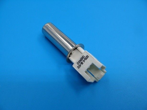

        יש לך מידע מיקומם של התרמוסטטים
        יש לי דבר כזה ליד המנוע זה זה?
