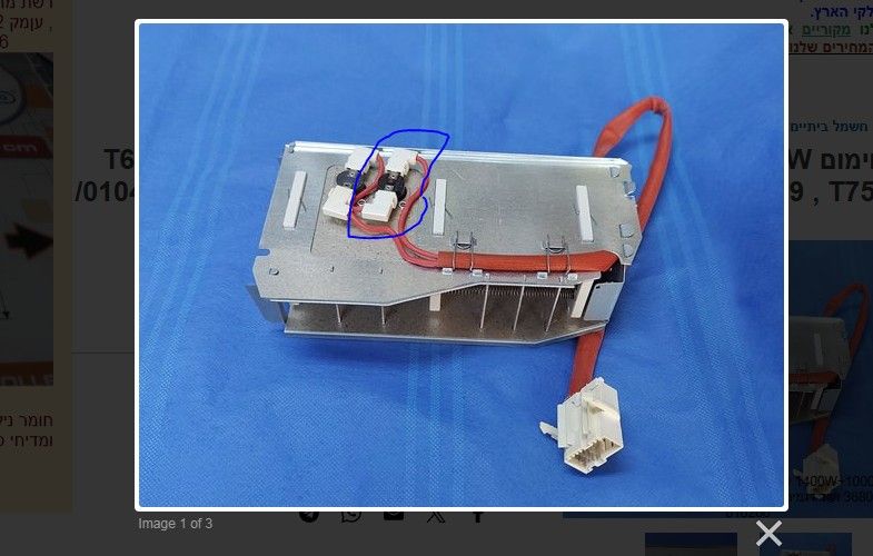

          עריכה: אני ראה לפי הקבל שזה עם צינור עם דלת מלבנית יש לך מאחורי המייבש גו"ח כזה👇
          ומה שמוקף בעגול זה התרמוסטט

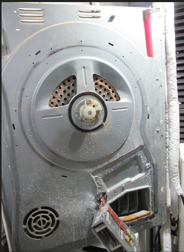

            @יצחק-e תודה על העזרה אז כך כרגע המייבש מפורק לגמריי והנה התמונות [בדיוק כמו שניחשת לא יודע איך]
            תכל'ס בדקתי רציפות בשתי התרמוסטטים ובשתיהם יש רציפות אז מה זה גוף חימום?
            כעת המייבש מתחיל לעבוד עושה סיבוב אחד וכבה ונדלק מיד חזרה
