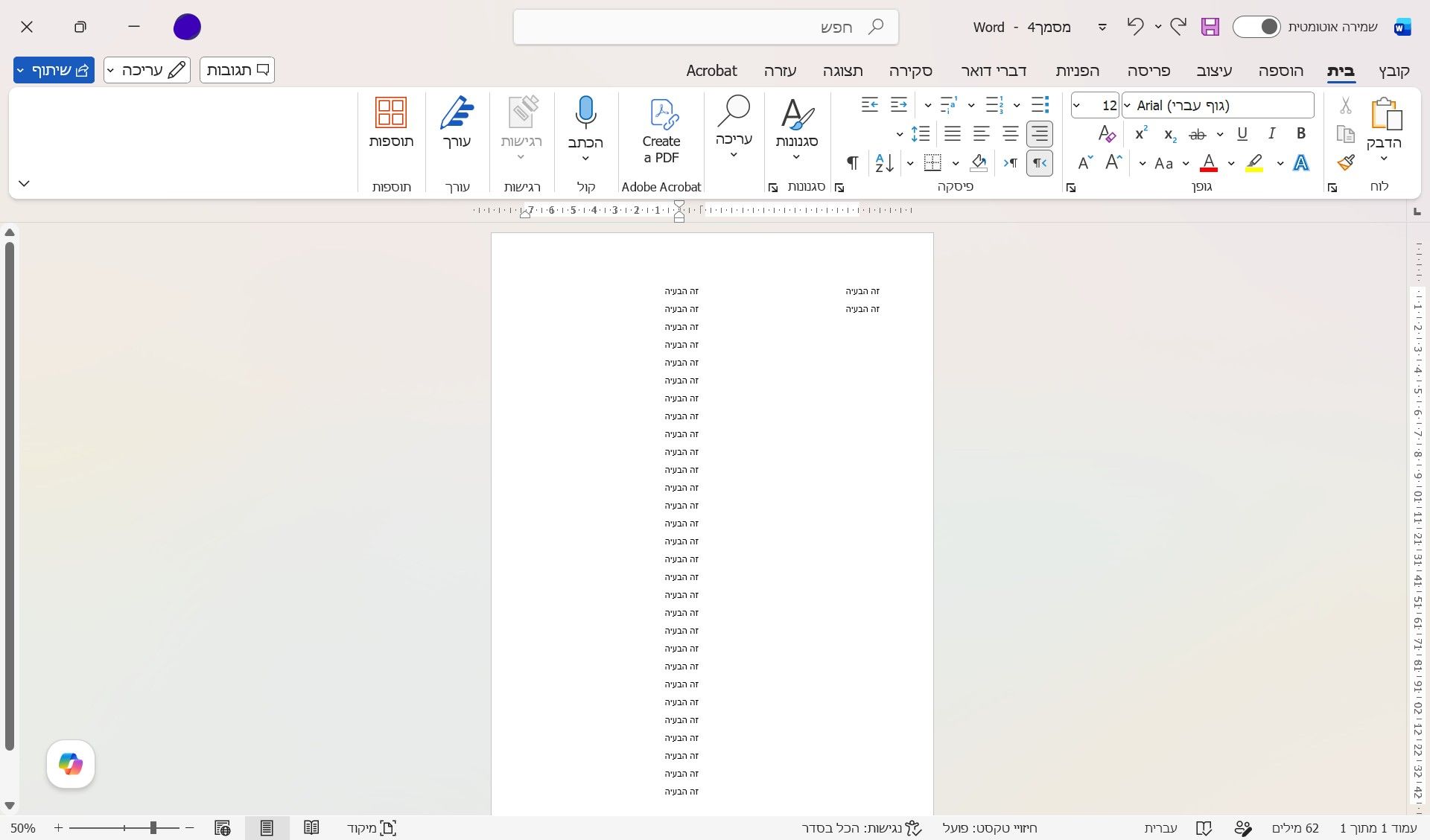

          מנשה* 2
          @yzahn
          עשיתי פריסה לשתיים,
          הבעיה ברורה?
          yzahnY דאנציגד 2 תגובות תגובה אחרונה

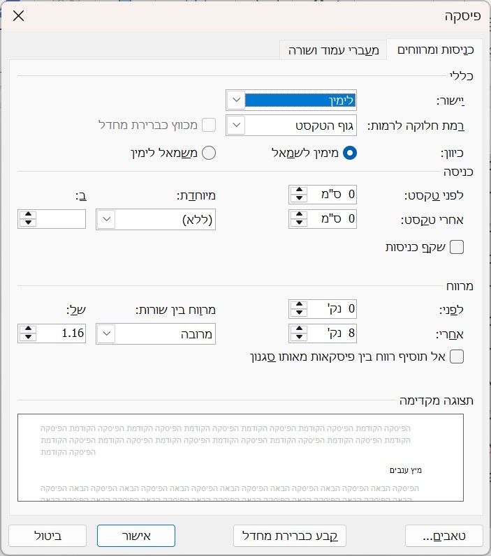

                  מנשה* 2
                  @yzahn מוגדר כך:
                  אגב, לא העלתי את המסמך כיון שהערכה שלי שאם תוריד אותו, אצלך זה יהיה טוב. אך אם בכל אופן תרצה:
                  זה הבעיה.docx

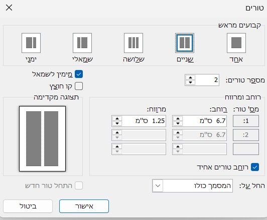

                    דאנציג
                    @מנשה-2 כתב:
                    עשיתי פריסה לשתיים,
                    הבעיה ברורה?
                    לא!
                    עשית שני טורים?
                    לך ללשונית פריסה > טורים > טורים נוספים > סמן את 'מימין לשמאל'.
                    אם אתה רוצה שזה יוגדר כך בכל מסמך שתפתח, תצטרך לשנות את תבנית ברירת מחדל של וורד, שנמצא בנתיב:
                    %AppData%\Microsoft\Templates\
                    תפתח את הקובץ Normal.dotm בקליק ימני תשנה את הגדרת הטורים מימין לשמאל, ותשמור.
                    שים לב, שכל מסמך שתפתח, יהיה עם הנתונים ששינית שם, אז אל תכתוב על המסמך הזה מה שאתה לא רוצה שיהיה רשום בכל קובץ חדש שתפתח.

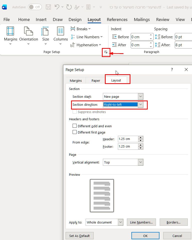

                      yzahn
                      כתב נערך לאחרונה על ידי yzahn
                      @מנשה-2
                      א) ההערכה שלך לא נכונה. גם אצלי זה שמאל לימין
                      ב) הניחוש שלי נכון. שים לב: לא הגדרות פיסקה אלא הגדרות עמוד (אני לא יודע מה בדיוק איך זה נקרא בעברית) עיין בתמונה שהבאתי, חפש את תיבת הדו שיח הזה
                      עריכה: הפתרון של @דאנציג זו דרך נוספת להגיע לאותה פתרון
