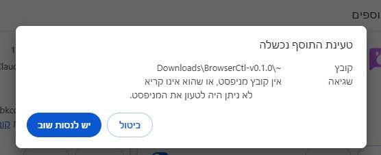

            elch
            למה זה ומה לעשות?

              לנציצ
              @elch איך חילצת את התיקיה??
              elchE תגובה 1 תגובה אחרונה
              • ל לנציצ
                elchE מנותק
                elchE מנותק
                elch
                כתב נערך לאחרונה על ידי elch
                @לנציצ רגיל - כפתור ימני - חילוץ הכל
                למה צריך דרך אחרת?
                ל תגובה 1 תגובה אחרונה
                • elchE elch
                  למה צריך דרך אחרת?
                  ל מנותק
                  ל מנותק
                  לנציצ
                  @elch winrar??
                  רק מוודא
                  ואגב יכול להיות שאתה מנסה להכניס תיקיה שנמצאת רמה מעל מה שצריך
                  תנסה להיכנס לעץ התיקיות ולרדת קומה אחת פנימה
                  • ל לנציצ
                    @elch winrar??
                    רק מוודא
                    elchE מנותק
                    elchE מנותק
                    elch
                    @לנציצ אני לא יודע אם עשיתי נכון אבל מה שעשיתי עכשיו נכנסתי לתוך הקובץ ושם היה שתי קבצים אחד בשם:tools
                    ואחד בשםbrowserctl
                    בחרתי ב:browserctl וזה ניטען (עכשיו רק נישאר לבדוק שזה עובד)

                      לנציצ
                      @elch כתב:
                      מעולה
                      זה אמור לעבוד
                      תעדכן את הצאט על התוסף והפורט שלו

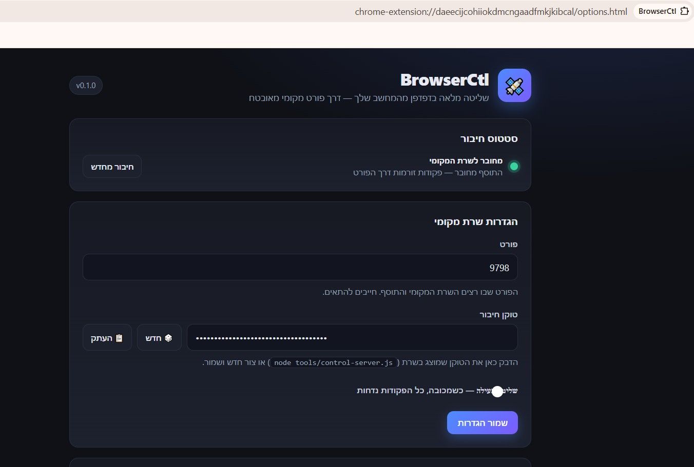

                                    @לנציצ הוא אומר שהוא לא מוצא את הטוקן
                                    (את הפורט הוא מצא)
                                    • elchE elch
                                      (את הפורט הוא מצא)
                                      ל מנותק
                                      ל מנותק
                                      לנציצ
                                      @elch תלחץ על המילה חדש
                                      (מה שרואים פה בתמונה למעלה)
                                      ואז עתק ותעביר לו
                                      • ל לנציצ
