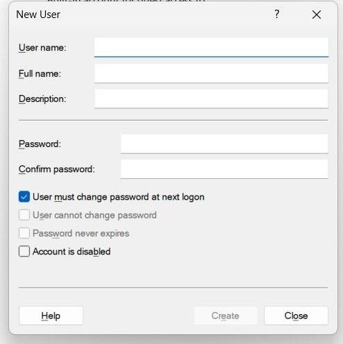

                  @דוכי כנס ל"ניהול מחשב" (אפשר להיכנס לזה דרך מקש ימני על 'מחשב זה' בסייר הקבצים > הצג אפשרויות נוספות > ניהול.)
                  בניהול מחשב - כנס לכלי מערכת / local user and Groups / ואז user/ פעולה/ new user / ואז תמלא את הפרטים של המשתמש

                        • חובבן מקצועיח חובבן מקצועי
                          M מחובר
                          M מחובר
                          MAKRO
                          @חובבן-מקצועי כתב:
                          כן בדיוק לזה התכוונתי.
                          כמדומני שזה רק בווינדוס פרו.
                          חובבן מקצועיח M 2 תגובות תגובה אחרונה
