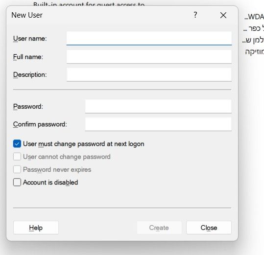

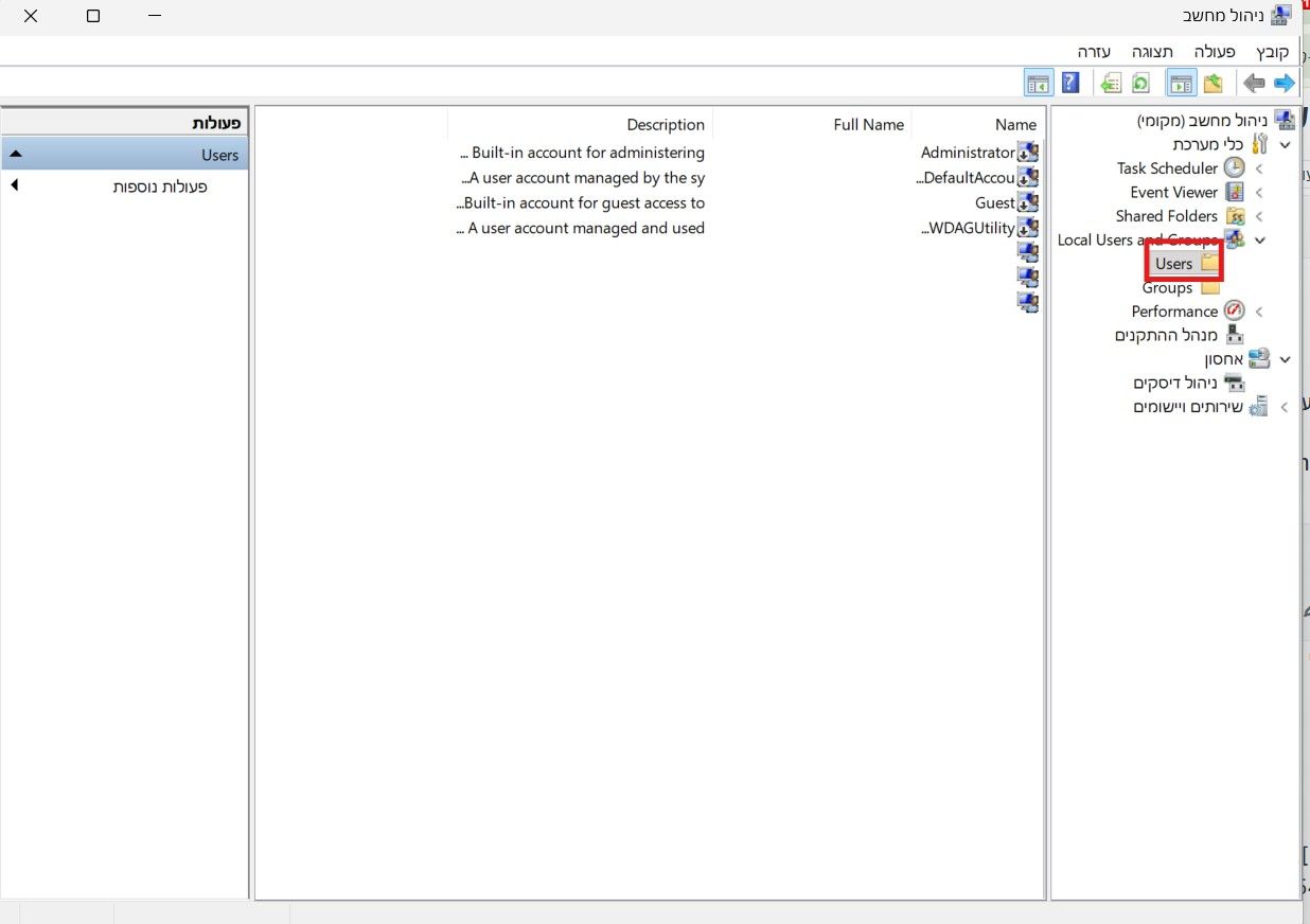

                @דוכי כנס ל"ניהול מחשב" (אפשר להיכנס לזה דרך מקש ימני על 'מחשב זה' בסייר הקבצים > הצג אפשרויות נוספות > ניהול.)
                בניהול מחשב - כנס לכלי מערכת / local user and Groups / ואז user/ פעולה/ new user / ואז תמלא את הפרטים של המשתמש
