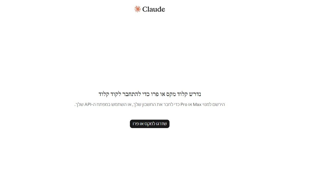

                @ארי @עידו300 @יודע-ומייבין @לב-טוב האם צריך מנוי בתשלום לקלוד?
                וכן אולי מישהו יכול לתת לי הדרכה קצרה ללא כל המלל שהיה כאן מה צריך לעשות שלב אחרי שלב
                מקבלת מספר עד התוצאה הסופית.
                תודה!👏
                • א ארי
                  בהמשך לנושא https://mitmachim.top/topic/102592/בירור-חיבור-ivr-לקלוד-לעבודה-מרחוק/68?_=1792000556401
                  בניתי לעצמי (בעזרת Claude, על בסיס מה ש @האדם-החושב העלה) תוכנה שמאפשרת לעבוד עם Claude Code מהטלפון הכשר, דרך שלוחה בימות המשיח

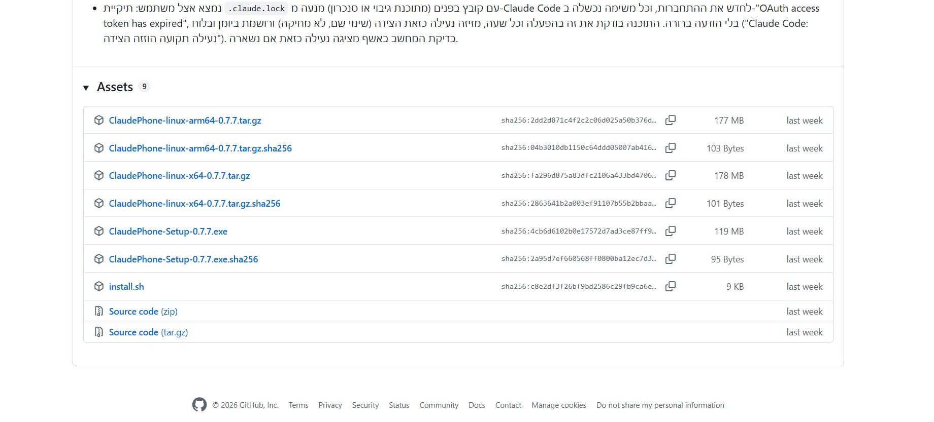

                    @ארי להוריד מגיטאהב רק את הקובץ התחתון ברשימה?
                    • ש שוקו בננה
                      אברהם יצחק יעקב
                      כתב נערך לאחרונה על ידי אברהם יצחק יעקב
                      #54
                      @שוקו-בננה לא. אם יש לך ווינדוס 64 אז את הקובץ החמישי מלמעלה
                      • ש מנותק
