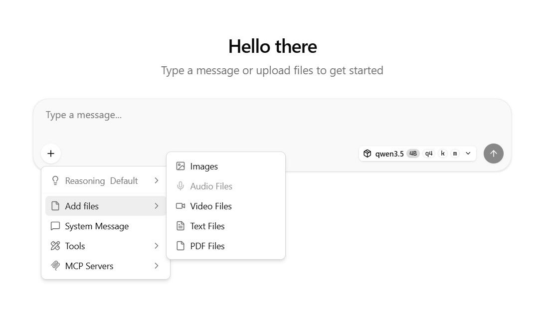

          • א.מ.ד.א א.מ.ד.
            הדיבל המעופף
            כתב נערך לאחרונה על ידי הדיבל המעופף
            #169
            @א.מ.ד.
            ומה זה מודל טעון?
            ומה להגדיר בSparkMoE?

                    @הדיבל-המעופף תגדיל את אורך ההקשר, נניח ל-8196 או יותר.

                      @א.מ.ד.
                      איפה אני מגדיל? עריכה : מצאתי תודה
