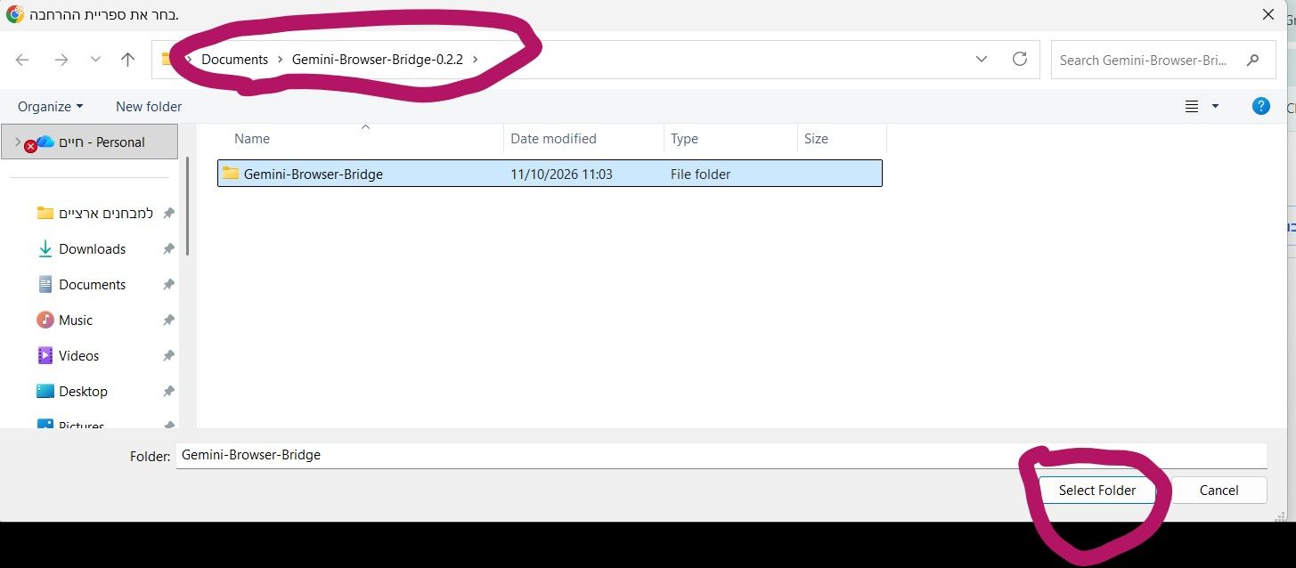

    📥 איך מתקינים?
    1. מורידים את קובץ ה־ZIP מהקישור למטה ומחלצים לתיקייה קבועה.
    2. פותחים ב־Chrome את chrome://extensions.
    3. מפעילים מצב מפתח / Developer mode.
    4. לוחצים טעינת תוסף לא ארוז / Load unpacked.
    5. בוחרים את תיקיית Gemini-Browser-Bridge שבתוכה נמצא הקובץ manifest.json.
    6. מצמידים את התוסף מסמל הפאזל ולוחצים עליו לפתיחת הפאנל.

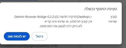

        @מוקד-המערכות Gemini-Browser-Bridge-0.2.2. שגיאה: אין קובץ מניפסט, או שהוא אינו קריא לא ניתן היה לטעון את המניפסט.

          זה‌​‌‌​‌​​​​​‌ בגלל שהתוסף היה בתיקייה בתוך תיקייה
          תחלץ את התוסף ואז תפתח את התיקייה ואז את התיקייה שנמצאת שם תגרור לתוספים

            @smct זה לא עוזר. התוסף עדין לא עובד אצלי, והוא עדין נותן את השגיאה הנ"ל

              @ישיבישער צריך לחלץ, ולעשות ככה :

                מה‌​‌‌​‌​​​​​‌ יש בתוך התיקייה שניסת לקחת ולהתקין? כלומר בתוך התיקייה הזאת יש עוד תיקייה או ששמה יש כבר קבצים?

                  איזה קטע, פתאום אני אוחז שזה בכלל תקייה בתוך תקייה... עכשיו זה עובד..
