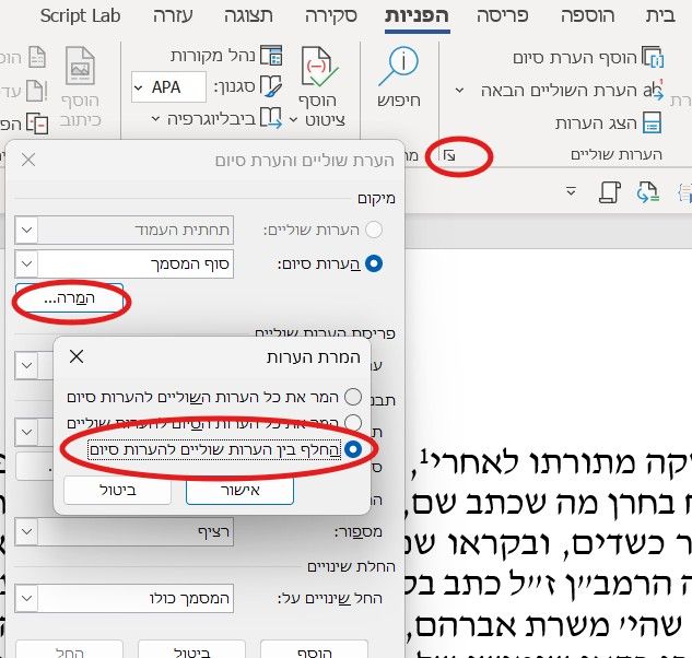

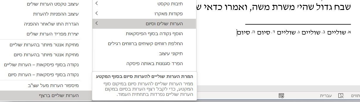

                            @שמעון-פרידנן כתב:
                            הם לא בסוף המסמך אלא בסוף "מקטע"
                            @יעב-ץ
                            ב'בקלות' של הרב יואל שילה יש אפשרות כזו:
                            ואם אתה מדבר רק על זמן העבודה אתה יכול להחליף בין ההערות שוליים להערות סיום [כלומר שההערות שוליים יהיו בסוף המקטע / הקובץ וההערות סיום בתחתית העמוד.]
                              יעב"ץ

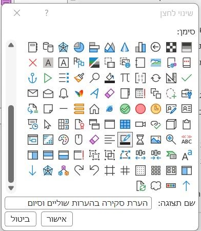

                              #43
                              איפה תיקיית הסמלים של וורד נמצאת?

                                #44
                                @צבי-צ
