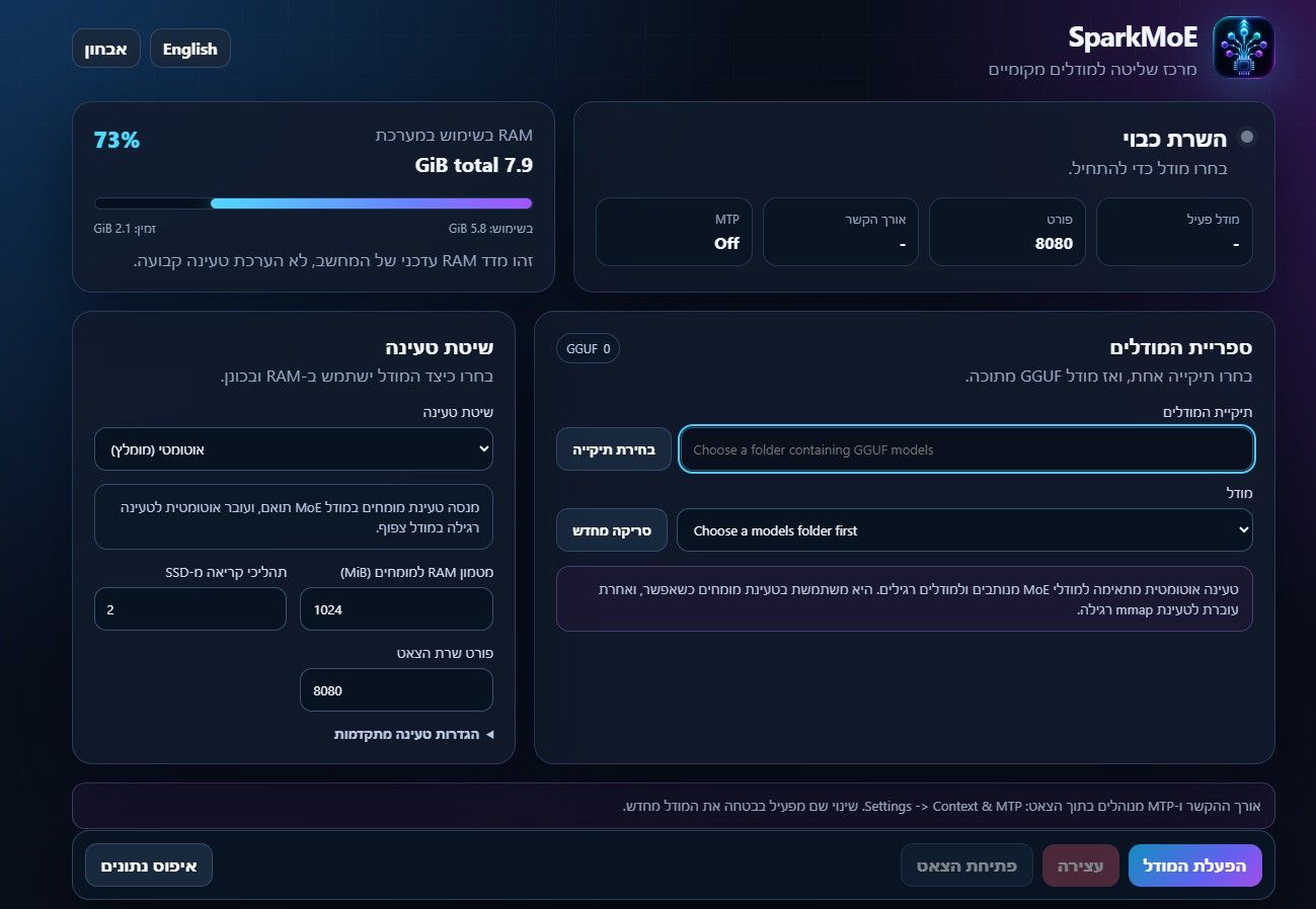

              • א.מ.ד.א א.מ.ד.
                @YOLEVI כתב:
                @המלאך סוכן קידוד ברמה הזאת יתן תוצאות טובות?
                @א.מ.ד. נשמח לתגובתך איזה מודול אופליין מומלץ לצורך תכנה להפעלת סוכן לקידוד למחשב I7 דור 11 16 גיגה ראם כרטיס מסך מובנה (מסתמא הכי טוב עם SparkMoE)
                אתה יכול להשתמש ב-Qwen 3.5 9B, או ב-Ornith 1.5 9B שמשדרג אותו מאוד.
                לחילופין, אתה יכול להשתמש ב-SparkMoE עם Qwen 3.6 35B A3B, שאמנם חזק בהרבה אבל זה יהיה קצת יותר איטי. אני בניתי אתר שמחקה את חיפוש גוגל עם המודל הזה, וזה לקח לו חצי שעה אבל התוצאה היתה מאוד יפה וכמעט זהה למקור.

                @א.מ.ד. כתב:
                Qwen 3.6 35B A3B
                אני כותב בSparkMoE את המודול Qwen 3.6 35B A3B וזה מביא ממש הרבה אפשרויות הורדה, איזה מהם להוריד?
                וגם לאחר בחירה באחת האפשרויות יש הרבה אפשרויות הורדה בגדלים שונים.
                אשמח אם תוכל לכוון אותי ספציפית
                עריכה: הורדתי אץ Qwen3.6-35B-A3B-UD-Q4_K_M.gguf + mmproj-BF16.gguf

                  @YOLEVI כתב:
                  עדיף את IQ4 מאותו מקום אבל בסדר.
                  שמתי קישור מדוייק בפוסט השחרור.
                  אגב לא זכור לי שיש אפשרות להורדת מודלים ב-SparkMoE...

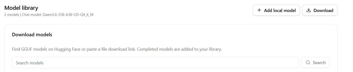

                    @א.מ.ד. כתב:
                    תמונה מתוך התכנה (לא אתה יצרת את התכנה? בטח שיש אופצייה להורדה מתוך התכנה עצמה)
                    אגב יש אופצייה שסוכן יעבוד ישירות עם SparkMoE? כי כשאני מחבר את OpenCode לOLLAMA עם Qwen3.6-35B-A3B-UD-Q4_K_M.gguf זה פשוט לא זז... (אלא אם כן יש לי בעייה בצורה שחיברתי)
                    בSparkMoE הצ'אט עובד לאט אמנם אבל עובד

                        @YOLEVI כתב:
                        צודק סורי התבלבלתי עם סמארטי. שכחתי אפילו שהכנסתי את האופציה הזאת. אחרי הכל לא כתבתי את זה שורה אחר שורה אלא יחד עם קודקס...
                        @YOLEVI כתב:
                        הסיבה שזה לא זז היא שהנחיית המערכת של OpenCode היא בערך 10 אלף טוקנים. על מחשב סטנדרטי עם 16 RAM זה לוקח כמה דקות טובות, ועם מודל גדול עם טכנולוגיית העברת המומחים לדיסק של SparkMoE זה אמור לקחת אף יותר.
                        אם בכל זאת אתה רוצה לנסות, פשוט תפעיל את SparkMoE ותשנה את כתובת שרת ה-API בתוכנת הסוכן ל-http://127.0.0.1:8080.
                        ממליץ לך לנסות את מצב שרת מקומי בסמארטי, שתומך ב-"FastMode" - מצב מהיר למודלים מקומיים. משימה קצרה כמו בדיקת מזג אוויר עם מודל כמו Qwen 3.5 4B מסתיימת בהצלחה אחרי כ-5 דקות במחשב הנ"ל.

                          אתה יכול גם עם SparkMoE באמצעות הורדת מודל כמו ש-@yolevi הראה בתמונה. תכתוב בחיפוש את אחד המודלים שהמלצתי לך פה.

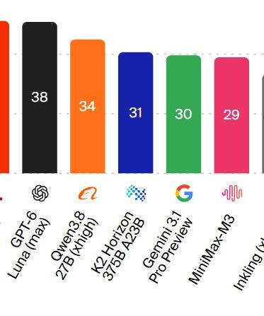

                            @המלאך כתב:
                            @YOLEVI א"א לדעת, תלוי באופי הפרוייקט, אם היו נותנים לי לבחור בין ג'מיני 3.1 פרו לבין קוואן (שניתן להרצה ביתית) הכי חדש הייתי לוקח את ג'מיני..
                            מה זה הרצה ביתית?
                            לפי התמונה הזו - מודל שהוא של 27B לוקח אותו.. (והוא רץ על חומרה נגיד של 32 RAM, אם כי איטי מאוד)
                                      איפה אני משיג מודלים?
                                      וקצת ביררתי, הבנתי שהמודל הכי טוב לקוד שאני יכול להריץ הוא Qwen 2.5 Coder 7B Instruct, אמנם הוא יהיה ממש איטי אבל אני מעדיף איכות על מהירות. אשמח אם תסביר לי איך לחבר אותו לתוכנה ומאיפה להוריד אותו, אני לא ממש מבין בזה...
