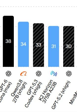

                                  מה זה הרצה ביתית?
                                  לפי התמונה הזו - מודל שהוא של 27B לוקח אותו.. (והוא רץ על חומרה נגיד של 32 RAM, אם כי איטי מאוד)
