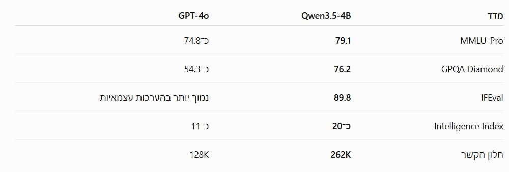

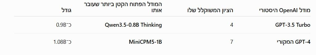

          @חובבן-מקצועי כתב:
          כמובן שתלוי על איזה קלוד וGPT אתה מדבר.. המודלים הקטנים החדשים - מתקרבים ובחלק מהדברים עוקפים את gpt 3.5/4o (עוקפים בעיקר בלוגיקה, נשארים מאחור - בכל הנוגע לנתונים יבשים - שטכנית יש להם קצת ידע כי הם עם קצת פרמטרים)
          Qwen 3.5 4B עם חשיבה מופעלת עוקף את GPT 4o במדדים, ואפילו את GPT 4.1!
          ולמי שמתעניין - זה המודלים הקטנים העדכניים שמשתווים במדדים למודלים הגדולים הראשונים:
          כלומר, שיא האינטליגנציה של לפני פחות מ-3 שנים, מגולם במודל של 1B כיום! כמובן שזה לא בהכרח מרגיש אותו דבר, בפרט בעברית ובידע, אלא בעיקר מבחינת ההיגיון ויכולות הקידוד וכדומה.
          המלאךה תגובה 1 תגובה אחרונה
