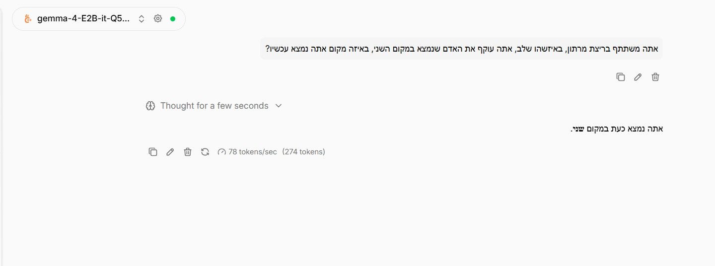

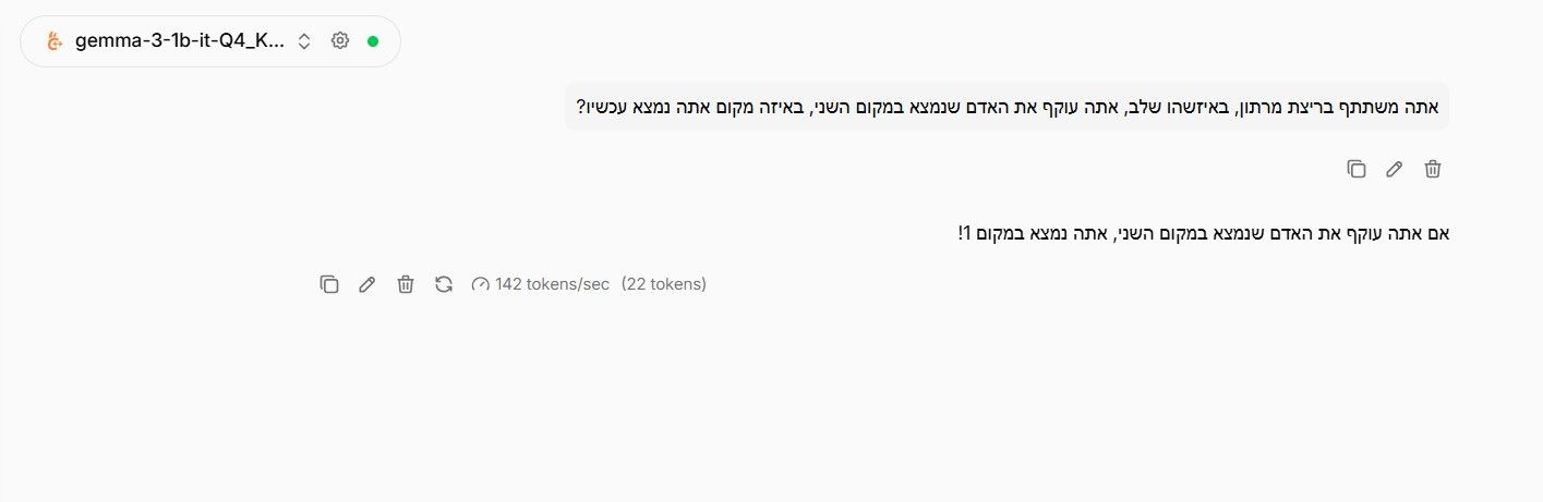

                            #118
                            @רפי-סאם הנה צילו"מ משאלה פשוטה, שאולי טיפה תראה את ההבדל. (גילוי נאות, המודל gemma 3 1b שיש פה הוא בכימות 4Q - אבל לא נראה לי שזה באמת משנה. בעז"ה בהמשך אנסה על 8Q ונראה מה יהיה ההבדל..
                            עריכה: בדקתי 8Q אין הבדל כלשהו, גם כן עונה תשובה שגויה.)
                            gemma 4 E2b Q5
                            gemma 3 1b Q4
                            המלאךה א.מ.ד.א 2 תגובות תגובה אחרונה

                              #119
                              @חובבן-מקצועי ברור שהכימות משנה.
                              בשאלות כאלה שדורשות סוג של ירידה לפרטים הקטנים, הדבר שכימות הכי נכשל בו..
                              א.מ.ד.א תגובה 1 תגובה אחרונה
