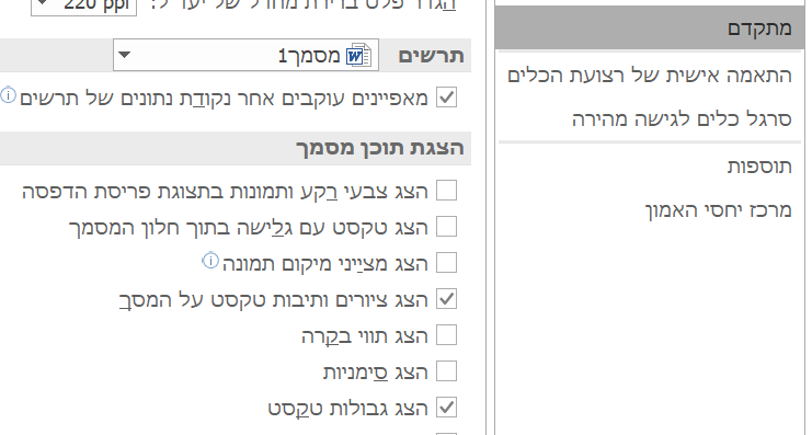

                      @שלמה11
                      אופציה נוספת להצגת קווי מתאר, שלא באמצעות הקווים של התיבות, אפשר בסימון האופציה הבאה:
                      "הצג גבולות טקסט".
                      כמו"כ ע"י הגדרת גבולות לטקסט, בעיצוב.
