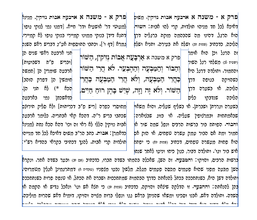

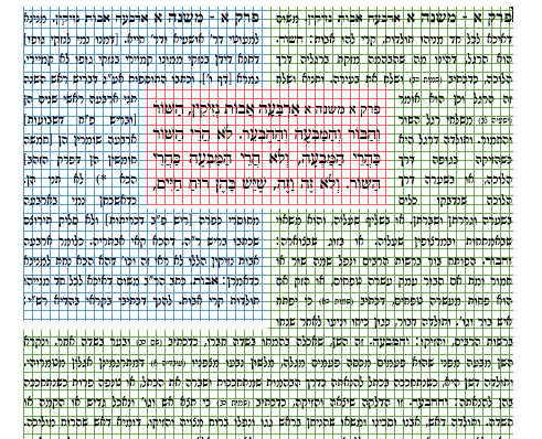

                      @שלמה11
                      רציתי להציע שיפור שלדעתי יותר נח.
                      שהמרווחים בין הזרמים, במקום שיהיו ע"י השוליים של תיבות הטקסט, הם יהיו "בין" התיבות.
                      למשל בהוספת שני טקסטים שווים, במקום 3 טאבים, יהיו 4 טאבים שהמרחק בין ה 2 ל3 יהיה הריוח שבין הזרמים/טורים. בבחירת הנקודות מיקום יפתח חלון לבחירת הריוח, והוא יהיה המרחק בין הטאבים. וכך בכל האופציות.
                      בשונה ממרווח עליון ותחתון שמצוי שישתנה לאורך העימוד, המרווחים האופקיים בד"כ לא ממשתנים, ולכן הגדרות מרווחים פחות נחוץ. בנוסף זה גם יפשט עוד יותר את התוסף.
                      דבר נוסף: כתבתי כבר בענין "המילוי", והצעתי לעשות 'קו' באמצעות מילוי תמונה של קו. עשיתי תמונה של קו רק מ3 צדדים, חוץ מהעליון, הריוח הוא שכיון שהתיבות עולות זו על זו נוצר הרושם כאילו זה תיבה אחת, כמו בתוכנות הרשמיות...
                      כשמשלבים את 2 הרעיונות הנ"ל זה נראה כך:צ.png
                      נראה לי עדיף מכך:e.png
                      ושוב תודה על התוסף הנפלא הזה!!

                                          @שלמה11 שוב תודה רבה על התוסף הנפלא הזה ובפרט שהוא חינמי זה כל כך מדהים לראות היום אנשים שמוכנים להשקיע וליצור דברים מדהימים שלא למטרה מסחרית אלא רק כדי לעזור לאחרים זה כל כך מרגש 😊
                                          רציתי רק לשאול האם לדעתך זה יועיל לי לספר הזה
                                          יש כאן שלשה טקסטים שבראשון יש כותרות צד מה שמקשה על השימוש בו בתוך תיבת טקסט משום שהכותרת צד עצמה היא בתוך תיבה
